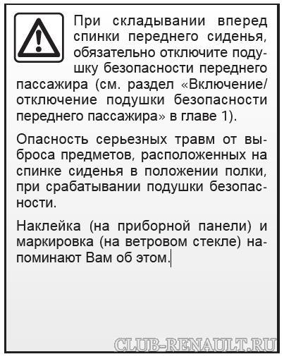

Для начала прилагаю выдержку из мануала (…в зависимости от комплектации автомобиля спинка сиденья пассажира может откидываться на подушку, образуя «столик». При необходимости опустите подголовник, откиньте ручку 5 и полностью опустите спинку сиденья).
Я пробую нажимать, тянуть, давить на эту ручку, но она как, то не очень реагирует на мои усилия и спинка не складывается. Может, кто сталкивался с такой проблемой или ремонтом этого механизма. Подскажите.

Когда откинете, не забудьте, что перевозить пассажиров за откинутым сиденьем нельзя - в случае срабатывания подушки непонятно куда она полетит.
На этот случай при откинутом сиденье, задний пассажир увидит на нем пиктограммы.
Подушка полетит ту да же, куда и обычно, дальше она не улетает, и вообще не улетает.
Условие только одно - ремень пристегнуть, как и всегда, и у всех.
При сложенном переднем сиденье для пассажира, сидящего за ним, действительно опасность при раскрытии подушки. При срабатывании мехнизма раскрытия подушки в боковинне спинки переднего кресла газы пирозаряда будут направлены в ноги этого пассажира, а не вниз (как при вертикальном положении спинки).
я всегда считал, что газы пиропатрона подушки направляются в пластиковый мешок :)

Без пассажира на переднем сиденье подушка вообще не сработает. А если бы даже сработала, то заднему пассажиру никак не помешала бы.
