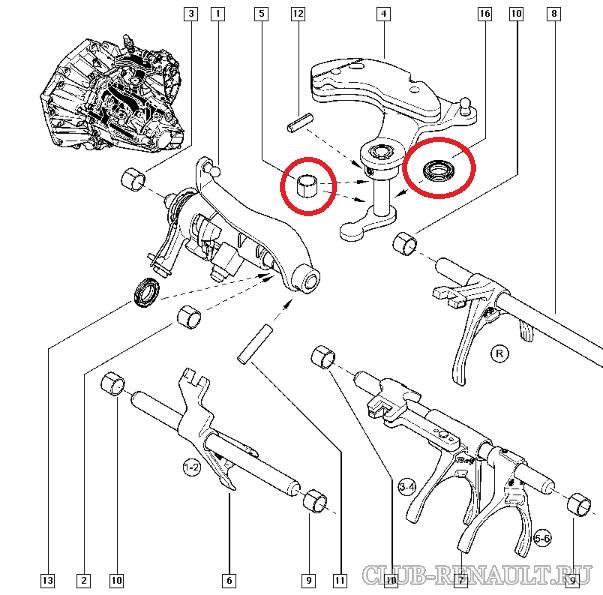

при замене сцепления на снятой коробке выявили таки причину вибрации. Дело оказалось не в наконечниках тросов, а в износе втулки 5 и сальника 16. Из-за этого кулиса 4 болтается (что и передается на рычаг кпп в салоне) и вдобавок выбрасывается масло. В результате принято решение заменить их на обеих кулисах 4 и 1.

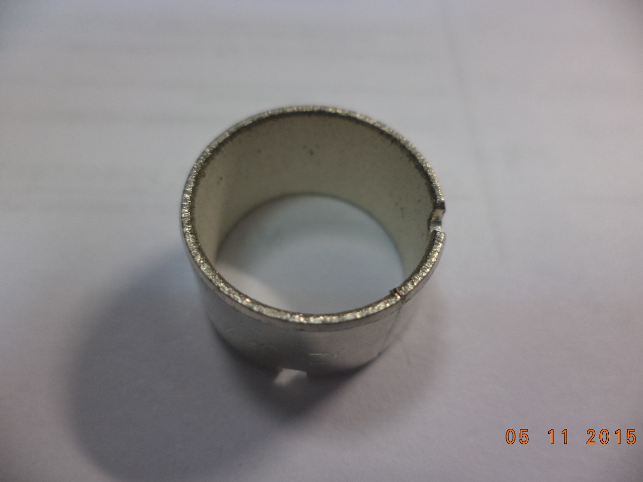

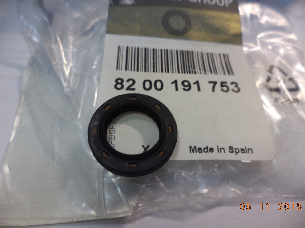

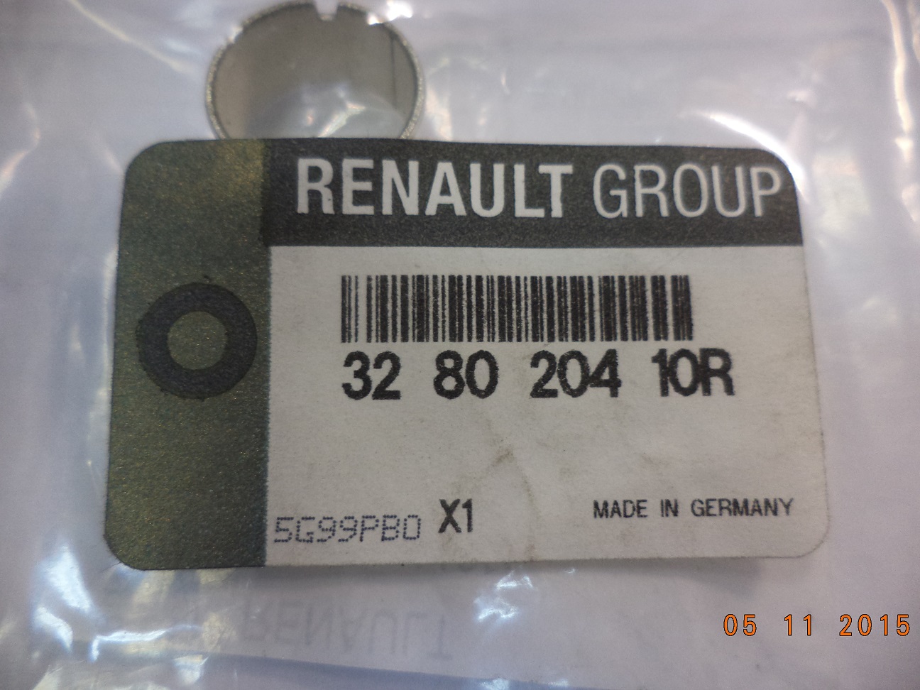

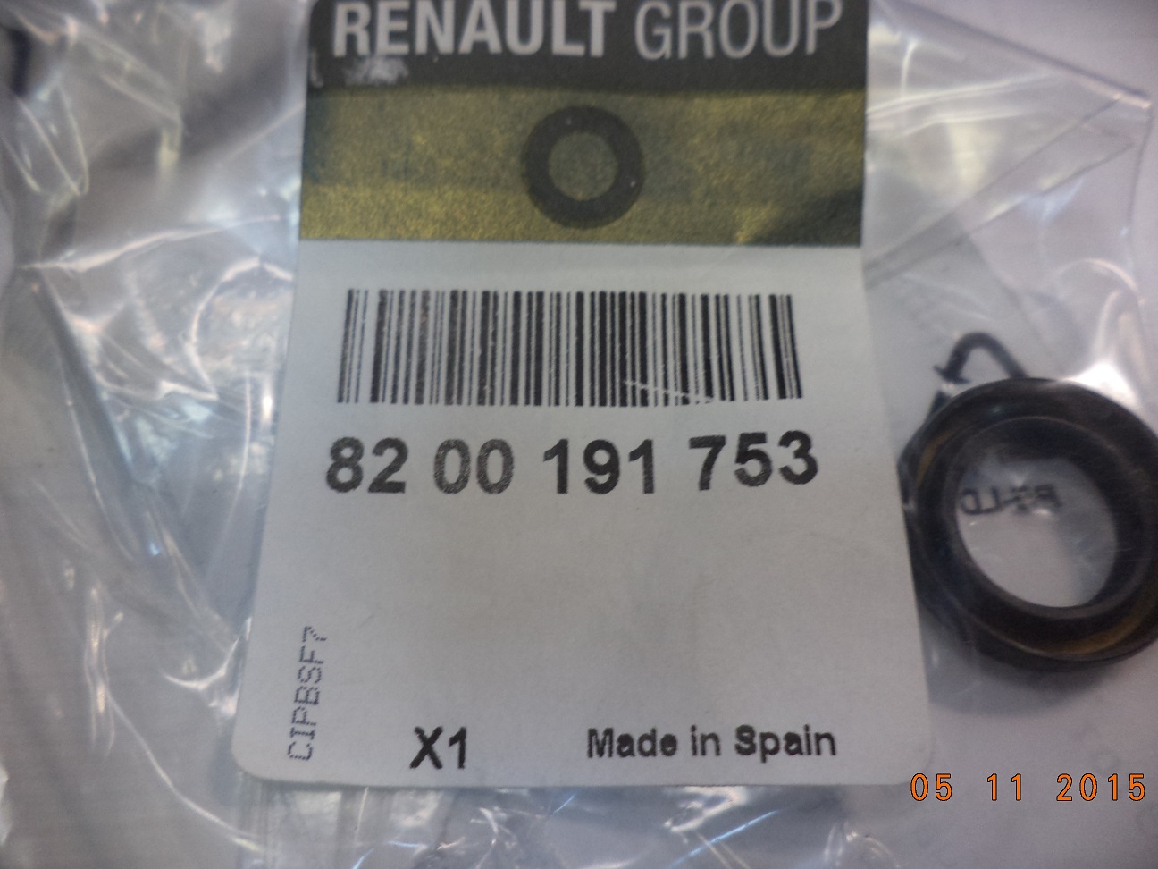

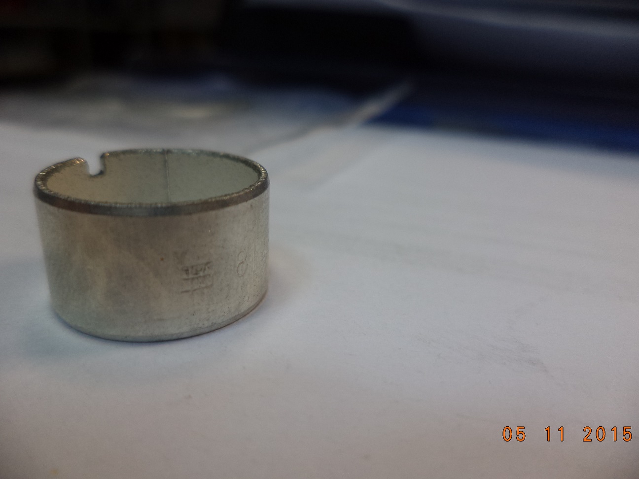

Сегодня пришла втулка КПП и сальник. Судя по маркировке производитель втулки kolbenschmidt. Внутренняя поверхность втулки скользкая (нанесено какое-то покрытие).
менять будешь только 5 и 16 номер?
судя по картинке, сальник ещё  №13, да и втулки такие же 2,3,9,10..... не думал комплект весь поменять?
Изменено пользователем ИгорЪ
Не, не буду. Поменяю только на вертикальном штоке.
когда я уточнял у мастеров по ремонту КПП, то сказали что разбиваются втулки 9 и 10, а сальник и вертикальная втулка это уже следствие. стоимость ремонта КПП в Минске 130 вражеских с их запчастями, снятие и установка КПП это проблема заказчика, т, е, делаю все сам. Но пока тупо забил, хотя напрягает эта долбанная вибрация ручки. если устану, то по весне может и сброшу коробас  и поменяю.
9 и 10 на какой вилке? они нумеруются одинаково на 3-х вилках, а по номерам (я сравнил) все втулки идентичные
на штанге под номером  8
Вилка под номером 8-это вилка заднего хода. Может поменять лучше на вилке 3-4-ой передачи под номером 7?
Вот и я про тоже)))):mosking:
пусть подороже, но лучше всё комплектом за раз поменять, чем экспериментировать методом тыка))) коробас снимать, не колесо перекинуть

Заказал еще две втулки на вилку №7,  3-4-ой передачи.
