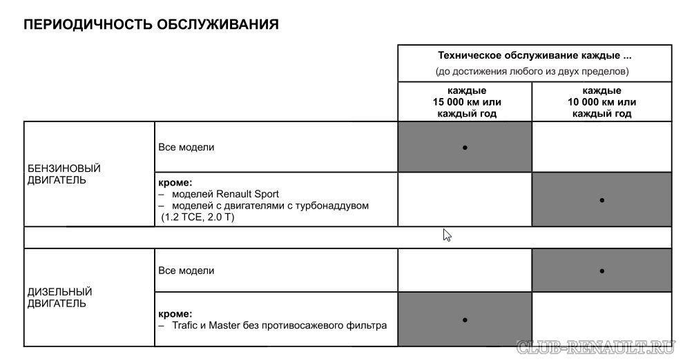

Столько же, и тоже за 15 000 км. Но для дизельного двигателя интервал-то не 15 а 10 тыс.км.
Странно, почему тогда в Европе покупают дизель, тоже введены в заблуждение?
Ошибались. Каются
Затраты на ТО на дизеле таковы: масло 1700р., топливный 1200р., воздушный 500р, масляный 300р, салонный 300р., плюс 1000р работа и того 5000р за 15тыс.км, а на бензике сколько?
Не считал.
Я про то, что периодичность ТО на автомобиле с дизельным двигателем, чаще.
Поэтому, нужно учитывать и это.

вообще-то ТО раз в 10 тыс на дизеле - это народное творчество. типа мотор дольше проживет.
штатно для дизеля 30 тыс в Европе и 15 в тяжелых условиях, т.е. у нас.
у меня 90% пробега - это город на непрогретой машине (по 5 км в одну сторону), поэтому меняю масло раз в 10 тыс. ездил бы больше по трассе - установил бы интервал в 15-20 тысяч.
ок... пусть так, но если учесть, что разница в реальных условиях будет не больше 2 л/100 (при равных моторах 1,6 и МКПП), то выигрыш на дизеле за год составит тысяч 12-15... но никак не 30.
... и я не сравниваю разницу новых , иначе дизель лет пять будет только ее отбивать. Изменено пользователем holod
По-Вашему рекомендации Рено для России - народное творчество?
абсолютно так. у нас надо и ГРМ на к9к раз в 60 тыс менять :)
только это писалось для колхоза, а в городах уже лет пять вся солярка Евро-5.

Так я не понял - по каким критериям Вы определяете свои условия эксплуатации как позволяющие увеличить межсервисный интервал до 15 000 км?
возьмите европейскую сервисную книгу и почитайте, что такое тяжелые условия эксплуатации. поэтому я свой интервал не увеличиваю, а уменьшаю втрое (хотя по инструкции должен был уменьшить до 15 тыс, т.е. вдвое).
что пишет рено россия в сервисных книгах, мне глубоко фиолетово. им надо деньги зарабатывать, вон у нас до сих пор тойота 10 тыс межсервисный держит :)
