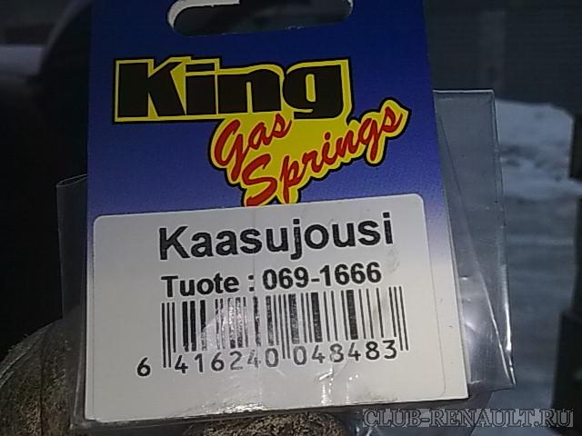

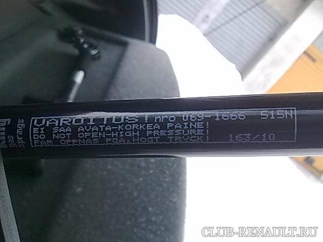

Купил 212мм 515ньютонов, финской фирмы.
Ура теперь багажник открывается очень легко, зона перехвата есть :) Вообщем доволен.
Цена: за 2= 25€, 1=12.5€
