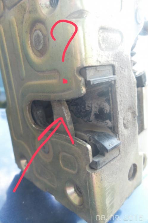

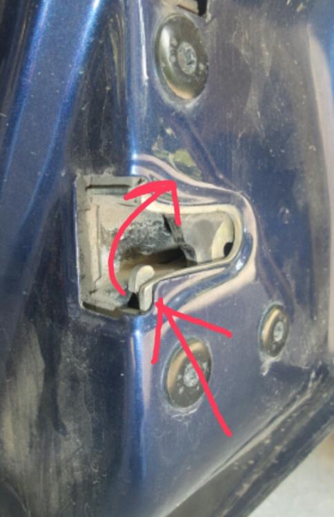

 Жужжал моторчик в задней двери.открыли дверь. Пока думали над причиной ребенок 2015-09-08_18.05.48.thumb.jpg.51a45373e62015-09-08_18.06.41.thumb.jpg.ca641400e6вжал фиксатор.теперь я не могу закрыть дверь.
как теперь его на место вернуть?
на не снятом замке пытались отверткой на место отогнуть...не смогли.
замок сняли.
что посоветуете?
Потяни ручку (или тягу потяни соответствующую), и в этот момент отверткой на место отогни...
Без этого не получится, замок блокируется (иначе дверь на ходу открываться будет).
