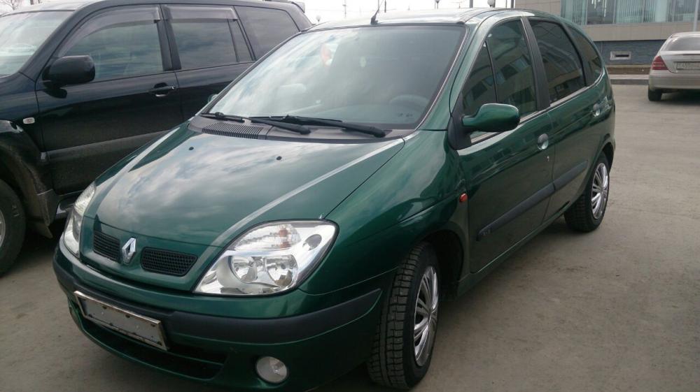

АКПП Renault Scenic 1.6 2000г.в. VIN - VF1JA04N222903508. Здравствуйте я новичок здесь искал такую "тему" чтобы не создавать новую но не смог найти так что заранее прошу прощения если такая "тема" есть. Я живу в Казахстане г.Астана, купил Рено Сценик сестренке все было хорошо но потом был звук как у дизеля,что то стучало, потом через 1 мес машина встала это акпп встала в авар.режим. и вытекло все масло с коробки, коробку сняли разобрали, бублик который в коробке был прикручен на 1 гайку остальные оборваны и зализана резьба вообщем еще много неприятных вещей, стошник сказал коробку собрали чтоб продать машину и чтоб она проехала немного. пробывали ремонтировать (втулили втулку насоса, поменяли фильтр, прокладку,все сальники)  я не очень хорошо разбираюсь в акпп, вообщем делал все что советовал коробочник, после того как собрали поставили машина проехала 200 метров и вытекло все масло и она опять встала в аварию. Принято решение заказать контрактную коробку, нашел в одном городе вроде толкового парня который занимаеться контрактниками он сказал помогу найти и с Минска сказали коробку, скинул ему VIN повторил чтоб он не ошибся чтоб точно моя, ждал месяц, пришла коробка вся ржавая и с огромной трещиной на блоке (от удара) откуда текло масло, так же была металлическая стружка, в общем мертвее моей акпп, внешне была как моя коробка но цифры на ней отличались от моей, ставить не стали отправил этим же днем назад и ждал деньги. потратил 2 месяца, в Казахстане не нашел ни разборок ни на запчасти у нас с Рено туговато, хуже того мне даже не могут дать информацию как бы у представителей рено в Астане которые занимаются только Рено Ситроен Пежо какую коробку мне заказывать они сказали DP0 или AL4 вроде, а их же много как я понял и они отличаются DP0 разные (если нет поправте)  Прошу помощи разобраться безошибочно определить модель коробки, у нее еще индекс какой то идет и столько советчиков говорят от пежо подойдет от того подойдет и так далее, я так не могу хочу конкретику, чтоб приехала коробка один в один и просто встала туда без переделок. И если у кого есть такая акпп предлогайте, цена качество гарантия. Если нет то помогите найти ближайшие города РФ обзванивал ненашел, Омск, Новосибирск, Челябинск, Магнитогорск. Решил что если помогут то только в Клубе Рено. Всем спасибо что дочитали до конца. АКПП Renault Scenic 1.6 2000г.в. VIN - VF1JA04N222903508. Whatsapp 87075400100 (Канат)
... какую коробку мне заказывать они сказали DP0 или AL4 вроде, а их же много как я понял и они отличаются DP0 разные (если нет поправте)  Прошу помощи разобраться безошибочно определить модель коробки, у нее еще индекс какой то идет и столько советчиков говорят от пежо подойдет от того подойдет и так далее, я так не могу хочу конкретику, чтоб приехала коробка один в один и просто встала туда без переделок.
