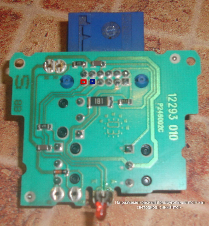

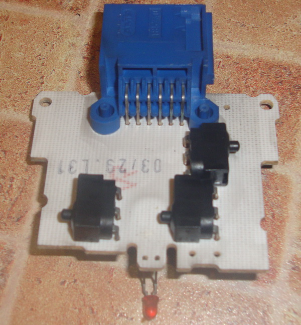

Разобрал кнопку ручника. Светодиод живее всех живых.Похоже дело не в нем (ошибка service и p в треугольнике) Буду дальше копать. Попозже сфоткаю кнопку "изнутри". Выложу здесь.
  1. Артем, вот плата от кнопки. Внешне всё хорошо. Все контакты прозваниваются отлично, 3 микрика тоже отрабатывают. Сопротивления и кондёры в норме. Всё гуд. А светодиод не горит при постановке на ручник........ На фотке я отметил выводы на разъеме, куда через сопротивления выходят концы светодиода.

Значит надо лезть под сиденье и устранять те сгнившие провода. Потом подумаем

ОК. Попробую в ближайшее время этим заняться. Спасибо!!!!
Артем, сегодня разобрался с R2. Соединил 2 провода напрямую. Один уже был отвалившийся, второй я помог. Все манипуляции делал на скинутой клемме. Теперь у меня оранжевый треугольничек с буквой "р" пропал. Но светодиод (гад такой) все-равно не горит. Хорошо, что ошибка пропала. Спасибо за наводку.

Ну вот и отлично
