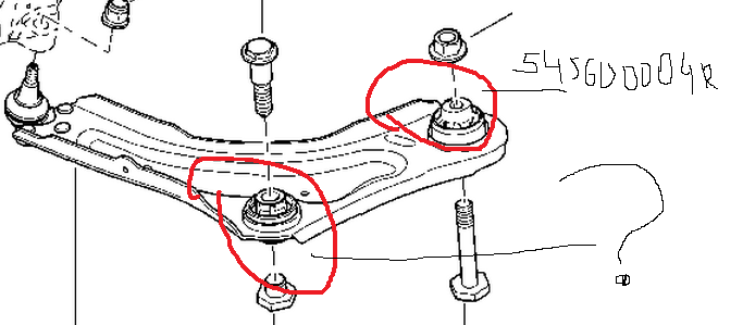

Подскажите номер салентблока рычага передней подвески:
один - 545600004R,
а второй ----?????
