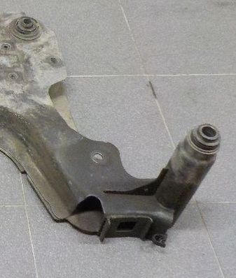

Какие домыслы? На картинке выделено 2 сайлента на одном рычаге, значит требуется перепрессовать оба. По ценам уже все расписали
Вы ники сравните кто писал а кто фото делал, я просто для наглядности позаимствовал фото чтобы было более понятно какой сайлентблок мне нужен это хорошо понятно из моёй просьбы, а вы как продавцы мне начали втирать что лучше покупать рычаг. Я писал про сайлентблок в единственном числе. Вы меня простите я Белорус заканчивал Белорусскую школу и русским не особо владею, может что не так написал, ну тогда прошу прощения.
Да и ещё растолкую пацанам у которых дофига лишнего бабла:
Рычаг стоит 50$, сайлентблок 545600004R Италия стоит 6,5$, не думаю что больший, а это скорее всего он (BIRTH 2011 я так думаю хотя не уверен) стоит у нас 8,2$, ремонт всей техники как своей так и чужой я выполняю сам, благо всё есть от станка до пресса. ИТОГО 50$ против 14,7$ без ненужной шаровой, да вы ребята просто мощные экономисты, я эти 35$ вложу в масло и куплю чистую синтетику и побалую движок действительно хорошим маслом, чем как идиот буду собирать в гараже никому не нужный хлам.

Так называемый большой - 545600004R, и малый - 545600005R. Может кому понадобиться эта информация. Всё перепресовал, стоял родной, всем Спасибо за помощь.
