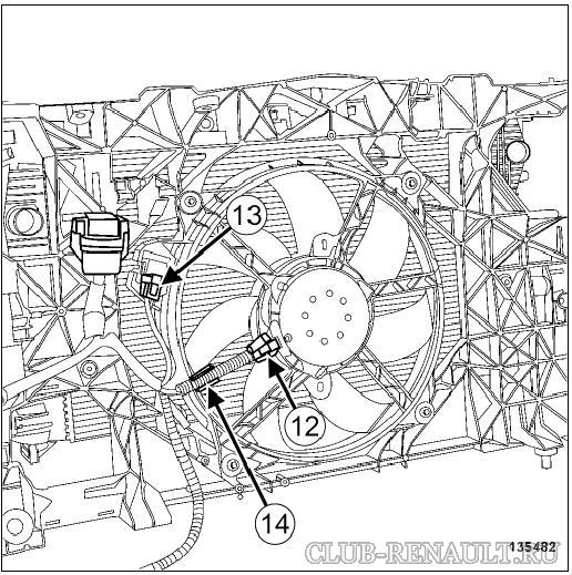

Замена регулятора оборотов. Стоит на панели радиатора
Ранее была эта тема. У меня также вылечилось заменой термопредохранителя (штатный 184*С, 10А). Менял уже два раза, думаю, лучше поставить 184*С 15А, с учётом мощности двигателя 200 Вт.
У меня тоже при диагностике выявилась такая ошибка... но как-то не заморачивался, зимой как-то неактуально было... но уж если я не один такой то будьте добры поподробней.
Где на панели радиатора стоит регулятор?
И где находится термопредохранитель?
Коротко и доходчиво!!!!!!!! СПА-СИ-БО!!!!!!!!
Надо заняться......
7 часов назад, Vicvic62 сказал:
Поддерживаю вопрос! Объясните , если конечно не сложно, где же стоит этот предохранитель?
9 часов назад, koly@n сказал:
Вид со стороны двигателя. Наш объект под № 13 Для удобства можно снять пластиковый кожух, закрывающий ЭБУ двигателя (по моему), рядом с аккумулятором. Вынимается в сторону радиатора. Перед демонтажем лучше зацепить проволочку за отверстия в мет. ограждении резистора. (при монтаже тоже). Есть вероятность падения между корпусом вентилятора и радиатором, а это уже другая песня...
Так вот докладываю! Сподобился сегодня с утра заняться машиной... съездил в магазин потратил 48 рублей на терморезистор... прямо там снял всю конструкцию с панели радиатора (кстати проволочка нужна обязательно!!!!! - без нее снять и поставить практически невозможно... я прямо там же в магазине купил полметра медного провода 1 мм сечения) . Отдал мастеру 100 рублей за пайку (там  при магазине мастерская) и с матюками поставил все обратно... Попробовать не получилось - примерно полчаса машина работала на 2000 оборотах но вентилятор не включился ни на одной скорости.. видимо на улице пока прохладно и радиатор охлаждается без вентилятора..
Изменено пользователем Vicvic62
ТОже уже купил резистор. Так и не понял, чего привязывать то надо?
15 часов назад, ЛиХачик сказал:
Сам резистор, он в корпусе. Уронишь, поймёшь...
Спасибо всем! Все получилось, да, это был тот самый предохранитель. В Чип-Дипе в розницу стоит 50р. По поводу припаять у меня не получилось, достаточно большие окисления, приклепал - на будущее, ширина пластин позволяет сделать крепление предохранителя на ножевых клеммах с обжимом самого предохранителя. Доставать лучше всего на подьемнике/яме, что б добраться до нижних болтов крепления вентилятора.
