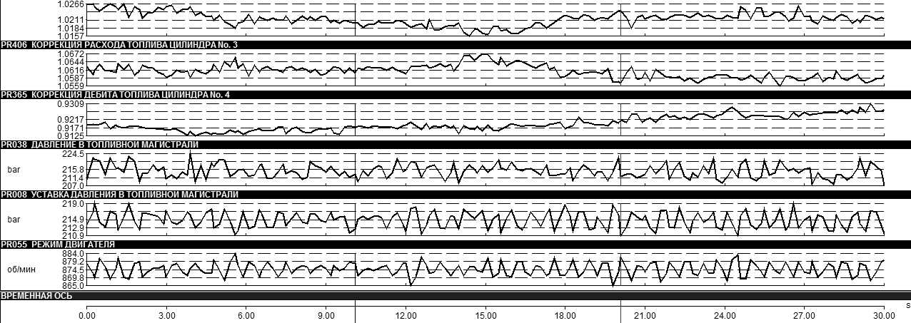

 поменял фильтр топливный , промыл винсом , коррекция форсунок упала . динамика вроде вернулась , работать стал потише . Смотрел клипом , непонятно почему идет расколбас холостого 800+-10  оборотов или так и должно быть ? И давдение топливо то же колбасит там есть какие то допуски ?
