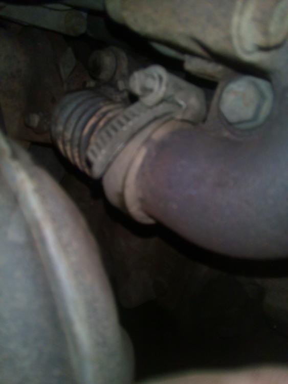

 сегодня при заводке двигателя, с открытым капотом, заметил дымок выхлопа с правой стороны подкапотного пространства, в районе ремня ГРМ. полезу смотреть может там где утечка. просто откуда? там и патрубков то нет. патрубок стоит спереди движка а дымок был сзади!
13 минут назад, Margadon сказал:
там гофра ЕГР, которая караз и любит трескатся
может и беды у тебя все от нее
ЕГР слева. Справа привод ГРМ (ремень). Коллега написал правильно.
Право-лево по ходу машины.
1 час назад, Bobradio сказал:
Чушь пишете. Человек вам сказал ГОФРА ЕГР а она справа.
Изменено пользователем Кронштадт
2 часа назад, Bobradio сказал:
Никто про ЕГР и не говорит. Прочитай еще раз что я написал
я привык ориентировать направление машины по ходу движения, левый, правый борт!
нашел я эту гофру, она вроде как из тонкой жести и на хомутиках. места мало жуть чтоб добраться. попробую подтянуть хомутики. снимать как то страшно, боюсь поломать ее!
37 минут назад, Margadon сказал:
А смысл ее снимать. Надо чтоб ктото газовал а ты смотрел с нее сиыонит или нет
если я правильно понял то это та самая гофра?
на ощупь не дует
в три пары глаз смотрели! нет дыма ! но выхлопом попахивает.((((
Кто меня эту гофру,расскажите из под капота реально поменять ее,особенно интересуют два болта которые у коллектору крепятся!или надо машину подымать!?
31 минуту назад, svarnoi86 сказал:
там тока сверху и получится. По хорошему надо панель под дворниками снимать. Гайки медные должны стоять, откручиваются нормально.
Сверху 2, сбоку 4.снять жабо и вперёд, где не получается берешь зеркало.
