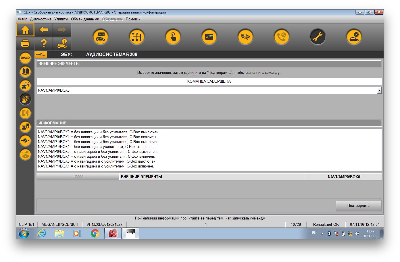

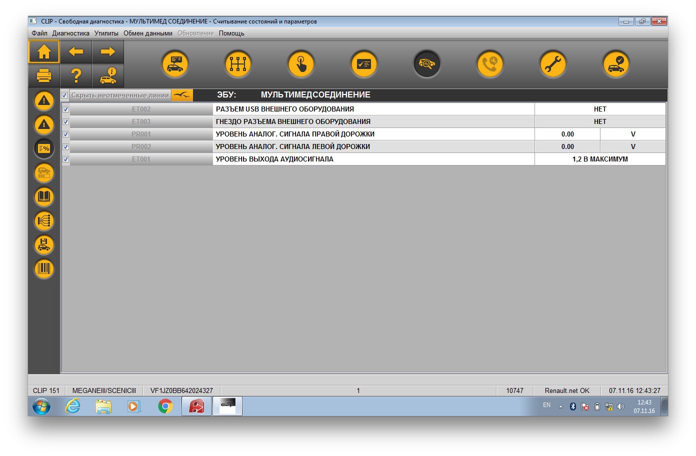

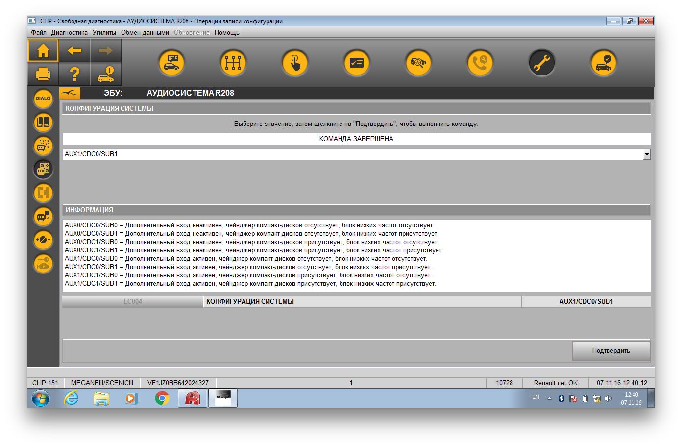

Какие параметры нужно выставить в магнитоле и радио, приложил картинки?
На каком этапе пропал USB из AUX устройств?
спасибо, насколько я понял надо включить C-Box, это как раз и есть модуль, который отвечает за AUX и USB
Здесь начал читать, только не дочитал еще
вроде в машинах с USB C-Box и за AUX отвечает, раньше отдельного пункта про AUX у меня не было в устройствах, пока не подключишь в разъем, а сейчас есть. Попробую и так и так
6 часов назад, rusak32 сказал:
nav1 amp0 box1
aux1 cdc0 sub0
спасибо, выставил такие параметры, USB появился и AUX появляется только тогда когда нужно. Вернул к жизни )
