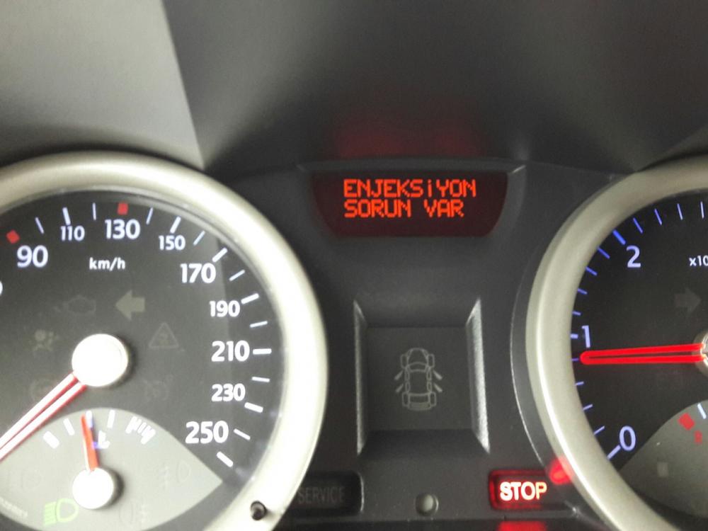

Дизель я столкнулся с такой же проблемой.И у меня дня 2-3 выскакивала ошибка топливной системы,и кнопки круиза не работают тоже.Это как-то связано!?
1 час назад, Loloprolol сказал:
Так и должно быть.Когда CHECK выскакивает,то круиз не работает.
Надо с топливной разбираться.По ней-то какие ошибки?
1 час назад, Маскот сказал:
Вот эту
44 минуты назад, Loloprolol сказал:
Вот эту
Это надпись на бортовике. Нужны ошибки с диагностики. Желательно с CAN Clip.
