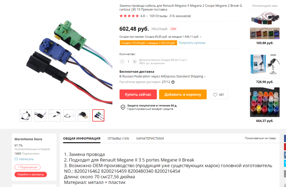

Wlad68 Опубликовано 4 Декабря 2019 Опубликовано 4 Декабря 2019 На Али экспресс появился шлейф. Заказал жду потом получу отпишусь. Рено гранд сценик 2 2007 К9К 734. Сейчас езжу на отремонтриованном. Цитата Поделиться этим сообщением Ссылка на сообщение Ссылка на комментарий Поделиться на других сайтах Прочее
dimon405 Опубликовано 4 Декабря 2019 Опубликовано 4 Декабря 2019 Внешне похож, но в описании ни разу не упомянут Сценик, только Меган. Цитата Поделиться этим сообщением Ссылка на сообщение Ссылка на комментарий Поделиться на других сайтах Прочее

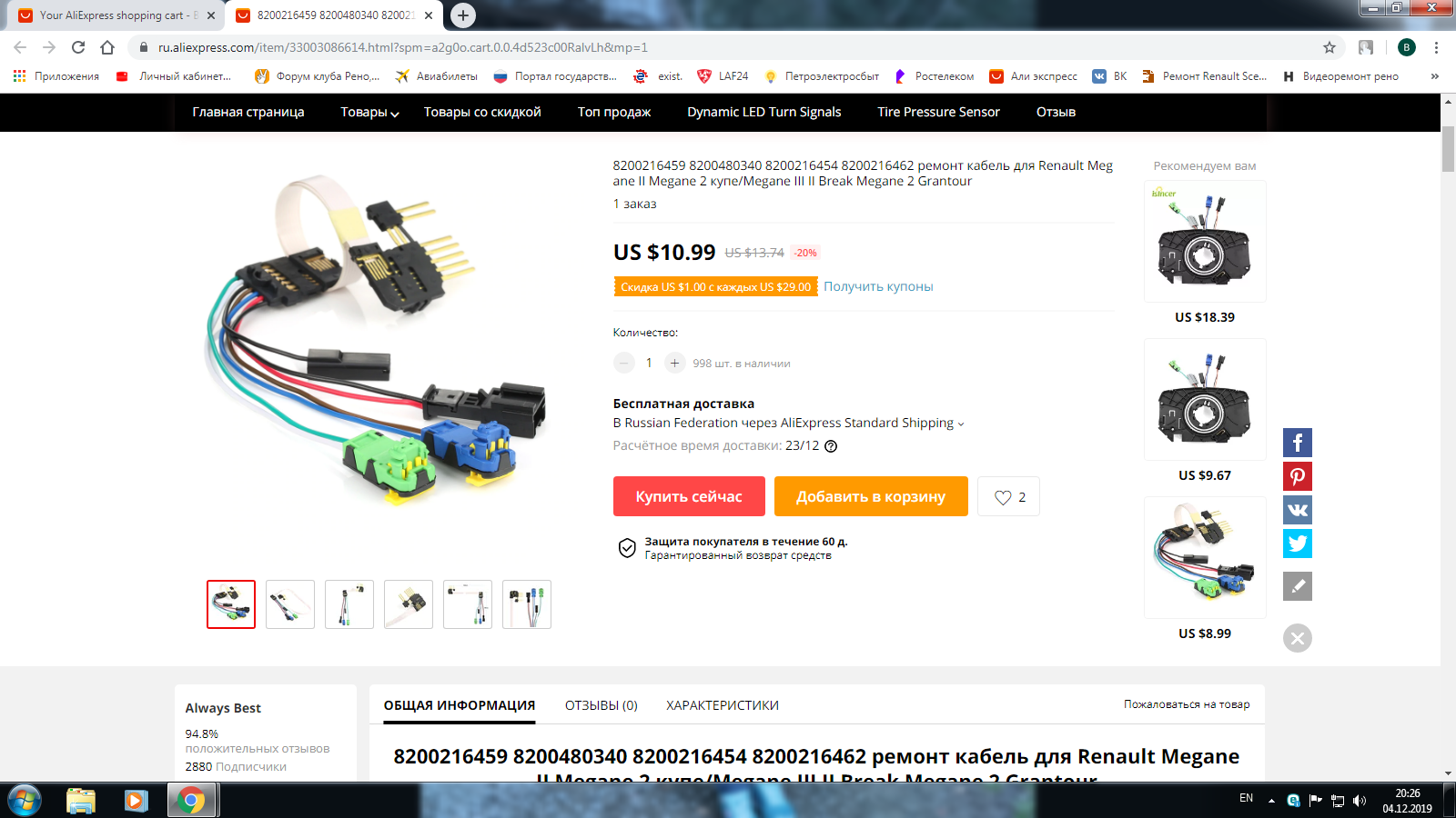

Женя.Ш Опубликовано 5 Декабря 2019 Опубликовано 5 Декабря 2019 Я вот такой вот заказал, он там с язычком. Цитата Поделиться этим сообщением Ссылка на сообщение Ссылка на комментарий Поделиться на других сайтах Прочее
dimon405 Опубликовано 5 Декабря 2019 Опубликовано 5 Декабря 2019 Уже ставил? Цитата Поделиться этим сообщением Ссылка на сообщение Ссылка на комментарий Поделиться на других сайтах Прочее
Женя.Ш Опубликовано 5 Декабря 2019 Опубликовано 5 Декабря 2019 Через пару недель придёт посылка буду сразу ставить. Цитата Поделиться этим сообщением Ссылка на сообщение Ссылка на комментарий Поделиться на других сайтах Прочее
anlyk Опубликовано 5 Декабря 2019 Опубликовано 5 Декабря 2019 30 минут назад, dimon405 сказал: Уже ставил? в отзывах уже ставили , подходит Цитата Поделиться этим сообщением Ссылка на сообщение Ссылка на комментарий Поделиться на других сайтах Прочее
dimon405 Опубликовано 5 Декабря 2019 Опубликовано 5 Декабря 2019 Очень много отрицательных отзывов. Цитата Поделиться этим сообщением Ссылка на сообщение Ссылка на комментарий Поделиться на других сайтах Прочее
anlyk Опубликовано 6 Декабря 2019 Опубликовано 6 Декабря 2019 предложи другой вариант Цитата Поделиться этим сообщением Ссылка на сообщение Ссылка на комментарий Поделиться на других сайтах Прочее
