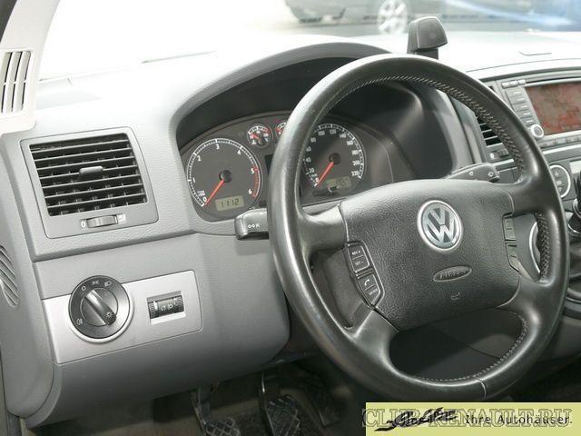

Это-то я помню! Но из объясненй Якова я понял, то четыре кнопки не достаточно, вот и интересно стало - выполнит ли колесико функции какой-нибудь кнопки или нет... Ну или может одновременное нажатие двух кнопок регулировки звука (не помню что оно делает, но какую-то отдельную функцию реализует) - может оно как третья кнопка сработает!!!
Посмотри внимательно. Там и без колесика 5 кнопок.
А - точно. Теперь осталось уточнить у Яково, можно ли именно эти 5 кнопок запрограммировать так тобы они реализовали все нужные функции, и чтобы при этом не потеряли своего нынешнего функционала!
Ну и кстати вопрос еще такой. Предположим, я захочу эту штуку установить в ТЦ, в котором я обслуживаюсь (Мосрентсервис - они кстати предлагают Рarrot-ы). Но вполне может оказаться что они еще не умеют подкючать это дело к подрулевому джойстику. Смогут ли они куда-то обратиться за техподдержкой, и если да - то куда?
А - точно. Теперь осталось уточнить у Якова, можно ли именно эти 5 кнопок запрограммировать так тобы они реализовали все нужные функции, и чтобы при этом не потеряли своего нынешнего функционала!
Добрый день!
Если есть пять кнопок - то запрограммировать можно на полный функционал комплект MK6000. По нашим данным, на все автомобили Clio с клавишами на руле с 2006 г.в. можно установить комплект MK6000.
Касательно установки - Вы можете обратиться к нам за технической консультацией прямо во время установки. Техотдел (495) 660-07-40 доб. 2304, зовут Юрий Борисович. Работает с 9.30 до 18.30. Он подскажет, как это установить. Плюс в комплект с интерфейсным кабелем MultiCan идет достаточно подробная инструкция.
Изменено пользователем YacovVN
Погодите, немного не понял. То что на картинке которую я привел - это сам дивайс и микрофон, джойстик - это что-то еще, дополнительное? Или вот это устройство на картинке - это и есть джойстик?
То, что на картинке - это и есть джойстик. Весь комплект состоит из блока (устанавливается под торпедо), джойстика (выводиться на торпедо) и микрофона.

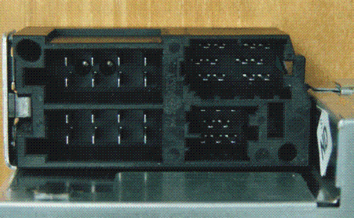

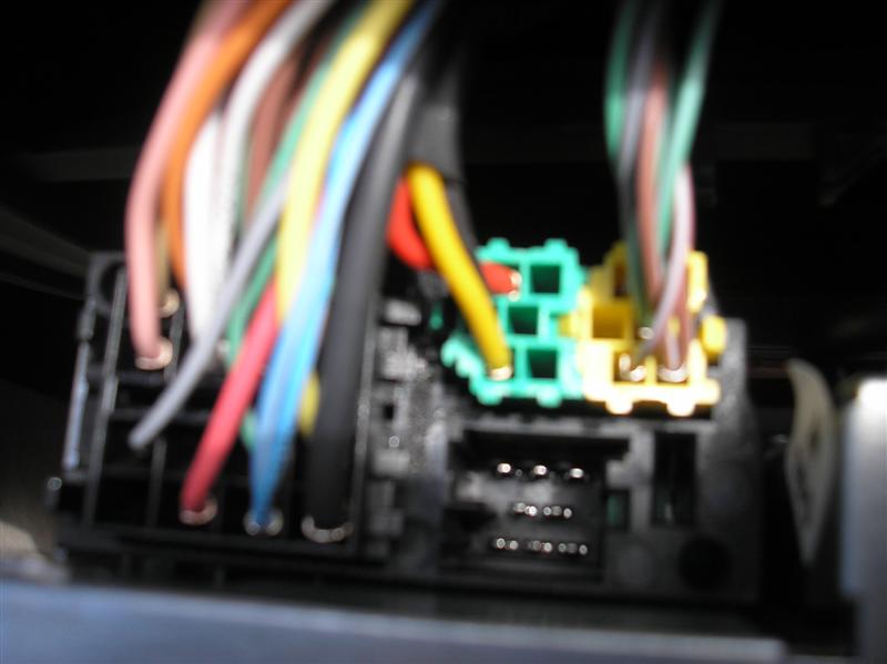

На фотках снизу - разъемы на магнитоле (слева) и то как в них воткнуты шнуры (справо). На правой фотке один разъем свободен, к нему подключается CD Changer или Audio connection box (или то или то). Яков, так через какой разъем (или переходник) и куда именно подключается громкая связь????

Добрый день, уточните тип Вашей аудиосистемы. Для корректного подбора адаптера.
2. CANbus кабель для подключения подрулевого джойстика - 4150 руб - это адаптер для CAN шины, считывает с нее информацию для управления комплектом Parrot.
3. Кабель для подключения устройства Parrot к штатной акустической системе. Если у Вас система Cabasse, то потребуется кабель категории Line In, который подключается к 10 пиновому разъему VDA около ручки коробки передач. Если у Вас система НЕ Сabasse, то п. 3 не нужен, т.к. Renault имеет ISO разъемы и в доп. кабелях не нуждается.
Касательно цен - 1го августа у нас поднялись розничные цены, соответственно, интерент магазины, закупившие оборудование у нас ранее (мы держим эксклюзив по РФ) торгуют по старым ценам. Если Вы готовы приобрести в интерент-магазине - мы не видим в этом никаких проблем, т.к сами в розничных продажах мы не заинтересованы - ибо оптовики.
Магнитола обычная, Update lis, CD/MP3. Фотки разъемов моей магнитолы я привел выше.
Согласно нашей таблице приминимости адаптеров, если у Вас аудиосистема, которая называется "Tuner List", то НЕ нужно примять дополнительный кабель для подключения Parrot к аудиосистеме. Там ISO разъемы, что и изображено на Ваших фото.

В некоторых моделях автомобилей Renault аудиоблок (тюнер-усилитель), к которому осуществляется подключение комплекта громкой связи, размещается в багажнике или под сидением. Это относится к таким моделям Renault как Clio, Espace, Megane (аудиосистема Cabasse, навигационная система Carminat), а также Renault Koleos.
В этом случае при инсталляции громкой связи необходимо использовать дополнительные удлинители монтажного кабеля комплекта Parrot. Удлинитель монтажного кабеля содержит кабели питания и динамиков, которые подсоединяются с соответствующим разъемам аудиоблока и штатной аудиопроводки.
После подключения удлинитель кабеля протягивается к месту монтажа комплекта громкой связи в передней части салона автомобиля.
Во всех случаях, когда комплект Parrot подключается к ISO-разъемам, в качестве удлинителя может быть использован ISO2CAR удлинитель 86298. Данный удлинитель ISO2CAR может иметь два конструктивных исполнения.
Первый вариант — кабель имеет с двух сторон по четыре ISO-разъема (2 разъема – «папа» и 2 разъема – «мама»).
Второй вариант — кабель имеет по два ISO-разъема (1 разъем – «папа» и 1 разъем – «мама»). Соответственно, комплект удлинителя 86298 включает в себя два таких кабеля.
По подключению к аудиосистеме оба варианта полностью идентичны.

Адаптеры управления с руля.
На ряде автомобилей модельного ряда Renault на рулевом колесе имеются кнопки управления штатной аудиосистемой.
С целью повышения комфорта, обеспечения безопасности и более полной интеграции громкой связи Parrot в штатное электрооборудование автомобиля, опционально можно использовать дополнительные адаптеры MULTICAN. Адаптеры MULTICAN позволяют использовать штатные клавиши рулевого колеса для управления комплектом громкой связи Parrot.
В настоящее время выпускаются адаптеры MULTICAN для следующих комплектов громкой связи Parrot:
− CK3000Evolution – Multican (CK3000)
− CK3100 – Multican (CK3100)
− MK6000 – Multican (MK6000)
− MK6100 – Multican (MK6100)
Адаптер MULTICAN подключается к CAN-шине автомобильной электропроводки с помощью обжимных клемм. Точки подключения к CAN-шине на автомобилях Renault показаны на следующих рисунках.
Внимание:
Обычно при установке громкой связи Parrot в комплекте с адаптером Multican не надо подключать провод +12V Ignition, так как это напряжение формирует Multican. Но отличительной особенностью CAN-протокола некоторых автомобилей Renault, является отсутствие в CAN-шине информации о напряжении зажигания. Поэтому, на этих автомобилях подключение провода +12V Ignition обязательно.
В настоящее время MULTICAN официально совместим со следующими моделями Renault:
− Clio c 2006 года выпуска;
− Megane с 2006 года выпуска;
− Laguna с 2006 года выпуска;
− Espace IV с 2006 года выпуска;
− Traffic с 2006 года выпуска;
− Grand Scenic II с 2006 года выпуска;
− Scenic II с 2006 года выпуска;
− Modus с 2006 года выпуска.
Модели, не попавшие в список не тестировались производителем, что однозначно не говорит о том, что они не совместимы.
Адаптеры MULTICAN не требуют процедуры предварительного обучения и автоматически распознают CAN-протокол автомобиля, на котором они установлены. В зависимости от комбинации клавиш на рулевом колесе управление комплектом громкой связи Parrot может осуществляться по одному из трех вариантов:
Первый вариант.
На руле отсутствуют кнопки PHONE, а присутствуют только кнопки управления аудиосистемой VOL+,VOL-,SEEK+,SEEK-.
Второй вариант.
Кроме кнопок управления аудиосистемой на рулевом колесе есть одна кнопка PHONE.
Третий вариант.
На руле есть две кнопки PHONE (принять/отклонить вызов).
Определение варианта управления адаптер MULTICAN также осуществляет автоматически.
Адаптер MULTICAN позволяет управлять следующими режимами громкой связи:
- принятие вызова;
- отклонение вызова;
- набор последнего набранного номера;
- включение режима голосового набора;
- управление громкостью во время телефонного разговора;
- включение дискретного режима.
Более подробную информацию о подключении и использовании адаптера управления с руля
смотрите в руководстве пользователя Parrot MULTICAN.
