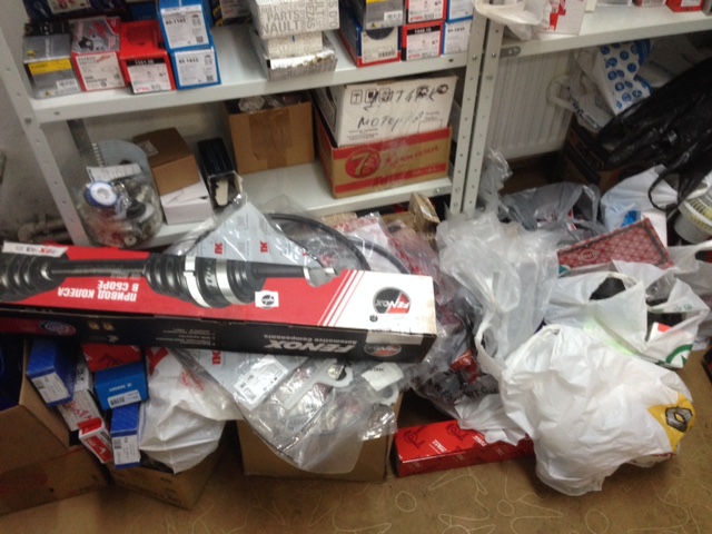

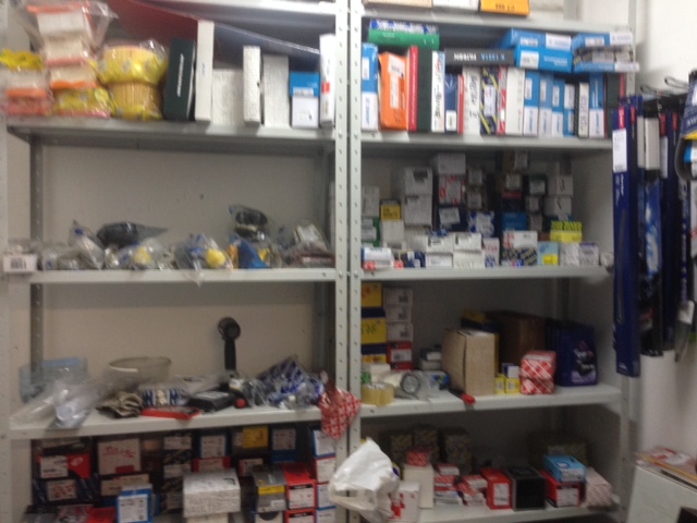

Начали формировать свой склад . Осталось всё разложить по местам .
2 часа назад, Горбунов Александр сказал:
Круто.  Не надо будет по мелочам на рынок мотаться )))
В планах завезти все расходники ( ТО ,колодки, диски , рычаги, шаровые,наконечники ,втулки и стойки стабилизатора,опоры двс ,  Грм и тд.)

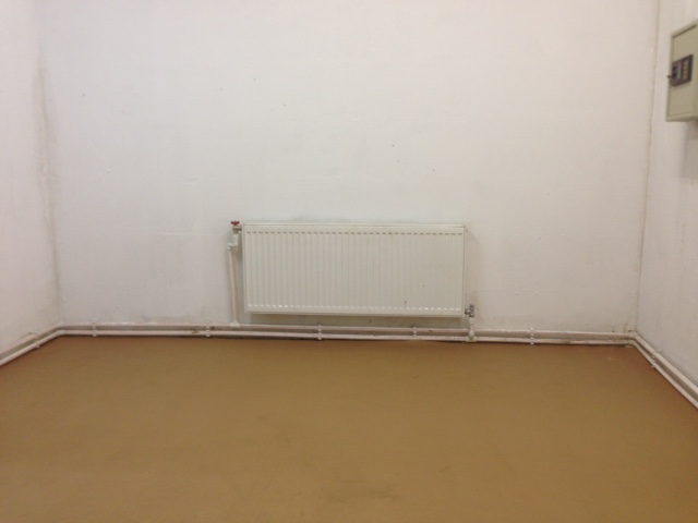

Сегодня привели в  порядок вторую комнату ( мини ресепшн) подкрасили стены ,на пол фанеру положили ,а затем уж и линолеум

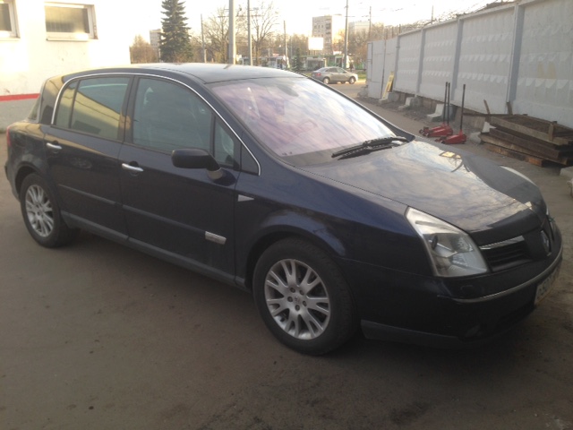

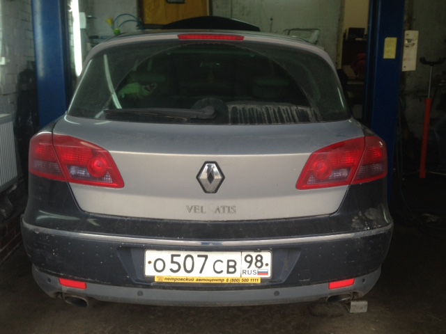

Сегодня по просьбе нашего друга из города Рыбинска Николая ( ) был осмотрен шедевр RENAULT строения Vel Satis

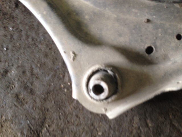

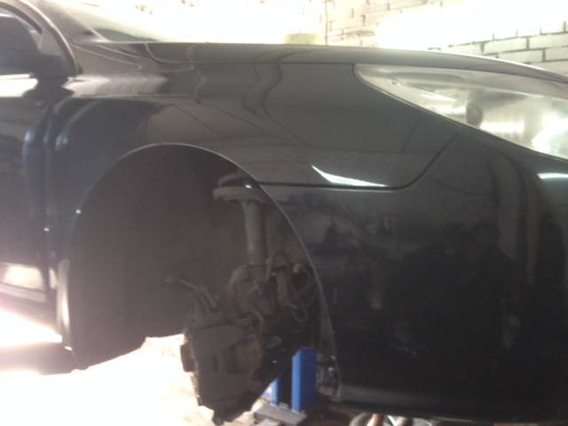

Рычаги на "Латике " совсем устали ...

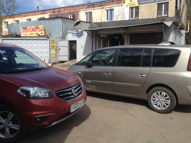

Хорошие машины у нас сегодня были ....Колеос и Эспас
21 час назад, Горбунов Александр сказал:
А что плохого с рычагом, Саш? Сайлентблоки?
Сайлентблоки передние вырваны почти полностью, задние с глубокими надрывами  . Шаровые очень слабые
А чем грозит, если так дальше ездить? Были жалобы, стуки?
Колесо при нагрузке ( трогание ,торможение и проезд неровностей) болтается ,за счет люфта в  сайлентблоках  и при этом возникают посторонние звуки
