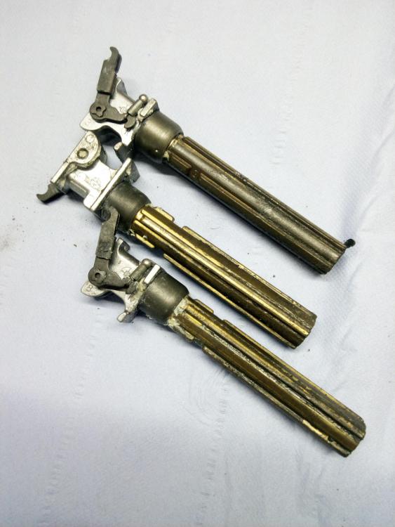

Опять ручник кирдык
Всё починил, тросики поменял, реле перепаял, но реле поставил два маленькие, вместо одного омрона, так как они помощнее чуток и стоят 100р за пару. Но в морозы замёрзли тросы, блок дико хрустел и заклинил. После дефектовки обнаружил, что кончилась резьба в той части куда трос вкручивается. Остальное все работает. Вопрос! Кто может выручить этой деталью??? Не блок же покупать целиком.
как резьба может кончится троса длинней оригинала или неправильно собрано троса перед установкой смазывать надо и после луж не ставить на ручник троса у меня штатные шли в двойном пластике все ремонтируется терпение и труд
1 час назад, igrek сказал:
Эта бронзовая втулка не ремонтируется, если вырвало резьбу
8 часов назад, Evgentys сказал:
Опять ручник кирдык
Ты уже не первый, у кого "аналогами" сжирает резьбу во втулке. Если очень надо - есть в наличии
1 час назад, Shmel-jr сказал:
Конечно надо. Ибо не спрашивал бы.
2 часа назад, igrek сказал:
Да легко может кончиться! Троса новые ставил, смазал резьбу и всю смазку в блоке обновил, но втулка бронзовая, в трос стальной, куда бронзе против стали, а дури у моторчика ого-го. А мороз ударил внезапно, как обычно и бывает, спасибо метеоцентру, а так обычно снимаю с ручника в морозы
19 минут назад, Evgentys сказал:
Нормальные тросы не клинят ни в какой мороз
Вот это и нужно. Вопрос цены? И как получить товар?
3 минуты назад, Evgentys сказал:
какая длинна вашей втулки? Они разные бывают
