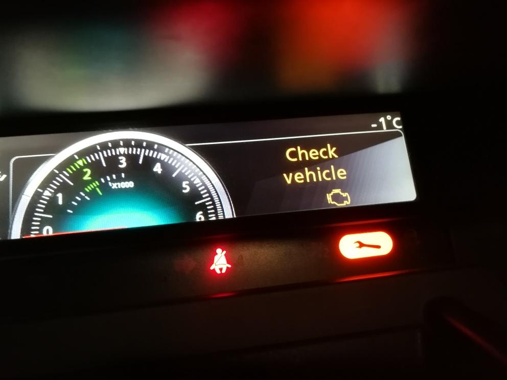

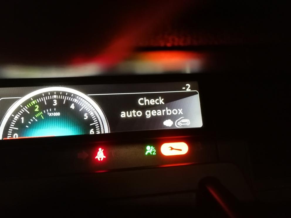

Доброго времени суток. Рено С3, 1,5 110л.с., робот. Подходит сцепление. При наступлении холодов загорался на оранжевом фоне Check avto gear box и небольшие рывки при медленном движении и переключении с первой на вторую. Последний контроль дисков показал, помоему 11,2 и 9,8 (могу ошибиться) поможет ли проведение адаптации? Цена вопроса комплекта сцепления (без спешки поставки) с заменой у вас. Возможно ли заказать аналоговое сцепление, а не только оригинал или Luk. Есть ли смысл рассматривать сцепление с б\у машинок? Если чего не правильно написал сильно не кидайте камушками. Спасибо за ответ.
Изменено пользователем Дмитрий Курск
4 часа назад, Дмитрий Курск сказал:
Добрый день!
Надо знать точные параметры дисков и какие были ошибки по коробке. Только после этого принимать решение о том, что менять.
Самое оптимальное сцепление - это лук.
Б/у сцепление - это лотерея
Добрый день!
Других ошибок в памяти не было. По дискам наверно надо будет ещё раз посмотреть. В понедельник, после обеда можно подъехать?
Только что, Дмитрий Курск сказал:
Подъехать можно. Если на панель приборов выкидывает ошибку кпп и её нет в памяти, то это 95% эбу
19 минут назад, Shmel-jr сказал:
Сейчас точно по коробке ошибок не будет, т.к. после их появления был на то и их сбросили. Перед приездом звонить предварительно?
3 часа назад, Дмитрий Курск сказал:
Обязательно звонить.
Разберемся
