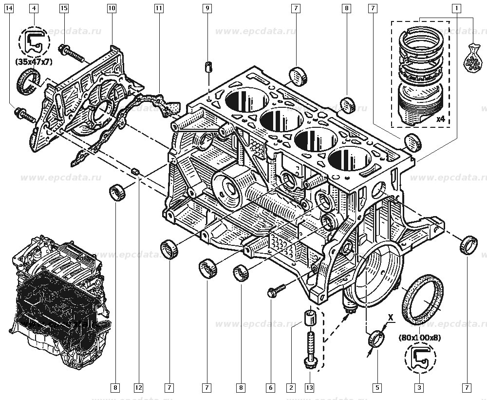

Этот? (поз.3, реферанс 289132889R ?
Изменено пользователем ansav
3 часа назад, ansav сказал:
  Скрыть
Да, он
