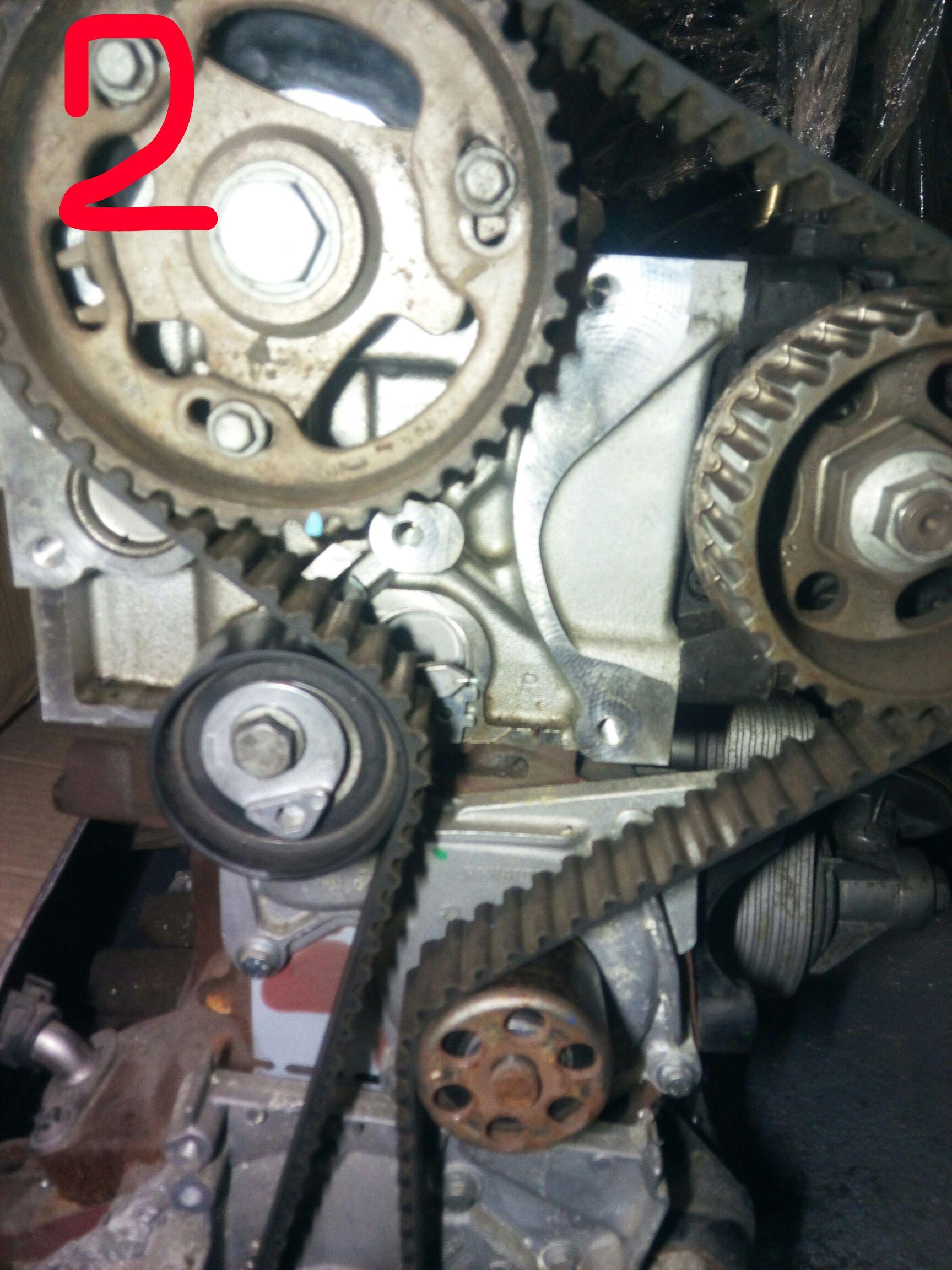

надо определиться со временем на которое записать.

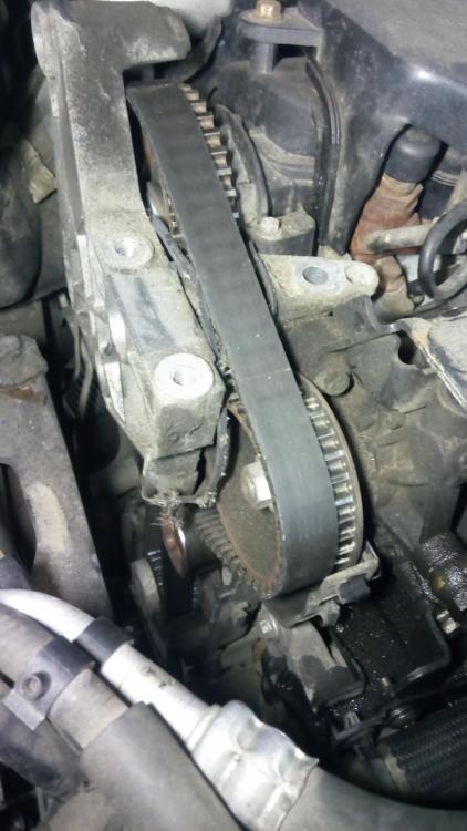

диагностика и ремонт в данном случае - это будет снятие ремня грм и проверка шпонки на шестерне распредвала
А вот и результат диагностики. Ремень + шестерня распредвала
Данный пост не направлен на обсер кого либо! это мои личные "эксперименты"
Видео про то, что все невозможное возможно или про то, чего не может быть (как и затягивание ошметков ремня генератора под ремень ГРМ)
видео №1 - это я поставил опыт на своем драговом корче, у которого только один мотор стоит как сценик
видео №2 - это просто взял с полки рабочий к9к и уже на нем сэмитировал проскок грм на 180 градусов. Безболезненно такое не происходит, будет обязательный подгиб клапанов со срезанной шпонкой на шкиве распредвала
ну и видео №3 про шпонку. для чего она на самом деле нужна и как работает

как вы боретесь со сползающим ремнём грм на к9к?
9 часов назад, zahar100 сказал:
правильно устанавливаем натяжной ролик ремня.
ЗЫ: на этом автомобиле, что на фото выше ролик был установлен не правильно и владельцу машины еще не снимая ремень было наглядно продемонстрировано в чем косяк монтажа и как должно быть. Про неправильность установки я уже не стал писать - заклюют. Один раз написал не в своей теме - и стал врагом народа. А такое встречаем весьма часто

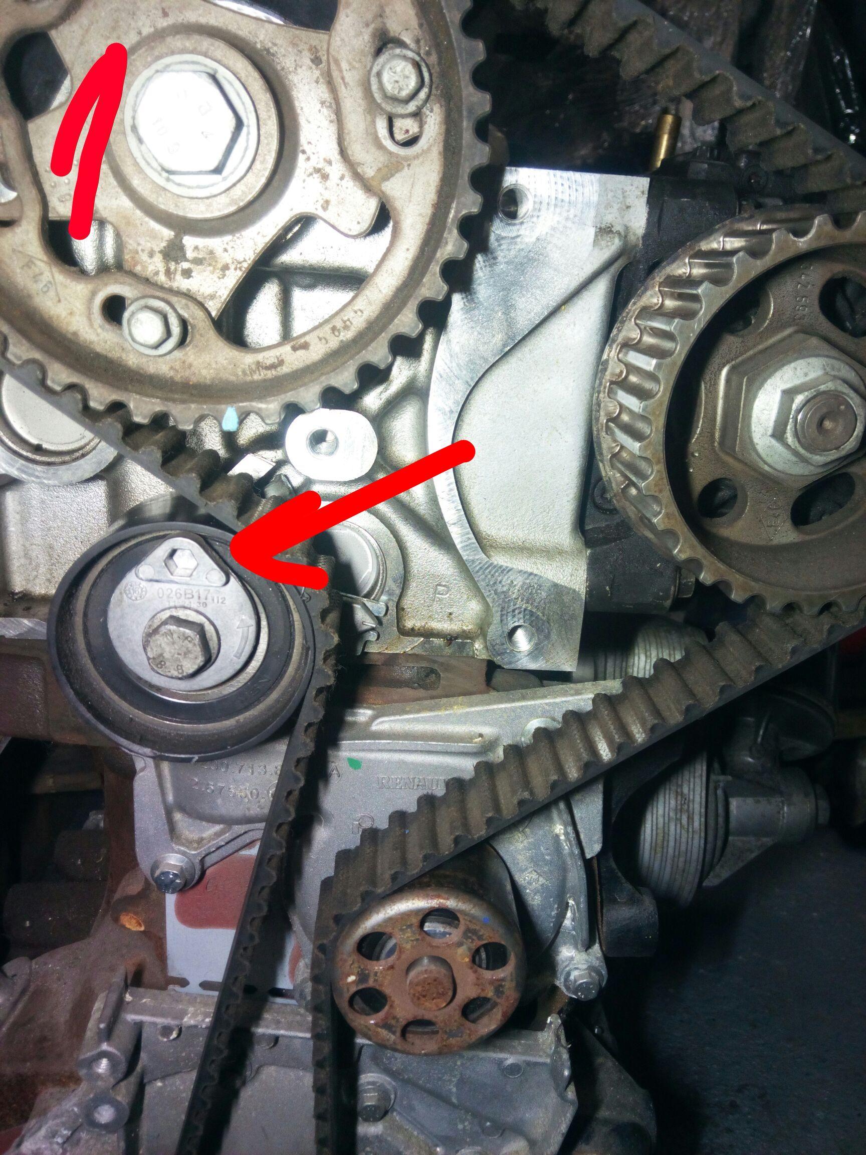

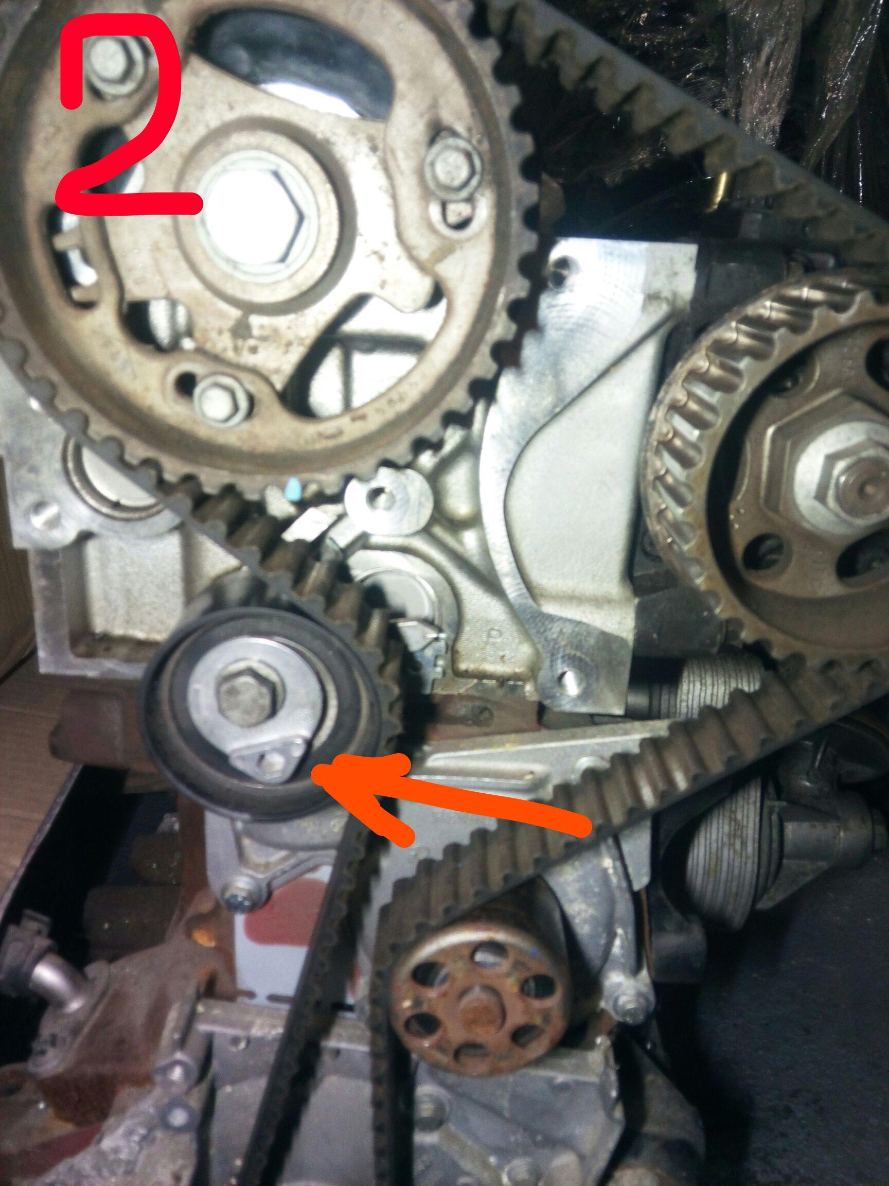

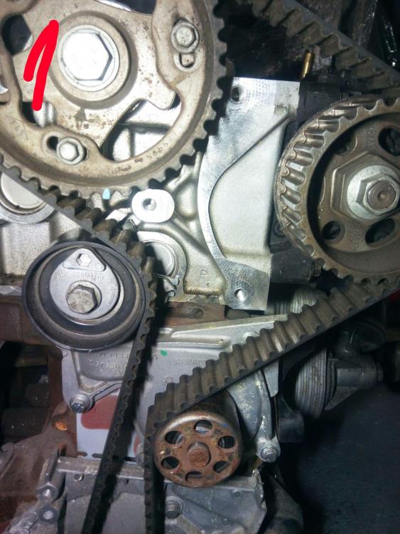

Чтобы окончательно закрыть вопрос с роликами - я думаю информация всем будет полезна, ведь некоторые меняют ремни самостоятельно.
Для начала попробуем определить, на какой картинке он установлен неправильно.
Сам спросил - сам отвечу.
#1 - это неправильный монтаж. Как только снять боковой кронштейн двигателя сразу это видно. Ролик натянут по часовой стрелке и флажок повернут вверх. В этом случае ремень грм будет 100% сползать

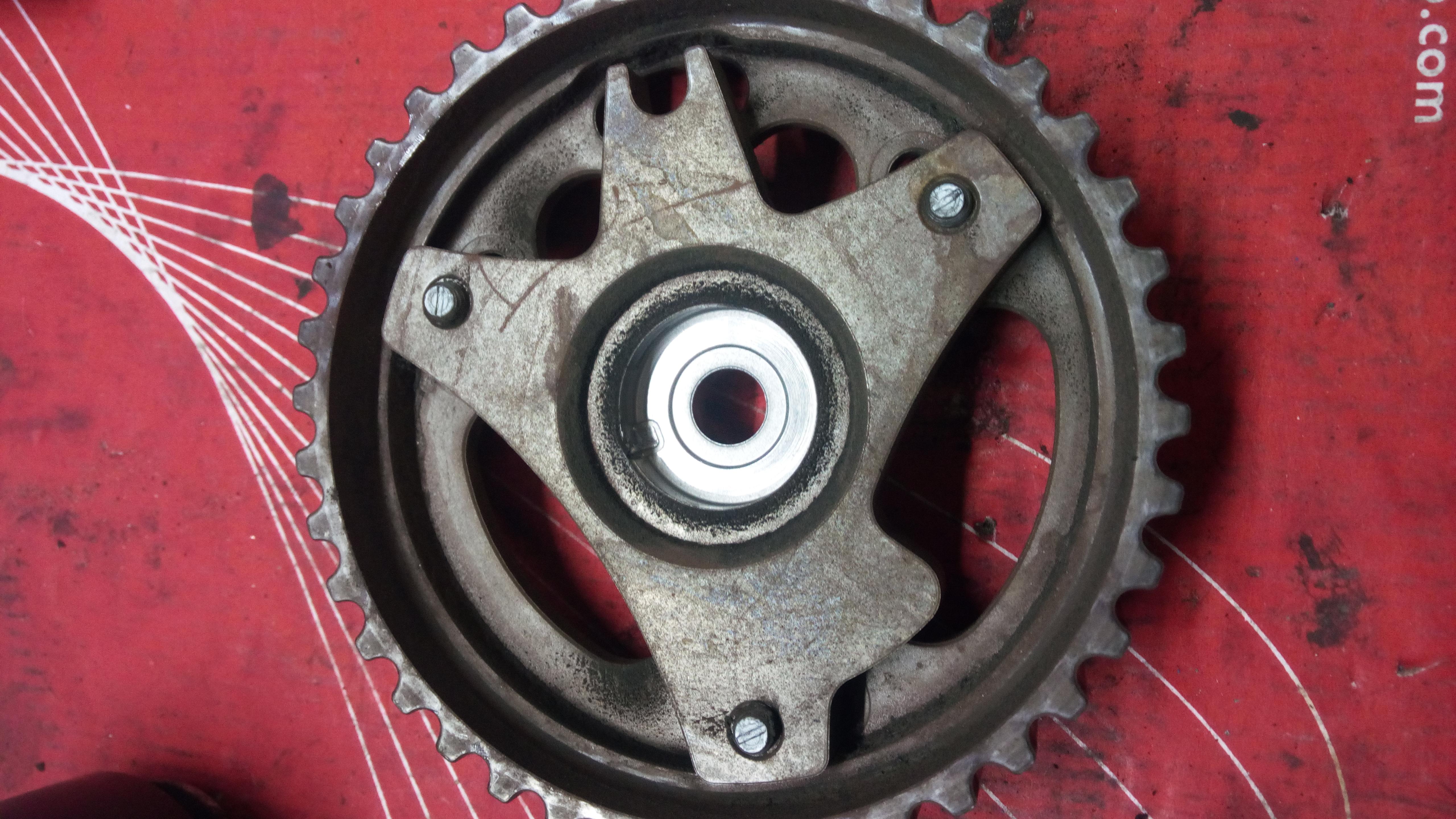

Почему все уверены в качестве ремней и роликов!?
Этот пример наглядно говорит, что была партия или несколько экземпляров "бракованных"  (кривосваренный ремень, или корд или материал неравномерно в ремне, ролик  с подшипником несоосно вперессованы) ремней или роликов и/или их комбинации. Причем брак визуально не будет виден. А результат сползающий ремень.

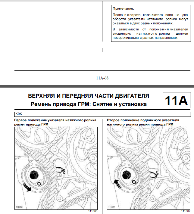

подскажите пожалуйста. в ноте по замене ремня ГРМ написано что после первичной затяжки ролика против часовой стрелки, и проворота КВ на 2 оборота, положение стрелки натяжителя может быть в 2-х положения. от этого и зависит направление натяжение ролика или по часовой, или против. или у меня опять старая нота ?
38 минут назад, marges сказал:
Всё актуально и по сей день :)
Уточняю (а то Вы как-то странно написали, не получилось бы, как в сообщении Артёма от 6 февраля). От этого зависит - подтянуть ролик (против часовой стрелки) или ослабить (по часовой) до того момента, пока стрелка подвижного указателя не достигнет заданного положения.

8 часов назад, marges сказал:
Если все сделано верно, то после проворота КВ на несколько оборотов метка ролика остается на своем месте. У нас по крайней мере всегда так, я даже видео про это снимал

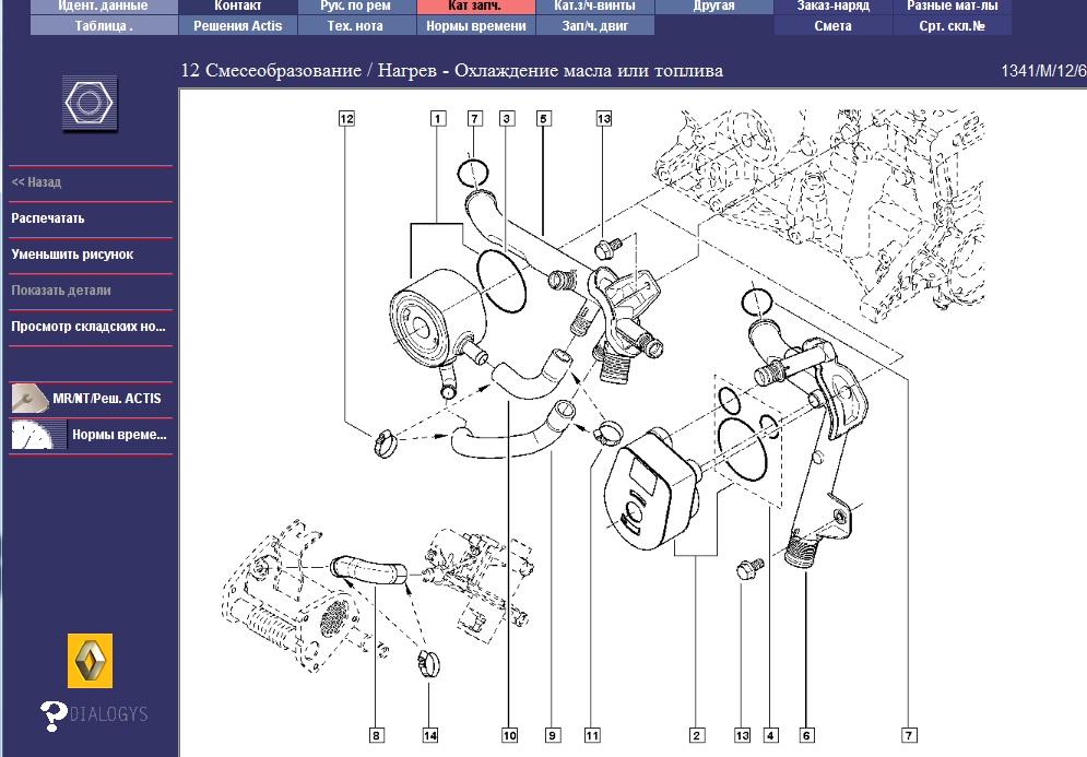

Добрый вечер! Потек маслоохладитель (и антифриз и масло). Скорее всего прокладки. У вас есть ремкомплекты? И на завтра, если что, можно приехать? Рено лагуна3, к9к 780
1 час назад, Алекс-Питер сказал:
Добрый вечер. Маслоохладитель просто так не течет. Что делалось с двигателем?
Новых прокладок сейчас нет
Фильтр сильно прикипел...Масло менял...
7701475118, 7701473629 а не подскажите, номерки комплектов эти? Может сам приобрету...
11 часов назад, Алекс-Питер сказал:
это только масляные прокладки и эти комплекты заменяют друг друга. Если еще течет антифриз, то надо вот такое еще колечко 7703065311.
Но надо быть готовым к тому, что треснула пластиковая трубка, т.к. антифриз просто так не течет. Там были чьи то шаловливые руки и наверняка сломали деталь под номером 6
У Вас, если что, нет ее?
Только что, Алекс-Питер сказал:
трубка есть
