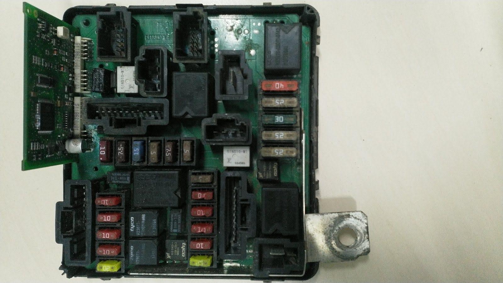

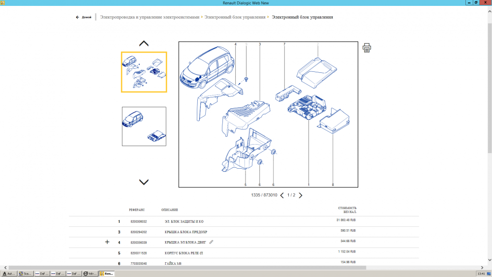

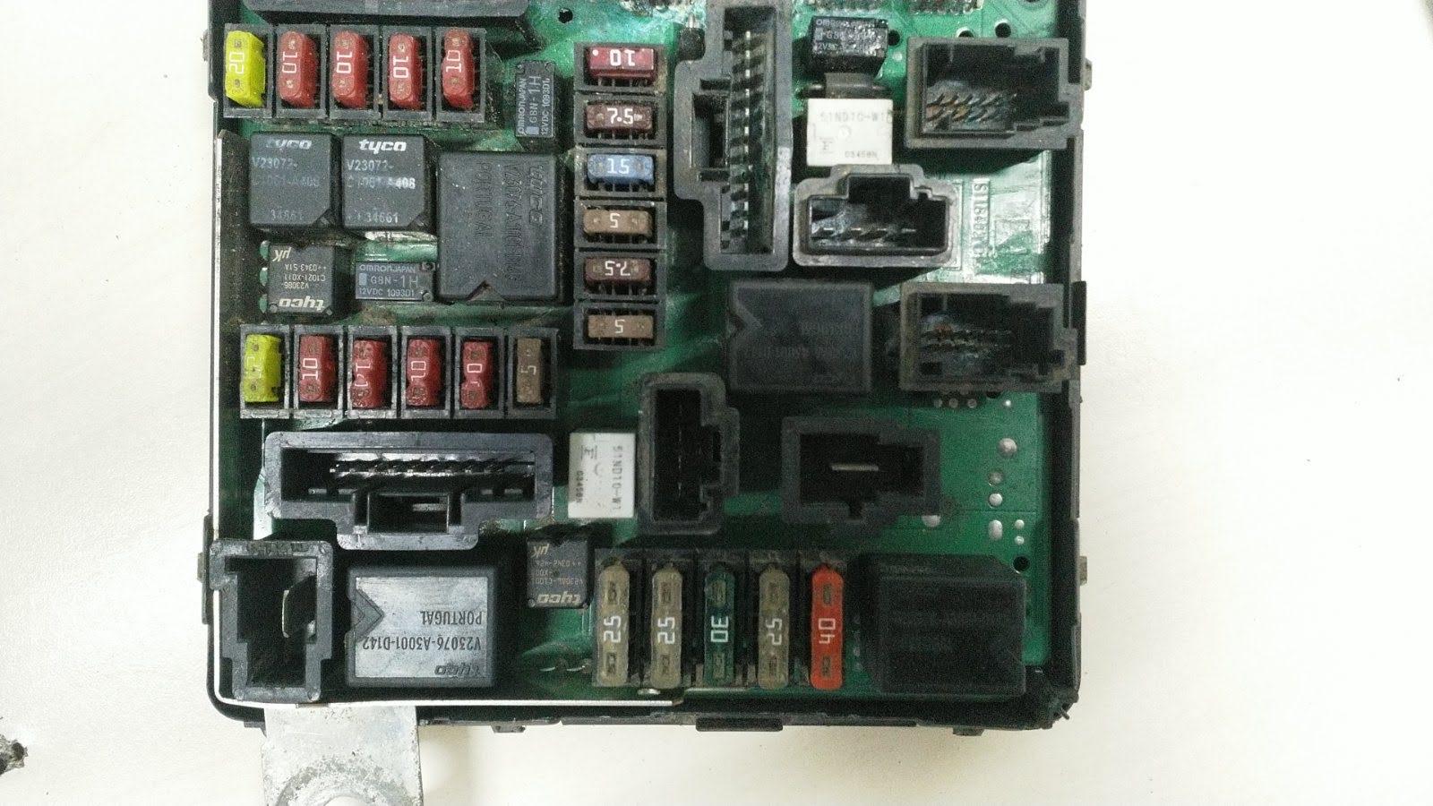

Прошу помощи . Сценик 2 сгнил сгорел бдок предов и реле под капотом.
Маркировочных данных на нём не обнаружено.
Может по вину можно пробить номер блочка ?
VF1JMRG0630123844
Машинка тётки - хотелось бы помочь.
Изменено пользователем GARENO
17 часов назад, GARENO сказал:
VF1JMRG0630123844

По вину не поможем. Проще всего его сфтогорафировать или написать какого года сценик
В 10.09.2020 в 19:37, GARENO сказал:
VF1JMRG0630123844
