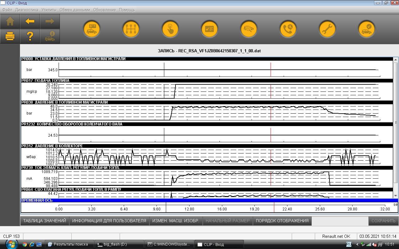

Приветствую! Спасибо за кондиционер! Сегодня утром был машиной послан в пешее путешествие. Не запустилась. Крутит, но ... На приборке "Stop" и призыв позвонить в Топ Гир :D. По скорому посмотрел ошибки увидел «ошибку цепи регулятора давления». Давление в рампе при попытке запуска доходит до 120 и всё. Какие параметры посмотреть при запуске для понимания ситуации? Заранее спасибо за ответ. С наступающими ...
11 часов назад, kkmark сказал:
надо покачать грушей перед запуском и потом еще раз попробовать запустить с просмотром параметров давления
Покачал, толку ноль...
14 минут назад, kkmark сказал:
значит к замене просится толстый клапан на тнвд
цена вопроса? И когда можно решить ту проблему?

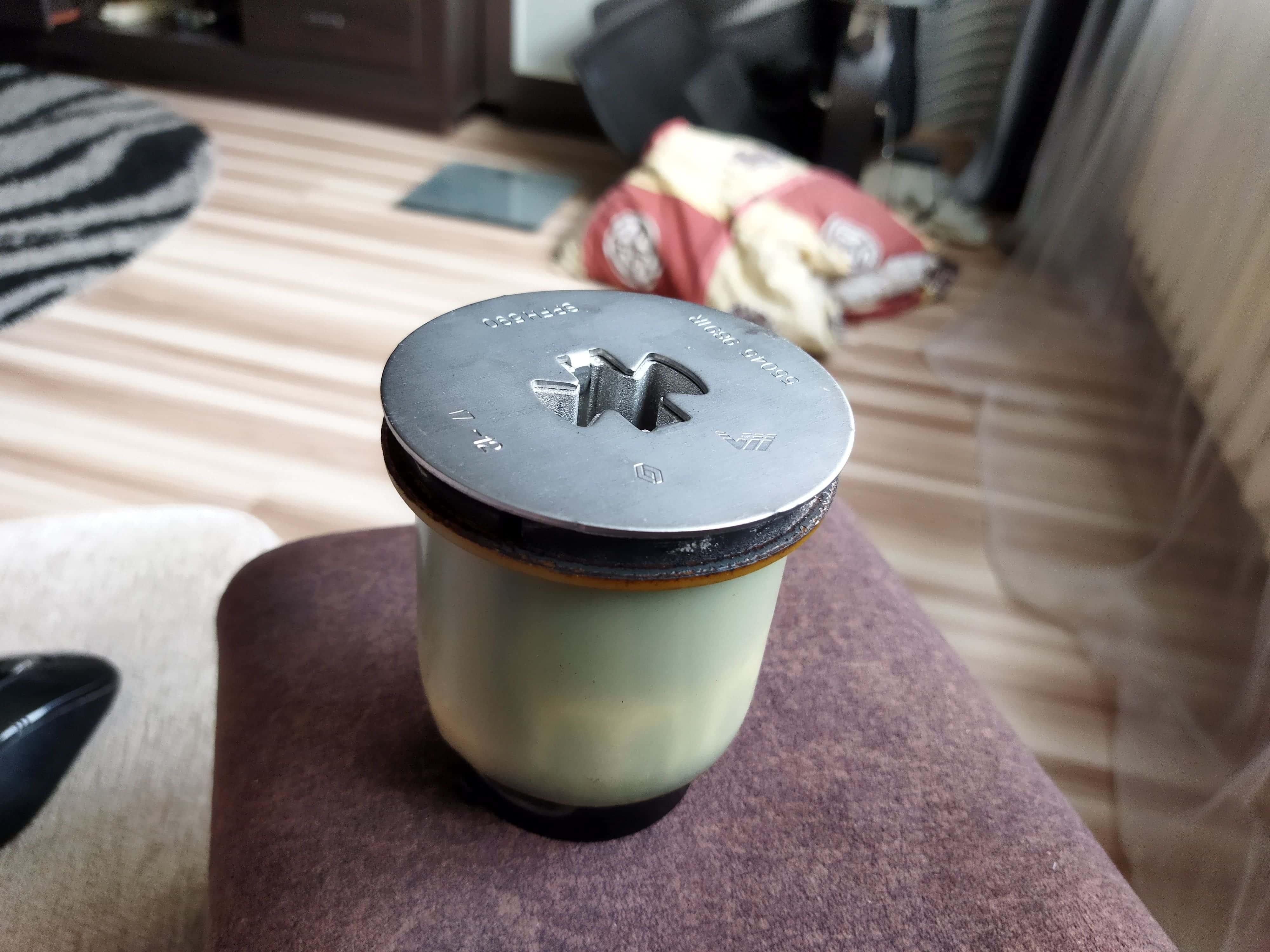

День добрый .
Подскажите зачем на сайлентблоке  дополнительная железка .
Ставить на 3 гранд надо с ней.
18 часов назад, GARENO сказал:
День добрый .
у нас лежат сайленты без этой железки.
Судя по логике она нужна для того, чтобы в неё упираться при запрессовке.
1 час назад, Shmel-jr сказал:
Спасибо.логика есть.
