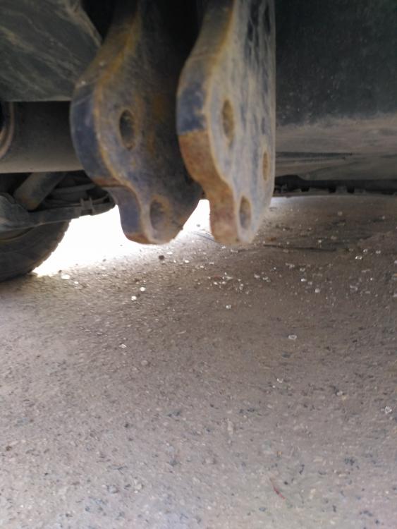

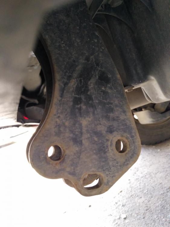

Здравствуйте реноводы! Столкнулся с такой проблемой. Хочу купить дачу-прицеп, подобрал очень хороший вариант далеко от дома почти 2000 км и хотел за ним поехать, но столкнулся с трудностями. Дело в том, что у меня с момента покупки был установлен фаркоп, но крюк с шаром отсутствует. Модель фаркопа не могу определить, так как наклейка на нём стёрлась от времени. Обращался в фирмы по продаже прицепов. Они тоже не смогли определить что за марка фаркопа, но замерили его, сфотографировали и сказали, что поищут похожие и перезвонят, а привезти могут только под заказ в срок от двух недель до месяца! Очень долго! Кемпер за это время уйдет! Новый фаркоп с установкой стоит от 10 до 15 тысяч. Очень дорого! Причем доставка тоже долгая до 10-15 дней. Да и зачем мне новый фаркоп, если уже стоит? Не хватает КРЮКА! Где только не искал его. В Чебоксарах, в Казани и Йошкар-Оле. Везде разводят руками! За то на Авито много объявлений о продаже б/у фаркопов от Sceniс 2, Megane 2/3, от Лагуны. Цена в районе 4000-5000. Если не найду крюк, то придется б/у брать. Вопрос в том, что на мою сеньку нет предложений на авито. В связи с этим хочу узнать, подойдут ли фаркопы от других машин марки Renault на мой Scenic 3? В инете по этому поводу инфы не нашел. Может кто разбирается в этом вопросе или сталкивался. Выкладываю фото своего фаркопа на опознание!

Купи отдельно сам крюк , привари  на две щеки , и на 6 болтов . И проблем нет .
скорее всего у тебя не фирменный фаркоп, а российского производства.  примерное фото https://bamper.by/zapchast_pritsepnoe-ustroystvo-farkop/39-3248472/. картинка дает представление о форме крюка. тебе правильно посоветовали купить крюк, главное что бы подошел по отверстиям и в путь. а есть ли сам блок согласования? если все на месте то проблема решается банальной поездкой на рынок и замером расстояния между отверстиями и приобретением 2 болтов и 2 гаек. три отверстия для регулировки угла наклона крюка, на месте подберешь сам крюк . Все. удачи в приобретении кемпера.
ОК! Завтра проедусь по авторынкам
Это босаловский универсальный фаркоп

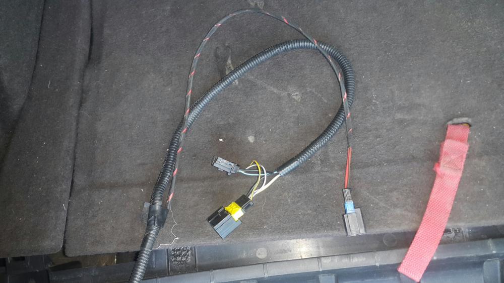

Всех приветствую. Подскажите куда провода подключаются. У меня одна фишка незнаю куда примкнуть. Я так понял один провод питание а второй сигнальный к каншине. А где и куда?
Поправляю. С синей фишкой.
