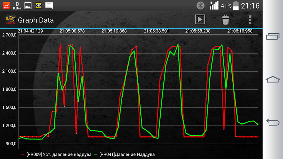

у меня такой

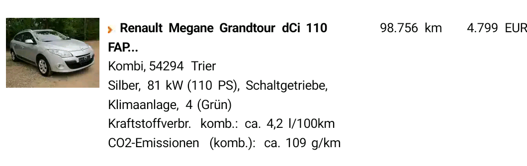

Из последних примеров, за которыми следил:
Expression 1.5dci с пробегом 27 тыс. 2011 года за 7000€ от перекупщика ушел за 2 недели.
Dynamique 1.5dci с пробегом 98 тыс. и EDC за 4800€ от частника ушел за 1 день (скриншот прилагается)
Я лично с роботом брать не стал , но многие берут ,   а вам наверное нужно сделать выбор самому ....
Сравнить обслуживание бензиновых и дизелей у нас можно легко , заходишь на сайт Рено  и там есть рекомендованная стоимость ТО с таблицей по километражу , берешь бензиновое авто и дизельное и сравниваешь ,  что меняется и сколько это стоит , я думаю это наверное есть на привязке к любой стране , а если у вас этого нет но так вам важно это узнать , то зайдите на 10 минут к любому немецкому дилеру Рено и он вам даст весь расклад , что ,где и почему дороже в обслуживании ....
4800 по моему нормальная цена за авто 2011 года  ,  есть смысл смотреть состояние и если устраивает то покупать ....

Как я понимаю, речь идет о сравнении Заданного (PR009 ?) и фактического давления (PR041 ?) или какие-то другие параметры?
Подобный вариант, например, описан здесь и графики, построенные torque, вполне соответствуют тому, что вы говорите.
