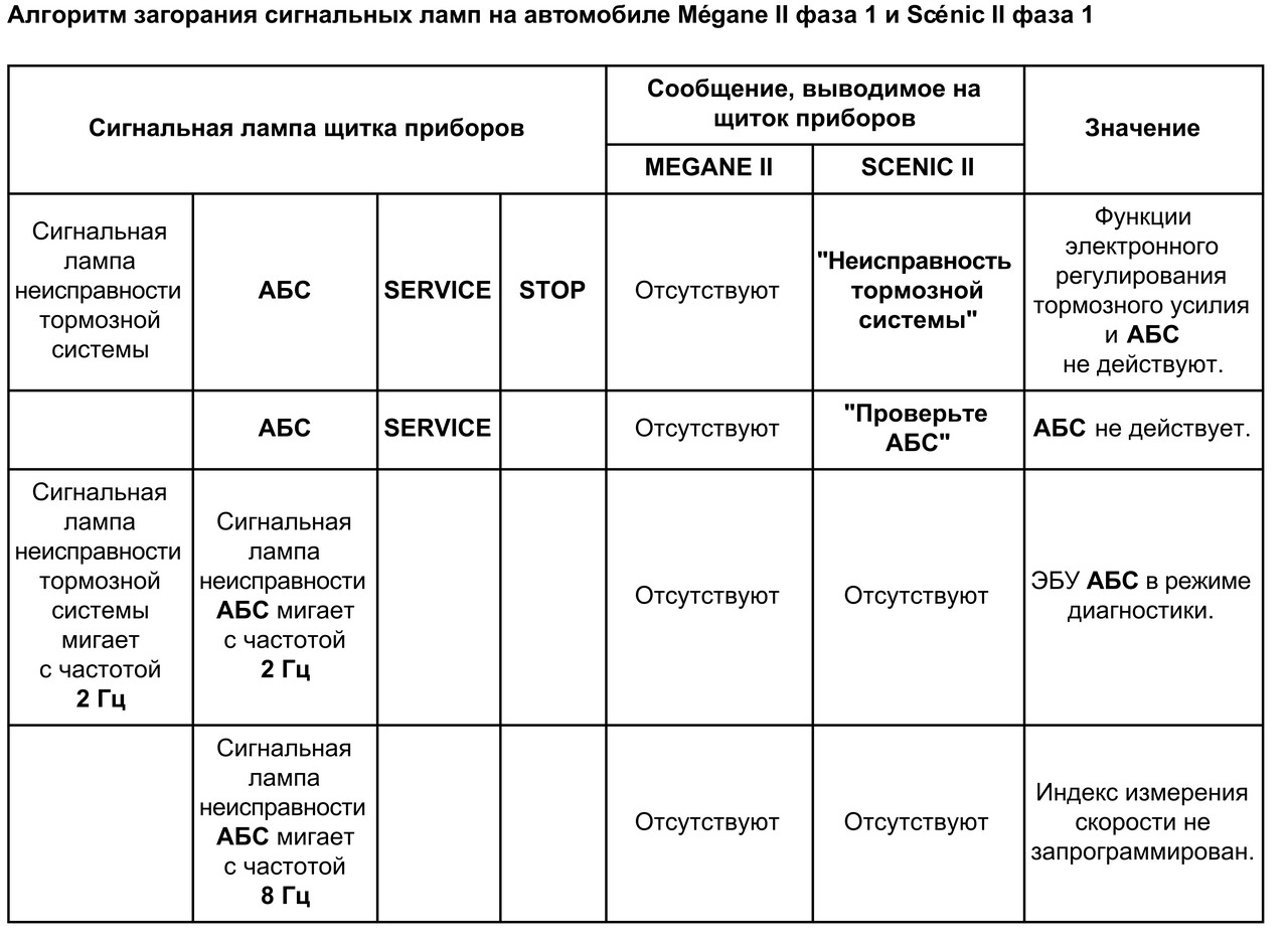

При начале движении начинает очень часто моргать значок ABS, и машина не едет

Всем привет.! Ребята я отсоединил один - один чёрт не едет
, но комп не пишет ни каких ошибок , значок не горит , а только часто-часто моргает. Тогда отсоединил все четыре и она поехала, только минус спидометр, двери не блокируются сами (только в ручную) и значок ABC не горит и не моргает

Welkom на Clip ошибки стирать. Спидометр в Семене берет инфу с датчиков АВS. У тебя какой-то не работал.

В 16.05.2017 at 19:44, Aleksey Makarov сказал:
А вообще полезно раздел FAQ почитать
https://yadi.sk/i/QJTuNoOEumZKb
https://yadi.sk/i/9IbMjPx6umZPq
