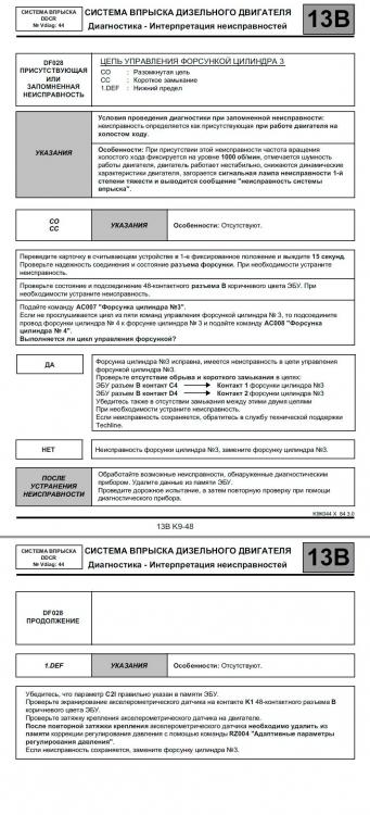

Ошибка в цепи (проводке) на 3 форсунку. Отсчет форсунок идет справа-налево, если стоять лицом к капоту
