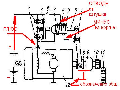

Как раз при чем. Изучаем схему генератора. "Минус" на катушку втягивающего идёт через щетки с ротора.
1 минуту назад, mergen сказал:
Это какая-то особенность Сценика? Можно схему?
Первый раз такое слышу. Обычно "минус" с массы берётся.
Только что, Влаха сказал:
3 и 5, ДВЕ катушки. Вместе работают при втягивании и одна 5 при удержании. Одна катушка втянуть реле не может. А на 3 масса как раз смотри откуда.
Очень любопытно. Коллега, поясни!
Я вижу - катушка с отводом- ОДНА и минус ОДИН.   Масса(минус) - на корпусе. Катушка имеет  отвод 4 для пуска (увеличенный ток) и 3 для удержания (уменьшенный ток). Минус один.
На 3 идет +
1 час назад, mergen сказал:
Минус всегда с массы. Ну никак он не может идти С щеток, только НА щетки.
Может я неправильно понял твое объяснение?
Извини, без обиды!
Только что, Bobradio сказал:
На 3 идет +
Когда якорь втягивающего в разомкнутм состоянии на отводе 3 масса с якоря двигателя (увеличенный ток при подаче плюса на отвод 4). При замыкании якоря на плюс ток в катушке 3-4 пропадает (два плюса на выводах) и работает только катушка 5 (удержание). Эффект пусковой обмотки электродвигателя. Сделано для ускорения срабатывания втягивающего, уменьшения искрообразования на "пятаках" и уменьшения потребляемой мощности при удержании. При снятии плюса с вывода 4 плюса с вывода 3 недостаточно для удержания реле (две катушки по 12 последовательно - это 24) и оно под действием пружины перемещается в исходное состояние. В общем на пальцах. Вникать в физику процессов, так страницы не хватит.
Да, ещё. Обмотку ротора в расчёт втягивающего не берем. При большой площади сечения это та же минусовая шина.
В первый раз когда столкнулся (20 лет назад на Москвиче) тоже не мог уловить взаимосвязь втягивающего и щеток. Потом сел и спокойно разобрался.
Изменено пользователем mergen

Не надо путаться. Во втягивающем две какушки. На одну (удержание) минус идет с "массы", на вторую (втягивание) - с ротора через щетки. Когда начинает работать электродвигатель стартера вторая катушка (втягивание) отключается, потому как вместо минуса появляется плюс (нет тока в катушке),, а первая (удержание) продолжает работать до прекращения подачи на нее напряжения с "замка зажигания". (Смотри схему выше)
Одна удерживающая катушка неспособна втянуть якорь.
2 часа назад, mergen сказал:
Хочешь сказать, что "таракан без ног не слышит"? (Машина на одном аккуме без гены не заведется)
Знак вопроса поставлен ранее. Имел ввиду "Хочешь сказать, что машина на одном аккуме без гены не за ведётся?"
На схеме:
1.ОДНА катушка тягового реле с отводом на + от аккумулятора через контактор S.
2.ОДИН минус на корпусе(масса) - некоммутируемый. Общий и постоянно включен.
Типовая схема.
Элементарно просто и понятно - на уровне рядового автоэлектрика.
Bobradio, вы процитировали коллегу, но не прочитали, что он написал. А написано вполне грамотно, спасибо.
Спасибо нужно сказать Medvedevу. Если бы не его проблема, многие так и не узнали бы как работает втягивающее стартера.
3 часа назад, Bobradio сказал:
На схеме:
Типовая схема.
Да. Плюс на втором отводе будет. Но только когда втягивающее сработает. И будет режим "удержание". А до того момента там "минус". Вот и получается с правой минус некоммутируемый, а с левой - коммутируемый.
