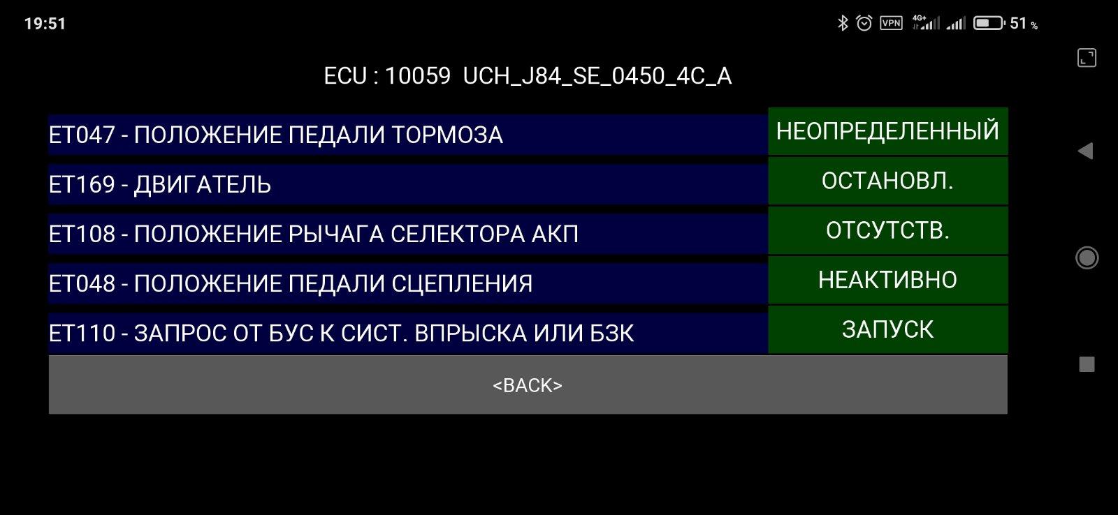

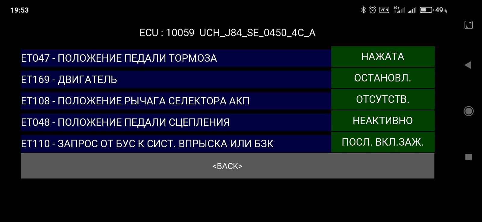

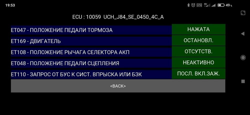

Тезка Опубликовано 23 Января 2024 Опубликовано 23 Января 2024 18 часов назад, anlyk сказал: то есть после нажатия кнопки старт включается зажигание а со стартера тишина но если подать +12 на втягивающее то авто заводится, то тогда получается предохранитель на 25а в бзк и реле, до бзк сигнал идет по кану можно посмотреть по состаянию сигналов ет010 "до бзк сигнал идет по кану можно посмотреть по состаянию сигналов ет010" - а это можно посмотреть через PyClip? Цитата Поделиться этим сообщением Ссылка на сообщение Ссылка на комментарий Поделиться на других сайтах Прочее
AnApA Опубликовано 23 Января 2024 Опубликовано 23 Января 2024 5 минут назад, Тезка сказал: по состаянию сигналов ет010" - а это можно посмотреть через PyClip Просто можно посмотреть появление плюс минус на обмотке реле стартера при нажатии на кнопку запуска. Ну лампочку туда подпаяй, увидишь ) Цитата Поделиться этим сообщением Ссылка на сообщение Ссылка на комментарий Поделиться на других сайтах Прочее
сцб64 Опубликовано 23 Января 2024 Опубликовано 23 Января 2024 Подкинул свои 5 копеек. Окислился провод на минусе АКБ который идёт в левой и вниз. При этом при нажатии на педаль сцепления и пуск стартер молчал зато панель вкл а также зажигание пищали катушки все работало в штатном режиме даже при отпускании педали сцепления. Мозги вели себя как будто машина работает. Ну как то так может поможет Цитата Поделиться этим сообщением Ссылка на сообщение Ссылка на комментарий Поделиться на других сайтах Прочее
anlyk Опубликовано 23 Января 2024 Опубликовано 23 Января 2024 7 часов назад, Тезка сказал: "до бзк сигнал идет по кану можно посмотреть по состаянию сигналов ет010" - а это можно посмотреть через PyClip? да только ет110, выше уже писал условия запуска Цитата Поделиться этим сообщением Ссылка на сообщение Ссылка на комментарий Поделиться на других сайтах Прочее
Тезка Опубликовано 2 Февраля 2024 Опубликовано 2 Февраля 2024 (изменено) Проверил минус, вроде все норм... Проверил ет110, запуск отображает. Реле стартера - рабочее, если подать +12 на управление, реле щелкает, стартер крутит. Что то нарушено между ET110 и сигналом на реле стартера... Что еще можно проверить? что может влиять в промежутки? Изменено 2 Февраля 2024 пользователем Тезка Цитата Поделиться этим сообщением Ссылка на сообщение Ссылка на комментарий Поделиться на других сайтах Прочее

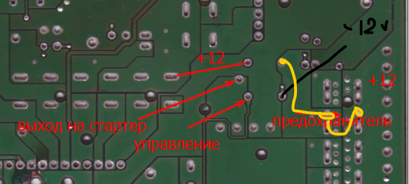

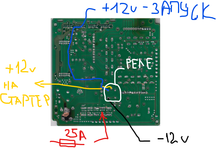

Тезка Опубликовано 2 Февраля 2024 Опубликовано 2 Февраля 2024 Не понял, почему минусовым? я на плате, на ножке реле, прозвонил постоянный минус. Плюс после предохранителя. Подал + на другую ножку релюшки и стартер крутанул... Цитата Поделиться этим сообщением Ссылка на сообщение Ссылка на комментарий Поделиться на других сайтах Прочее
Тезка Опубликовано 2 Февраля 2024 Опубликовано 2 Февраля 2024 Я понял принцип работы так: Когда на ножку (обозначенную синим) подаешь +12 стартер крутит... Цитата Поделиться этим сообщением Ссылка на сообщение Ссылка на комментарий Поделиться на других сайтах Прочее
anlyk Опубликовано 2 Февраля 2024 Опубликовано 2 Февраля 2024 3 минуты назад, Тезка сказал: Я понял принцип работы так: Когда на ножку (обозначенную синим) подаешь +12 стартер крутит... Цитата Поделиться этим сообщением Ссылка на сообщение Ссылка на комментарий Поделиться на других сайтах Прочее
Тезка Опубликовано 2 Февраля 2024 Опубликовано 2 Февраля 2024 Все верно, добавлю на Вашей схеме -12v черным и вход питания через предохранитель желтым. А там где +12v - это нормально замкнутый контакт, отключается оборудование при старте... Цитата Поделиться этим сообщением Ссылка на сообщение Ссылка на комментарий Поделиться на других сайтах Прочее
anlyk Опубликовано 2 Февраля 2024 Опубликовано 2 Февраля 2024 5 минут назад, Тезка сказал: Все верно, добавлю на Вашей схеме -12v черным и вход питания через предохранитель желтым. А там где +12v - это нормально замкнутый контакт, отключается оборудование при старте... да делай как знаешь))) только потом не возмущайся Цитата Поделиться этим сообщением Ссылка на сообщение Ссылка на комментарий Поделиться на других сайтах Прочее

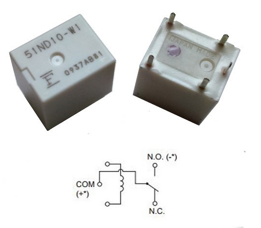

Тезка Опубликовано 2 Февраля 2024 Опубликовано 2 Февраля 2024 (изменено) Нашел схему реле, похоже я не прав был в своем рассуждении, по почему у меня тогда крутанулся стартер, не понятно. Завтра переповерю. А там где я написал -12v - это похоже через обмотку стартера (точнее втягивающего) Изменено 2 Февраля 2024 пользователем Тезка Цитата Поделиться этим сообщением Ссылка на сообщение Ссылка на комментарий Поделиться на других сайтах Прочее
anlyk Опубликовано 2 Февраля 2024 Опубликовано 2 Февраля 2024 3 минуты назад, Тезка сказал: Нашел схему реле, похоже я не прав был в своем рассуждении, по почему у меня тогда крутанулся стартер, не понятно. Завтра переповерю. А там где я написал -12v - это похоже через обмотку стартера (точнее втягивающего) так выше давал распиновку, на реле 2 напряжения +12в , одно силовое с акб приходит на контакт реле, второе +12в после замка зажигания приходит на катушку реле Цитата Поделиться этим сообщением Ссылка на сообщение Ссылка на комментарий Поделиться на других сайтах Прочее

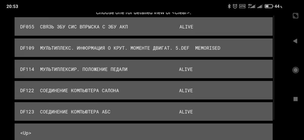

Тезка Опубликовано 6 Февраля 2024 Опубликовано 6 Февраля 2024 (изменено) 16 часов назад, AnApA сказал: Отнеси его домой, положи на батарею горячую на сутки трое. Такое количество "мусора" в отказах бывает когда заливает БЗК например. Когда на слаботочку в БЗК попадает влага он чего только не пишет не отключает Я почистил все ошибки и вот что получилось: П.БЕЗ./УС - это ошибка подушки пассажира, Плавает, то есть то нет, не могу найти где контакт отваливается (старая ошибка) СистемеВпрыска показывает только 1 ошибку. В ЦЭКБС - ошибок нет, но в общем списке он и АКПП выдает N/A А вот в АКПП остается ошибка: при проверке параметра показывает 27.1%, а что это значит не пойму. А самое главное, после запуска двигателя АКПП выдает кучу ошибок и уходит в аварийный режим. Посмотрел косу проводов на АКПП, она делает крюк через двигатель (если я не ошибаюсь) и как раз разветвление идет под корпусом термостата. С него начал капать антифриз и собираться в гофре проводов. Хотя он должен быть диэлектриком... Пока думаю что нужно копать в этом направлении. В интернете виде похожий случай, но решения там нет. Провода у него были не причем, он все их прозванивал... Изменено 6 Февраля 2024 пользователем Тезка Цитата Поделиться этим сообщением Ссылка на сообщение Ссылка на комментарий Поделиться на других сайтах Прочее

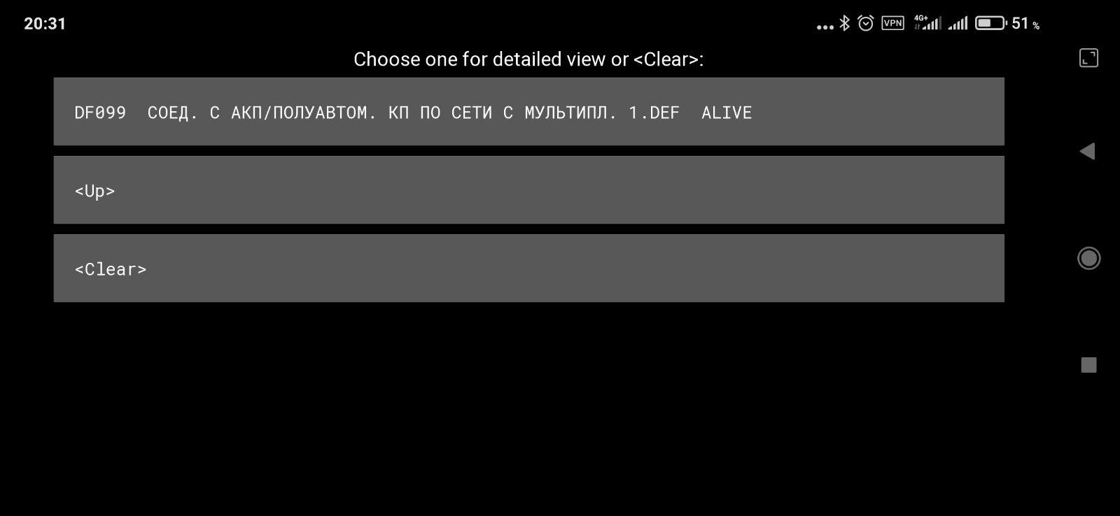

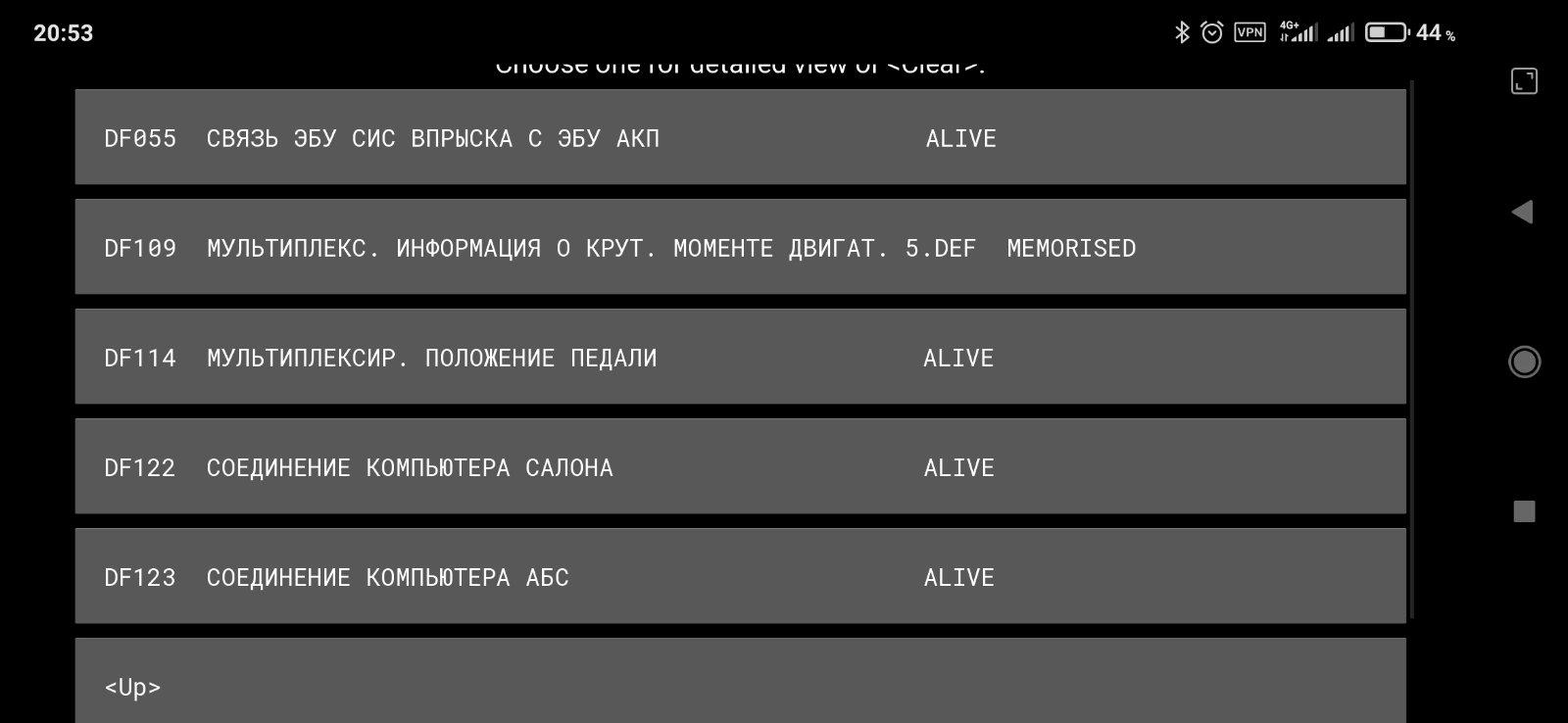

AnApA Опубликовано 6 Февраля 2024 Опубликовано 6 Февраля 2024 7 часов назад, Тезка сказал: выдает кучу ошибок Это одна и та же ошибка, просто разные блоки ее сообщают. Обрыв в каншине. Ищи где витуха от мозгов АКПП оборвалась или просто кинь соплю в обход штатной проводки от мозгов АКПП к мозгам двигателя Цитата Поделиться этим сообщением Ссылка на сообщение Ссылка на комментарий Поделиться на других сайтах Прочее
anlyk Опубликовано 6 Февраля 2024 Опубликовано 6 Февраля 2024 (изменено) 2 часа назад, AnApA сказал: Это одна и та же ошибка, просто разные блоки ее сообщают. Обрыв в каншине. Ищи где витуха от мозгов АКПП оборвалась или просто кинь соплю в обход штатной проводки от мозгов АКПП к мозгам двигателя тут всего вернее косячит от блока салона до бзк, либо разьем РЕН в бзк, так как ошибку по абс дает 9 часов назад, Тезка сказал: Посмотрел косу проводов на АКПП, она делает крюк через двигатель (если я не ошибаюсь) и как раз разветвление идет под корпусом термостата. С него начал капать антифриз и собираться в гофре проводов. Хотя он должен быть диэлектриком... Пока думаю что нужно копать в этом направлении. В интернете виде похожий случай, но решения там нет. Провода у него были не причем, он все их прозванивал... DF055 с какой расшифровкой идет1.DEF : Отсутствие сигнала или 2.DEF: Искаженный сигнал Изменено 6 Февраля 2024 пользователем anlyk Цитата Поделиться этим сообщением Ссылка на сообщение Ссылка на комментарий Поделиться на других сайтах Прочее

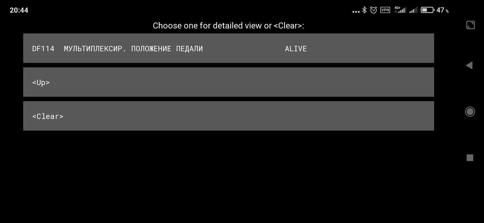

Тезка Опубликовано 7 Февраля 2024 Опубликовано 7 Февраля 2024 14 часов назад, anlyk сказал: тут всего вернее косячит от блока салона до бзк, либо разьем РЕН в бзк, так как ошибку по абс дает DF055 с какой расшифровкой идет1.DEF : Отсутствие сигнала или 2.DEF: Искаженный сигнал Я только DF114 посмотрел, так как она появляется и когда машина не заведена, в остальные не смотрел, они выскакивают после заведения... Цитата Поделиться этим сообщением Ссылка на сообщение Ссылка на комментарий Поделиться на других сайтах Прочее
anlyk Опубликовано 7 Февраля 2024 Опубликовано 7 Февраля 2024 8 часов назад, Тезка сказал: Я только DF114 посмотрел, так как она появляется и когда машина не заведена, в остальные не смотрел, они выскакивают после заведения... МУЛЬТИПЛЕКСНАЯ СЕТЬ Цитата Поделиться этим сообщением Ссылка на сообщение Ссылка на комментарий Поделиться на других сайтах Прочее
Тезка Опубликовано 8 Февраля 2024 Опубликовано 8 Февраля 2024 06.02.2024 в 18:06, anlyk сказал: тут всего вернее косячит от блока салона до бзк, либо разьем РЕН в бзк, так как ошибку по абс дает DF055 с какой расшифровкой идет1.DEF : Отсутствие сигнала или 2.DEF: Искаженный сигнал Почему "тут всего вернее косячит от блока салона до бзк, либо разьем РЕН в бзк, так как ошибку по абс дает", если на АКПП идет провод с РЕН через ЭБУ системы впрыска. По идеи, если эти ошибки, обрыв связи блока АКПП с другими блоками, то проблема должна быть с проводами между блоками 120 и 997. Хотя вариант "косячит от блока салона до бзк, либо разьем РЕН в бзк," - больше подходит в отказе от запуска двигателя... Цитата Поделиться этим сообщением Ссылка на сообщение Ссылка на комментарий Поделиться на других сайтах Прочее
anlyk Опубликовано 8 Февраля 2024 Опубликовано 8 Февраля 2024 4 минуты назад, Тезка сказал: Почему "тут всего вернее косячит от блока салона до бзк, либо разьем РЕН в бзк, так как ошибку по абс дает", если на АКПП идет провод с РЕН через ЭБУ системы впрыска. По идеи, если эти ошибки, обрыв связи блока АКПП с другими блоками, то проблема должна быть с проводами между блоками 120 и 997. Хотя вариант "косячит от блока салона до бзк, либо разьем РЕН в бзк," - больше подходит в отказе от запуска двигателя... ну и что гадать то ? мультиметр в руки и проверь Цитата Поделиться этим сообщением Ссылка на сообщение Ссылка на комментарий Поделиться на других сайтах Прочее
