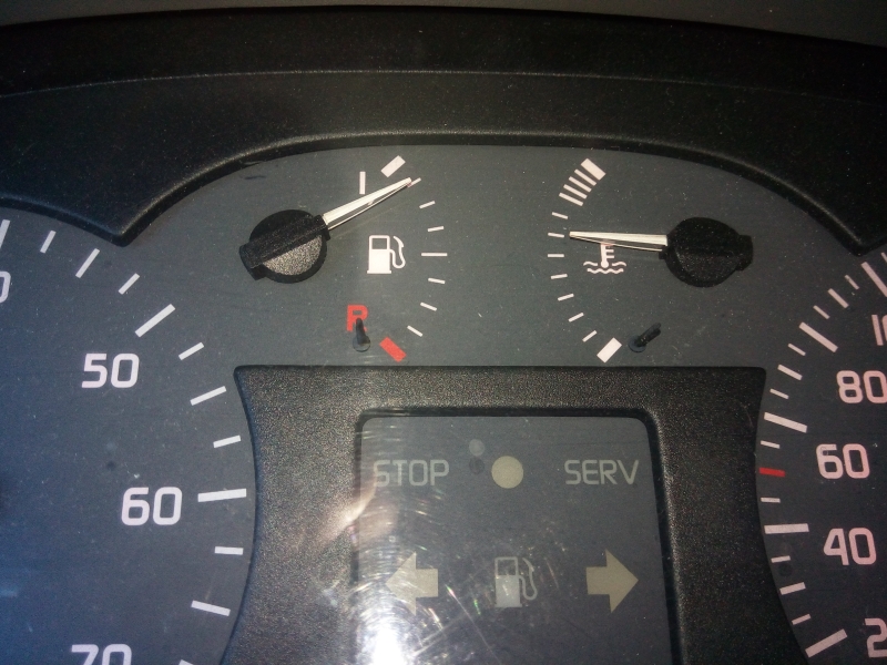

А указатель температуры на щитке приборов в какой зоне при срабатывании вентилятора?

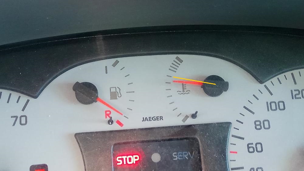

3 часа назад, Фёдорыч сказал:
показал желтой линией
Много.  Должен включаться примерно 1 деление выше середины. У меня включается на полделении выше середины.
Хотя в инструкции написано что может заходить и выше.

1 минуту назад, Фанатик сказал:
Т.е. на том, на котором красная стрелка?
49 минут назад, oewg197 сказал:
Да. Приборка не разбиралась? А то может всё и нормально, просто стрелка чуть сдвинута.

5 часов назад, oewg197 сказал:
А при запуске ДВС стрелка полностью ложится ?  Если есть у кого из друзей ЕЛМ 327 ею можно сравнить температуру.

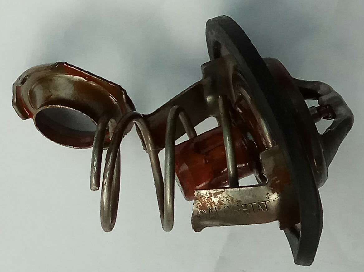

А вот что было с термостатом. Вечером заменил....

Да, сделаю, особенно после замены термостата.
И чем он Вам помешал?(старый т.)
Лично мне он не мешал, но ездить вот с таким термостатом нехорошо.

Прекратить панику! Антифриз -  такой какой надо антифриз. Термостат бракованный попался. В свое время менял его для профилактики, сейчас старый вернул на место.

А на какой температуре должен включаться вентилятор?
17 часов назад, Sr.GIO сказал:
99 градусов - первая скорость. 104 градуса - вторая.
1 час назад, Фёдорыч сказал:
Ехал на работу - замерил, 99 гр. следующее деление после середины. А середина - 90 гр.
В 22.08.2017 at 14:47, oewg197 сказал:
Изменено пользователем Sr.GIO
Пока не знаю что сказать. После замены термостата езжу почти два дня. Температура воздуха 10...20 градусов. В основном по трассе, по городу больших пробок нет. Стрелка не поднималась до шестого деления, (как на фото Sr.GIO)
В 24.08.2017 at 11:20, oewg197 сказал:
Был бы нормальный датчик, я бы сказал, что нужно менять термостат (преждевременно открывается, 90% всех отказов термостата по этой причине).
