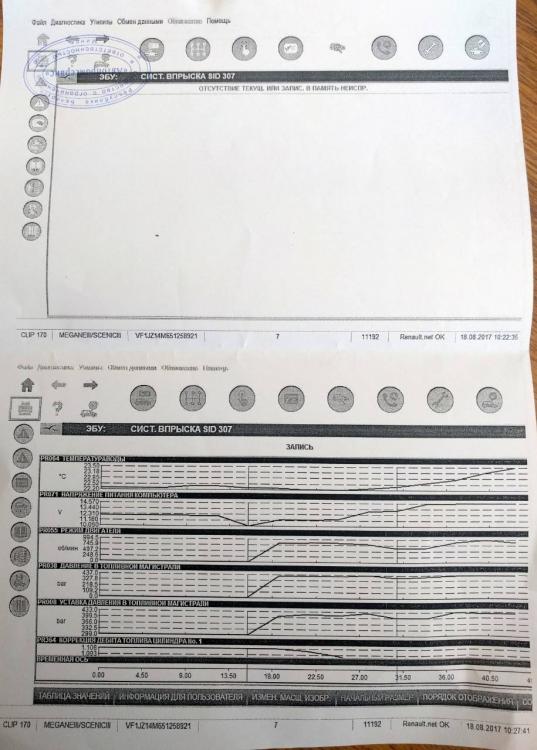

По клипу ошибок нет, коррекция форсунок от 0,89 до 1,02

Сажевый вырезан ?  Мож с прошивкой что то не то ? А так клипом смотрите датчики температур все ли верные цифры , уставку и реальное давление топлива , давление хладагента , напряжение бортовой сети ....
давление в рампе надо проверить, согласен.... вроде как бывает сеточка засоряется на регуляторе давления

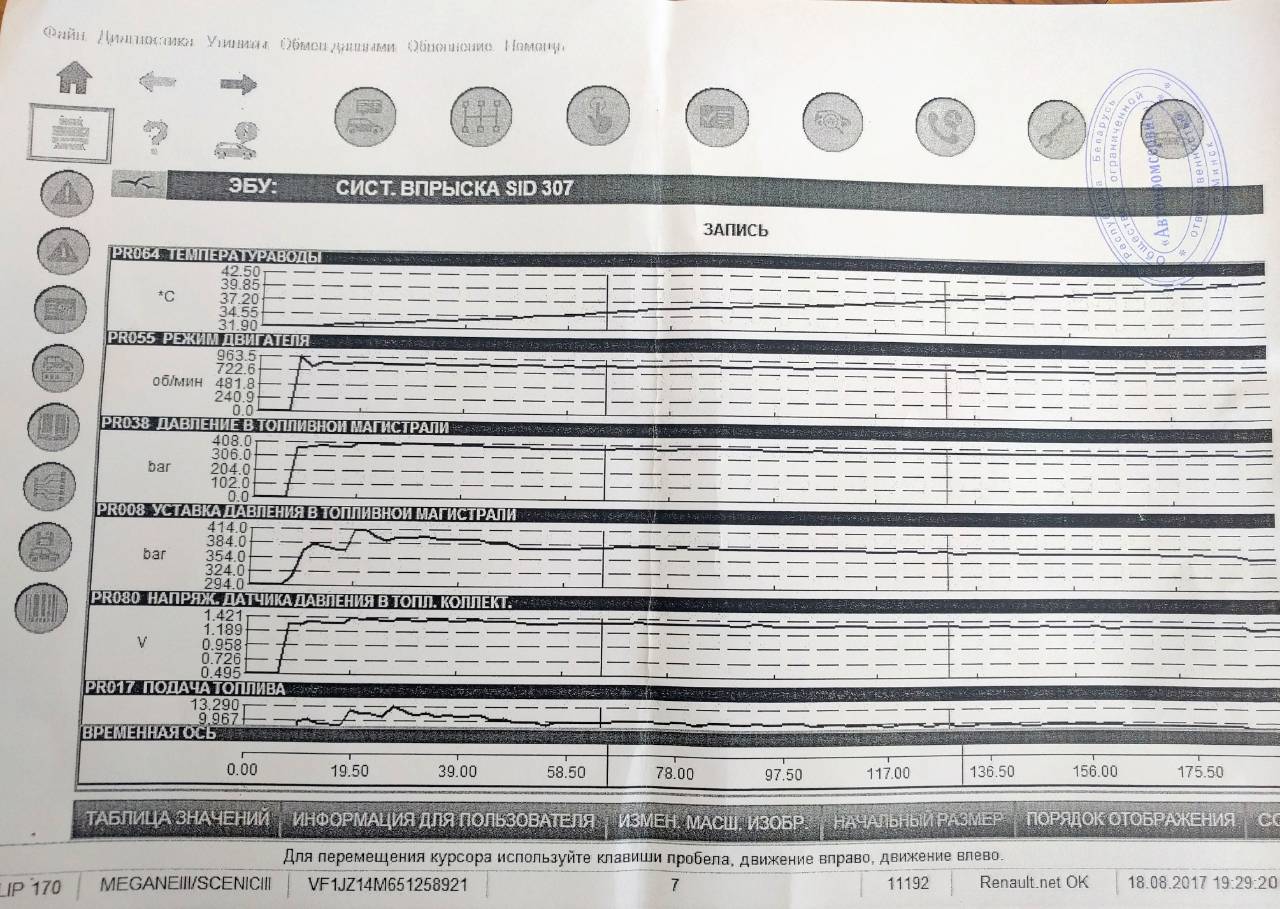

проверил у себя... установленное давление 315 бар, за период замера (пока обороты не выравнялись) давление менялось от 312 до 317...
На клипе посмотри значения регулятора и давления топлива при плавании оборотов ...
