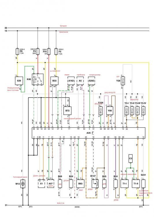

вообще нужна распиновка ЭБУ Сименс.
1 час назад, Александр; сказал:
вообще нужна распиновка ЭБУ Сименс. S115300202 A / HOM7700875745
Есть схема из каталога автодата, должна быть достоверной, часто с этим каталогом работаю. пробую выложить.
Изменено пользователем Diamond
Спасибо за схему, принёс панель на пайку, с виду все как новое, при детальном рассмотрении через хорошее увеличительное стекло множественные трещины по пайке, особенно колодок шлейфов.
