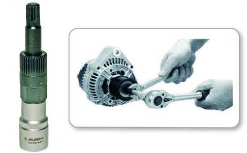

Поменял вчера обгонную муфту генератора и теперь полная тишина. Треск пропал, ремень не прыгает внизу и более не проскальзывает (посвистывал иногда), двиг даже работает мягче.
Поставил фирмы SNR (один из лучших), цена около 1800 р.
Менял сам. Для замены нужна спец приблуда. См. картину. Принцип - открутить муфту, блокируя вал генератора. В магазе за такой спец ключ просили 600 руб. Этот же ключ можно собрать из двух отдельных головок (длинный T50 и по центру которая), что обошлось мне в 300 руб. Нижняя головка - просто головка от трещетки для той самой T50. У меня на 10 было. А среднюю приблуду крутил накидным ключом на 17.
По идее нужно только снять натяжной и открутить муфту, поставить новую, поставить натяжной обратно. Но хрен там, затянута муфта была донельзя, а рядом щемилово. Поэтому пришлось геннадия снимать и менять муфту уже на верстаке, зажав в тисах. В общем планировал управится в 20 минут, а заняло 2 часа.
Изменено пользователем kpakatyk
Ну номерочек написали бы, может кто то бы задал на один вопрос меньше. Свой снимал внутри шестигранник, снаружи две сваренные ступичные гайки. Натяжной не снимал.
9 часов назад, veras сказал:
Пардоньте, не подумал об этом, ведь код оригинала стандартный 7701477502 по каталогу. А к нему выходят аналоги на любой вкус и цвет, вот например автодок: https://www.autodoc.ru/web/price/art/7701477502/manufacturer566/RENAULT/
Там же и мой NTN/SNR GA.75501
Да, видал и такие где-то на фотках, правда на других авто. А по сути - без разницы. Главное - кол-во ручейков под ремень и резьба.
