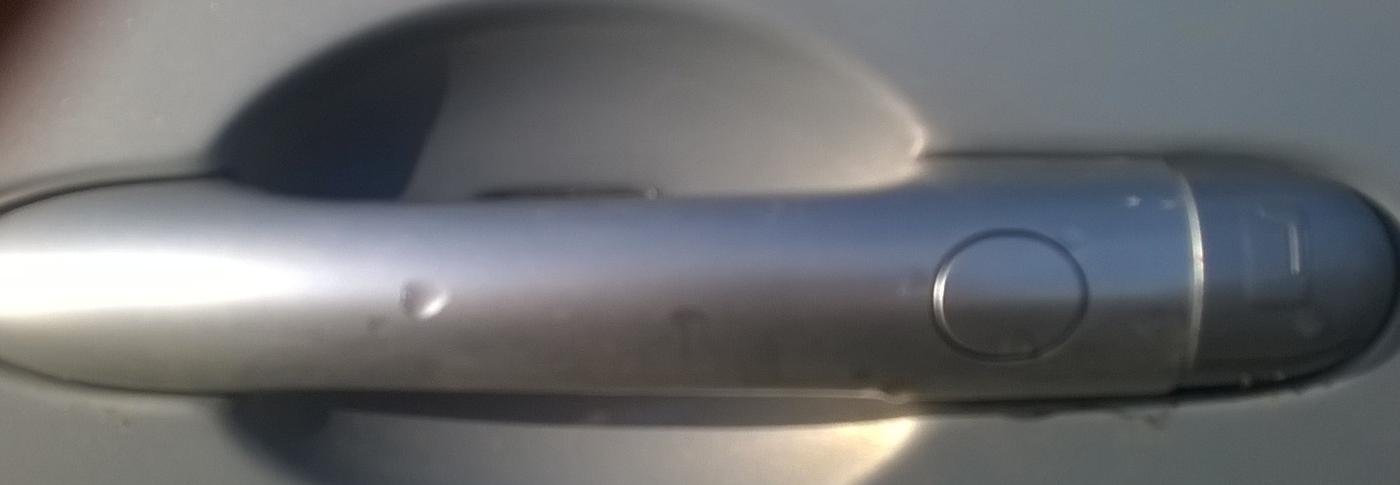

На авто со свободными руками пять кнопок запирания: одна на багажнике и по одной на каждой дверной ручке
Изменено пользователем sfim
Тогда прошу прощения что ввел всех в заблуждение,система та что описал выше кнопка только на багажнике.
Так не бывает. Или везде кнопки или нет свободных рук.

Или влага попала на проводку одной из дверей (внутри двери или в разъеме притвора). Возможно повреждение изоляции проводов с последующим К.З.
Уважаемые форумчане,после ваших ответов,пришел к выводу что свободные руки есть,но на дверях,кнопки не работают,только лишь на багажнике,ниже фото. Замки живут своей жизнью только поездки,с ночи открываешь машину такого нет
Они не просто не работают,а где то коротят. Меняй микрики.

Свободные руки - работали все кнопки на закрытие и датчики на открытие дверей.
Вчера открыл машину с ручки, сел, закрыл дверь,стал заводить.
Комп попросил вставить карту в карточитатель, хотя раньше система видела карту  , даже если она была в кармане или в сумке.
Вставил карту, несколько раз закрылись и открылись( щелкали ) дверные замки.
Машина завелась. Заглушил, вытащил карту и убрал в карман.
Завел снова уже не вставляя в карточитатель, как обычно.
Повторил еще три раза. Всё ок. Вышел из машины и....  не работает ни одна кнопка на закрытие.
Закрыл с брелка. Естественно с датчиков ручек открыть тоже не могу, так как закрываю с брелка.

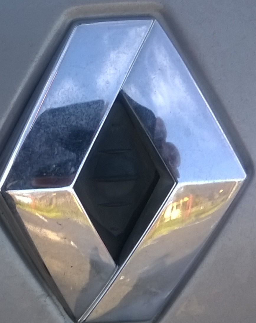

Кнопка на багажнике, как и кнопки на ручках дверей НЕ могут открывать двери. Они их только закрывают...
боковые только на закрывание, задняя, по крайней мере на моей машине,
запрограммирована так, что одно нажатие закрывает, следующее открывает все двери.
Это про кнопку в центре знака рено.
25 минут назад, tutvus сказал:
на моей машине,
Первый раз о таком слышу..... и, наверное, не только я)
3 часа назад, sfim сказал:
извините, если неправильно указал последовательность алгоритма открытия и закрытия всех дверей задней кнопкой
1. подхожу и нажимаю кнопку открытия багажника (нижнюю) = открывается замок багажника
2. нажимаю кнопку в знаке рено = открываются замки всех дверей
3. если закрыть багажник и еще раз нажать кнопку в знаке, то все двери закрываются.
на видео понятнее https://www.youtube.com/watch?v=_NsOINzp2bY  , но проблему боковых  кнопок и ИФ-красных датчиков, пока не решил...
Изменено пользователем tutvus
Забавно) Первая фаза?
Попробовал у себя - работает через открытие багажника))). Не открывая багажника, как и пложено - не работает.
Век живи - век учись))))
Пункт 2- на 2007 Гранде не открываются.
