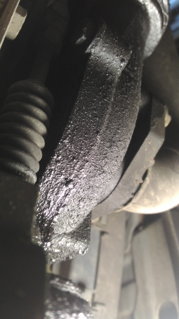

Добрый вечер Всем, хочу описать проблему с которой ломаю голову уже месяц.
Начал замечать что утром(двигатель холодный) после работы двигателя 3-5 минут при включённой печке начинает в салон тянуть запах гари,горит масло видимо. После поездки всё норм.
Снял защиту на своём Сене, увидел что турбина сырая, Внимание вопрос, как может обгорать масло на турбине если турбина ещё не работала, всё на холостых. Или это что-то другое?
Ребята с сервиса где делают турбины сказали, что нужно вырезать сажник, проблема пропадёт, типо сажник забит, из-за большого давления начинает давить во все дыры. Машина работает хорошо, сажник прожигается, живёт своей жизнью и не беспокоит, движок не тупит, мощи хватает.
Жду любую информацию.
Оранжевая трубка лопнула.
Сажу конечно резать надо, но я бы к тем ребятам больше не поехал, раз они такую элементарную вещь не увидели. По фото видно, что мотор 110 сил с сажей :)

на датчик дифф давления перед сажевым фильтром
