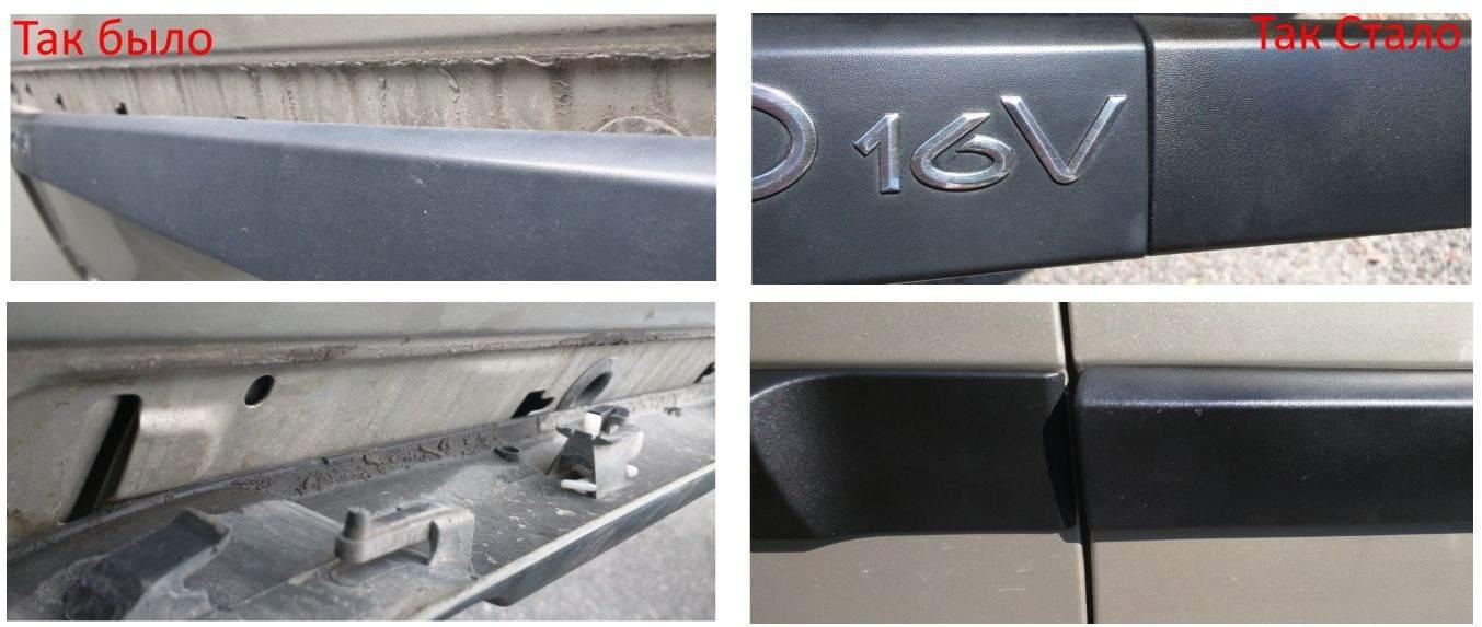

Пока что вот отчет о покраске декоративных накладок  средних стоек. После покраски матовой краской из аэрозольного баллончика внешний вид накладок заметно улучшился, но теперь стал резать глаз серый изношенный пластик на треугольнике задних дверей :) Пока не вижу как они снимаются, и в тех ноте "51A Механизмы кузова" про них ничего нет.

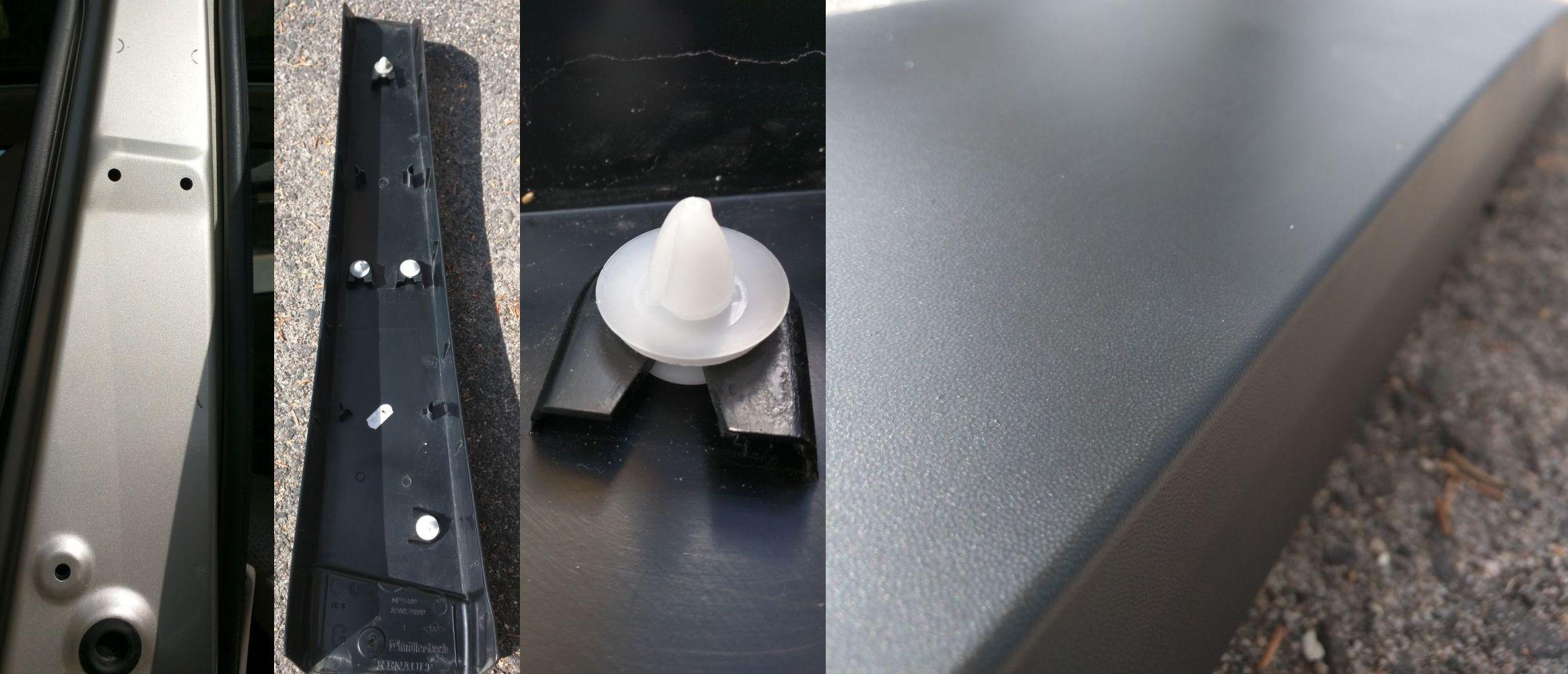

В будущем планирую снять и покрасить все пластиковые накладки и писать сюда отчет. На сколько это затянется правда не знаю, пока пытаюсь понять как снять пластиковые треугольники с надписью Megane на задних дверях.

Благодарю за советы, треугольники по быстрому демонтировать не получилось, похоже нужно сначала снять обивку задних дверей. Кстати, а что такое дверная карта, это не тот большой пластиковый/тканевый элемент обивки, который прикрепляется изнутри к двери?

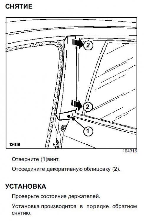

Про треугольники написано в тех ноте 65А стр.6-7, но непонятно нужно ли разбирать сначала всю дверь или можно обойтись малой кровью.

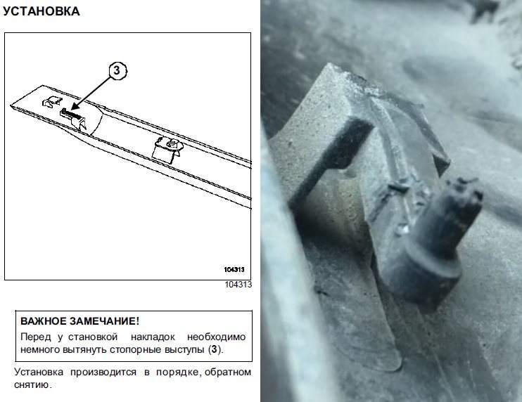

Прилагаю отчет по снятию пластиковых накладок дверей. Мои комментарии следующие:
1. При снятии надавливать лучше не отверткой, т.к. она острая, а каким-то предметом с тупым концом.
2. Непонятно зачем вытягивать ступорные выступы перед установкой (так написано в тех ноте), у меня они не деформировались при снятии.
3. При снятии накладок с задних дверей тех нота упоминает приспособление Car.1363, как оно выглядит я не знаю, надо поискать на AliExpress и заказать. Я использовал шпатель и резинку чтобы не поцарапать краску.
4. Красить шильды с маркировкой двигателя я не стал, т.к. непонятно как защищать хром от черной краски.

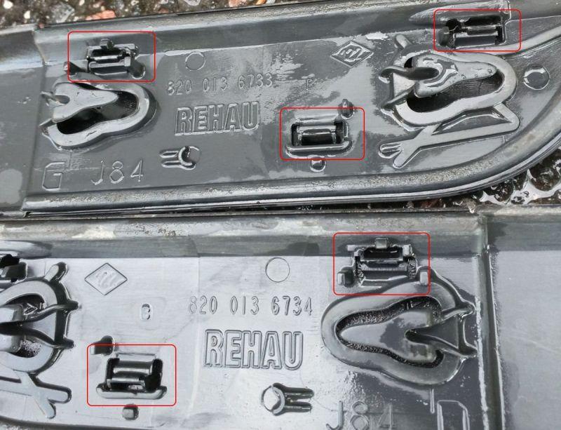

5. Отсоединять шильды от накладок было муторно, за крепление отвечают защелки обведенные красными прямоугольниками, снимать осторожно чтобы не обломить.
6. Про белые фиксаторы в тех ноте ничеко нет, и в каком положении они должны быть при установке не совсем понятно.
В целом, результатом доволен, посмотрим как эта краска будет держаться.
