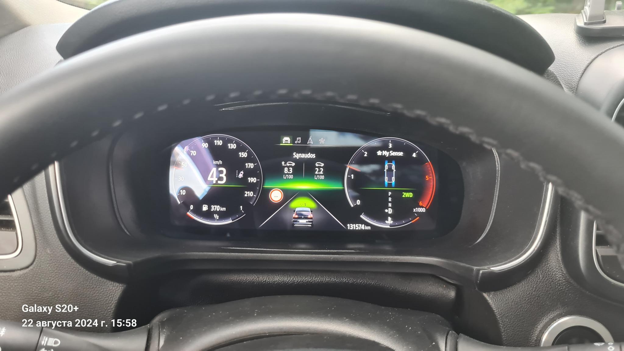

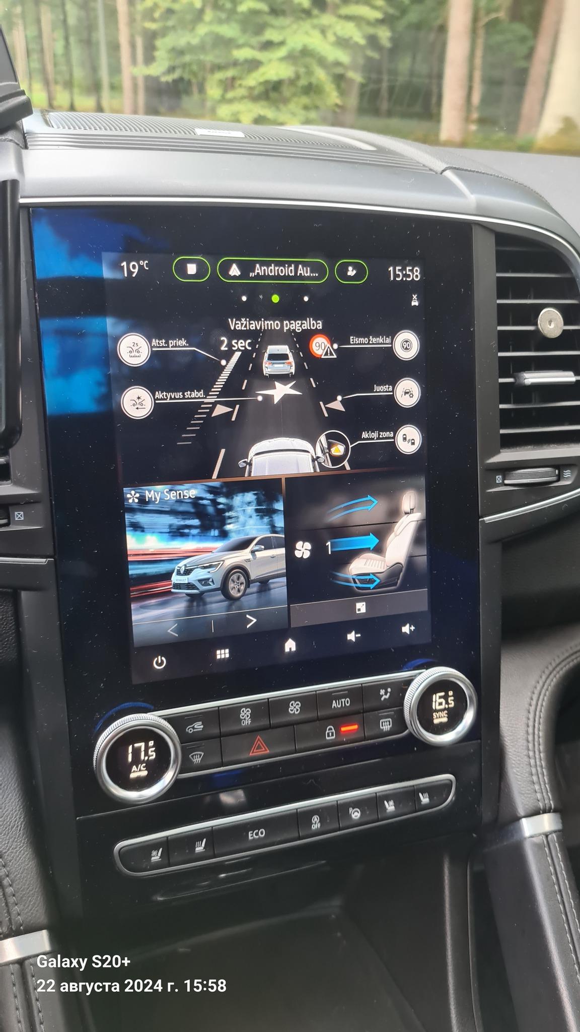

Всем хорошего дня. Вот так вот получилось.
4 часа назад, Славутич71 сказал:
EasyLink вместо штатной
а можно подробнее, как ставилось, все ли работает ?
выглядит гораздо лучше рлинка.
Сейчас уже работает все. После замены была проблема с выкл печки. На положение 0 винтелятор не становилься. Помучалсись пол года и решили проблему, заменили clim box из каджара поколдовал один парень по прошивке который ставил и заработоло все ок. Andriod auto, youtube, интернет все работает без проблем. Все выглядило вот так вот:)

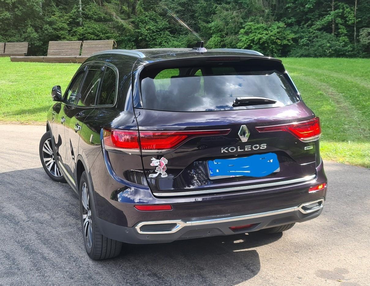

Заднии фонари заменил на такие. Схема подключения есть.
И еще. Мне на много укдобнее чем была родная

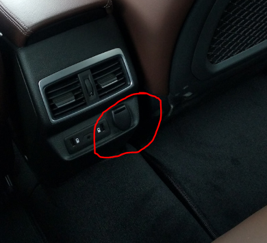

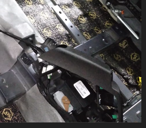

Добрый вечер. Подскажите, пожалуйста, как добраться до проводки розетки прикуривателя, который в ногах задних пассажиров? Хочу оттуда вывести питание радиостанций и приводов складывания антенн (колхозинг). image.png.5bb9dd5ee49462b267dfa2fa3732be7c.png
3 часа назад, Дилавер сказал:
Просто подцепляете съёмником (лучше пластиковым) с боков эту панель и снимаете, она на клипсах (снизу, в середине и над дефлекторами), а там уже фишка на прикуриватель.
8 часов назад, MuLTec сказал:
Большое спасибо. Буду пробовать.
