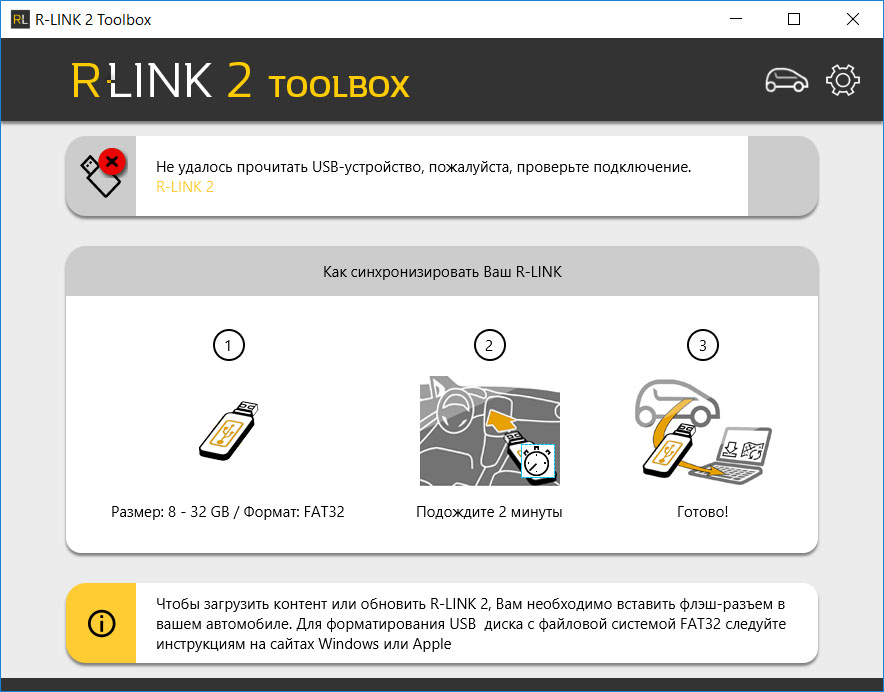

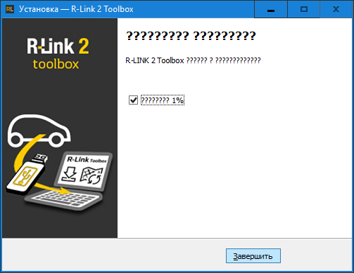

1. RLink Toolbox после установки отказывается запускаться.
      - 1 возможная причина - русские буквы или пробелы в пути к папке, в которую установлен RLink Toolbox.
        Решение: - установка в папку, путь к которой содержит только латинские буквы и не содержит пробелов.
      - 2 возможная причина - некорректный автозапуск программы при старте Windows.
       Решение: С помощью Диспетчера задач Wnidows завершите процесс R-Link 2 Toolbox. Запустите R-Link 2 Toolbox вручную. В окне программы нажмите шестеренку в правом верхнем углу, в открывшемся окне снимите галочку с пункта "Запуск программы при включении компьютера"2.

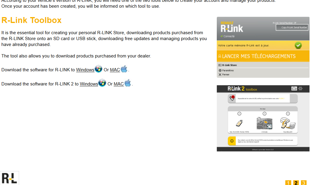

    В R-Link store появилась программа для R-Link-2
    В 12.07.2017 at 22:11, GARRY61 сказал:
    Так на Колеос Нью, Р-Линк 2

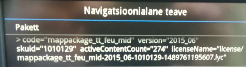

    В R-Link2 в качестве навигатора iGO (NNG), а карты от TomTom. Но карты отстойные - у меня 2015.06. Хотя видел упоминания, что вроде "новые" есть - 2016.06 ;)
    Буду очень этого ждать :)
    По Эстонии карты от ТомТома всегда были очень хорошие, проблем не было. Во всяком случае - я за несколько последних лет изъездил всю страну и навигатор находил все адреса, как на материке, так и на островах. Нужна информация о ремонтах дорог (в Эстонии дороги в отличном состоянии, но периодически возникает ремонт, делается он основательно, с организацией реверсного движения, так я чуть было на паром в Таллине не опоздал).
    А алгоритм прокладывания маршрута должен быть в первую очередь в голове водителя, замечание (в первую очередь) - к самому себе! В качестве примера (Эстония) - еду из Раквере в Таллин, отель в центре, но при въезде в город решили заехать в гипермаркет Selver (Пирита), практически по дороге. Как бы я поехал без навигатора - по Нарва-манту, до Русалки, там направо, до Селвера. Еду, голова выключена, предвосхищаю, как устаиваюсь в отель - и в Бирхауз. Так эта "ацкая машина" заставляет меня не доезжая до Таллина свернуть направо, через какую-то промзону, потом - мимо Кадриорга - выводит на Селвер. Я бы по трассе быстрее доехал...
    1 час назад, arkoko сказал:
    Не понял о чем Вы? Карты аналогичны и покупаются в одном магазине. Актуальность на сегодняшний день отстает на один релиз от ТОМТОМовских.
    Изменено пользователем GARRY61
    8 minutes ago, GARRY61 said:
    Не понял о чем Вы?
    Я к тому, что покупая авто в 2017 году и иметь на борту без возможности обновления карты выпуска 2015.06 по другому как "отстойные" не назвать.
    У ТОМТОМ релизы каждоквартальные. На сегодня мы имеем такую цепочку: 2017.03, 2016.12, 2016.09, 2016.06, 2016.03, 2015.09, 2015.06. Сколько релизов отставание? ;)
    Сейчас в р-линк сторе карта Европа45 Version: 985.8214 Updated on: 06/07/2017,  а у томтома 990. Вот с этой позиции отстает на пункт. Обновлений имеющихся карт в р-линке нет, по крайней мере в России. А у томтома можно регулярно обновлять имеющуюся на машине карту и она будет актуальна независимо от версии. При этом ее физический размер будет расти.
    На R-Link  может и так, но с R-Link-2 обстановка на сегодняшний день намного хуже.

    Ясно, а Вы уверены, что слот для SD нужен для географической карты? Может быть - для всякой мультимедийной информации. И второй момент - может быть географические карты кешируются (при первой установке sd) и в дальнейшем они загружаются в память навигатора без SD-карты. Это было бы удобно, но наличие sd в слоте является (в какой-то мере) защите от пиратства.
    А какая версия географических карт, посмотрите, пожалуйста.
    Добавлю - посмотрел описание R-Link2 - SD-карта (как и любое USB-устройство) предназначено для загрузки любого контента - фотографий, музыки и приложений.
    Версию смогу посмотреть и записать позже. А насчет SD я и не думал, что она может использоваться для постоянного (основного) хранения карт. Вопрос возник только после прочтения этой ветки форума. Но вопрос, как именно обновлять или добавлять софт - остается пока открытым. Изучаю вопрос, а пока езжу как настоящий внедорожник: мимо всех дорог, которые на карте не указаны! :)
    3 минуты назад, Grusha сказал:

    В р-линке-2 в качестве носителя обновлений используется обычная  юсб флешка, о чём свидетельствует картинка из магазина. Заходим в тот же магазин.
    https://ie.rlinkstore.com/en/RLink

    Выполняете
    Download the software for R-LINK 2 to Windows Or MAC.
    Получаете файл (для Windows) RLink2Toolbox-latest.exe. Я проверил - программа установилась, правда при установке были проблемы с кодировкой кириллицы (у меня Windows 10), но программа установилась, в первом окне установил по умолчанию русский язык, проверил подключение к интернету, перезапустил программу и вывелось окно. Далее мне уже непонятно и нужно гуглить - похоже, что нужно подготовить флешку (чистую), вставить ее в USB-порт автомобиля и эта флешка должна автоматически инициализироваться. Далее - ее перенести в компьютер и произойдет регистрация.
    Получаете файл (для Windows) RLink2Toolbox-latest.exe....
    Спасибо за подсказку! Для себя (и других новичков) добавлю заметки на полях:
    1. Получить программу RLink2Toolbox-latest.exe можно на странице https://ie.rlinkstore.com/rlinkpresentation2
    2. В момент установки, действительно, наблюдаются проблемы с кодировкой, которые после установки, задания русского языка и перезапуска пропадут. При установке "в тёмную" я лично просто нажимал кнопку Next, соглашаясь со всеми установленными галочками.
    3. Далее требуется логин-пароль от R-Link Store, который получить можно, только зная ID мультимедийного устройства на машине. Для этого, как я понимаю, понадобится чистая флешка (или SD), и сам автомобиль. Откладываем эксперименты на некоторое время...
