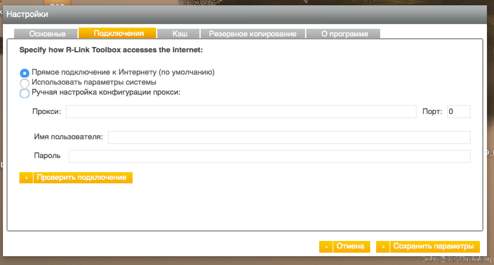

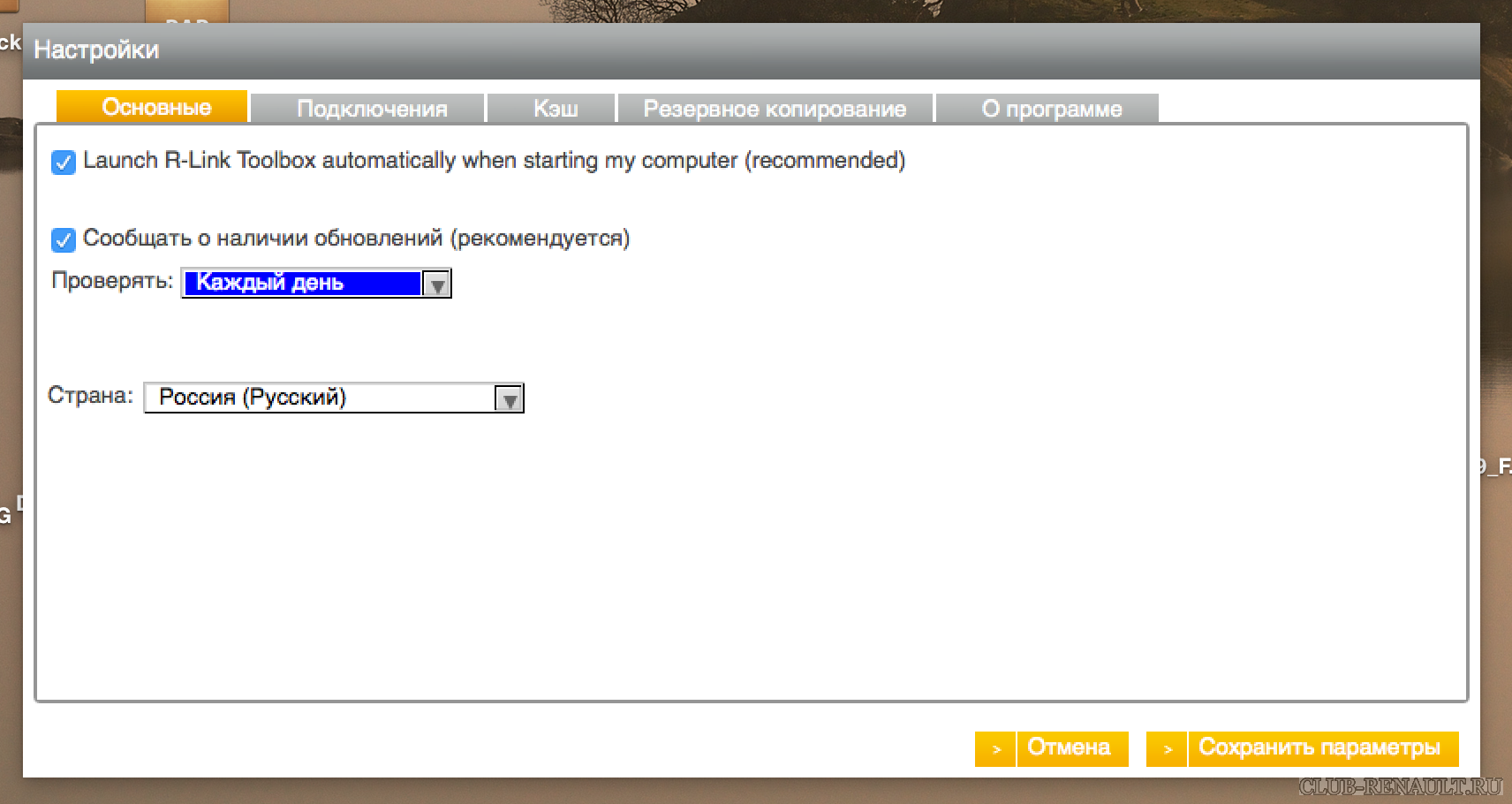

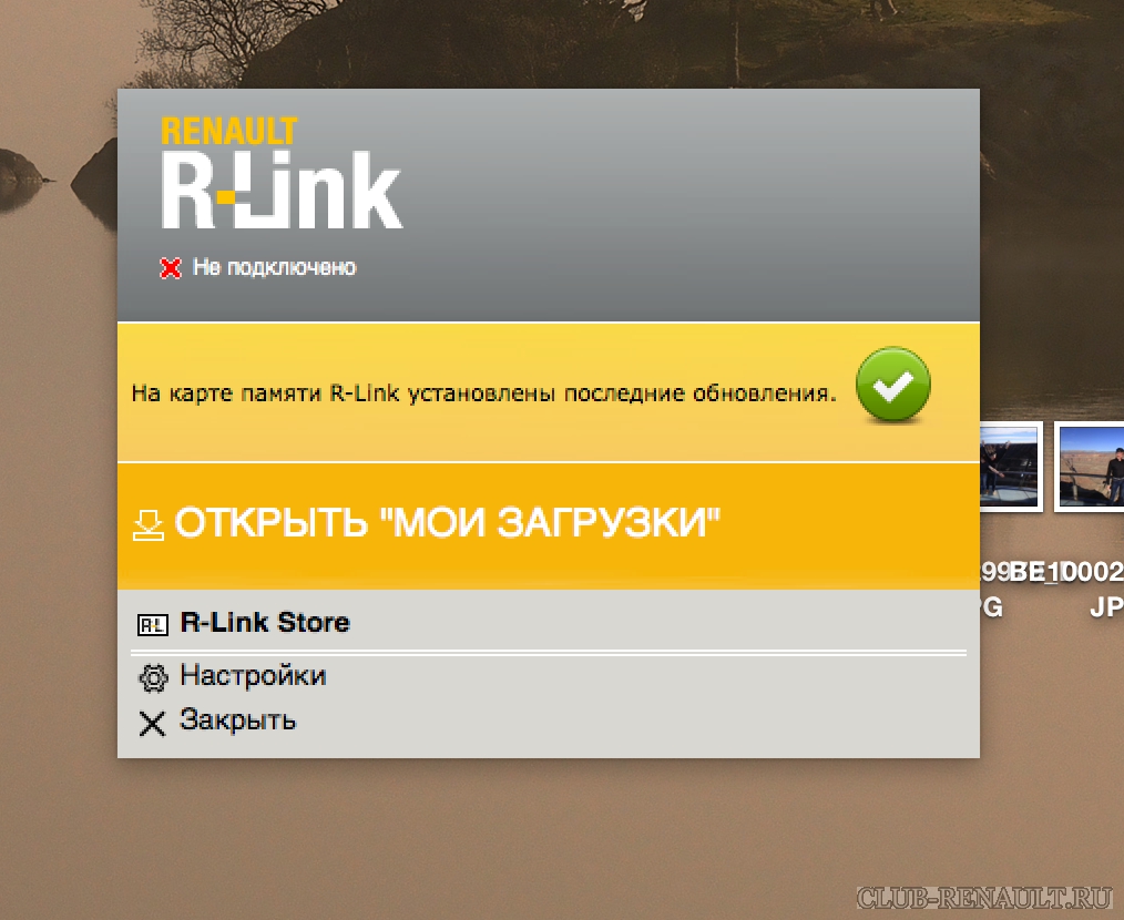

А что дальше?
Деталей установки не помню. Еще раз. Карту из машины в слот компа, а дальше все шло автоматически.
И вот такое имею на компе
Борис, у меня так же :)

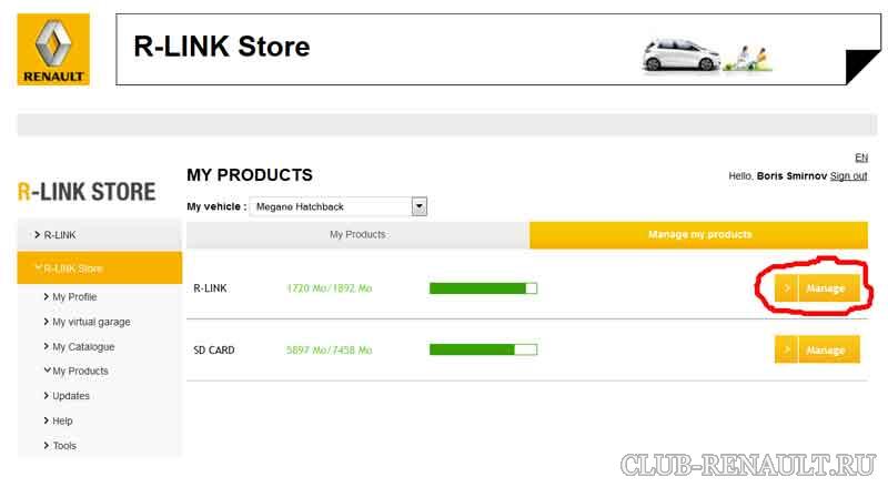

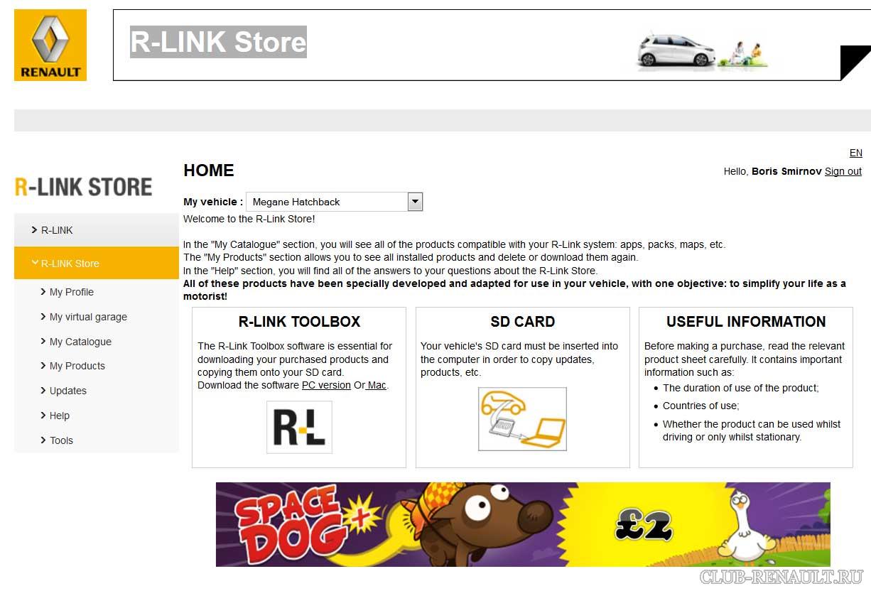

AlexandrPolonsky, поможет регистрация в R-LINK Store .Потребуется Вин номер колеоса, номер самого Р-Линка, SD карта Р-Линка. Если регистрация не проходит, значит Ваша машина ещё не попала в Реновскую базу данных, и надо подождать несколько дней. После регистрации оттуда скачаеете R-Link Toolbox (аналог ТомТом хоуме), дальше там всё будет написано(на английском языке). Примерно так.

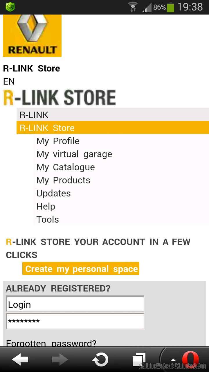

Не могли бы Вы уточнить, как попасть в R-Link Store? Меня почему-то по ссылке выкидывает на список стран. А на сайте Рено Россия не нашла.
Спасибо.
https://gb.rlinkstore.com/home
https://ie.rlinkstore.com/en/Home
С телефона пробовал, нормально попал.
Получилось. Жалко, на французском нет... :)
Хотя сам R-Link Tools на русском.

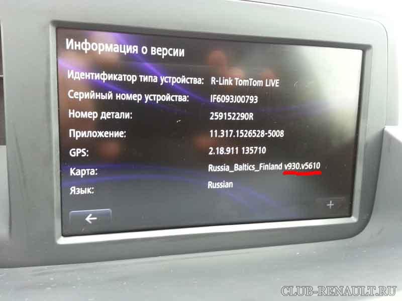

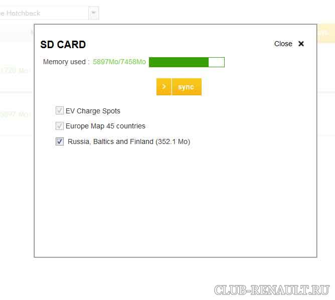

А у тебя, Леш, такого добра нет?
Вот думаю, ну и зачем оно мне понадобилось.
Карты какие-то все равно не полные. Или мне так показалось.
Вот зачем мне Прибалтика и Финляндия???

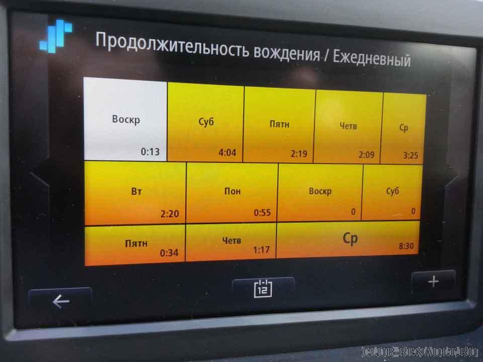

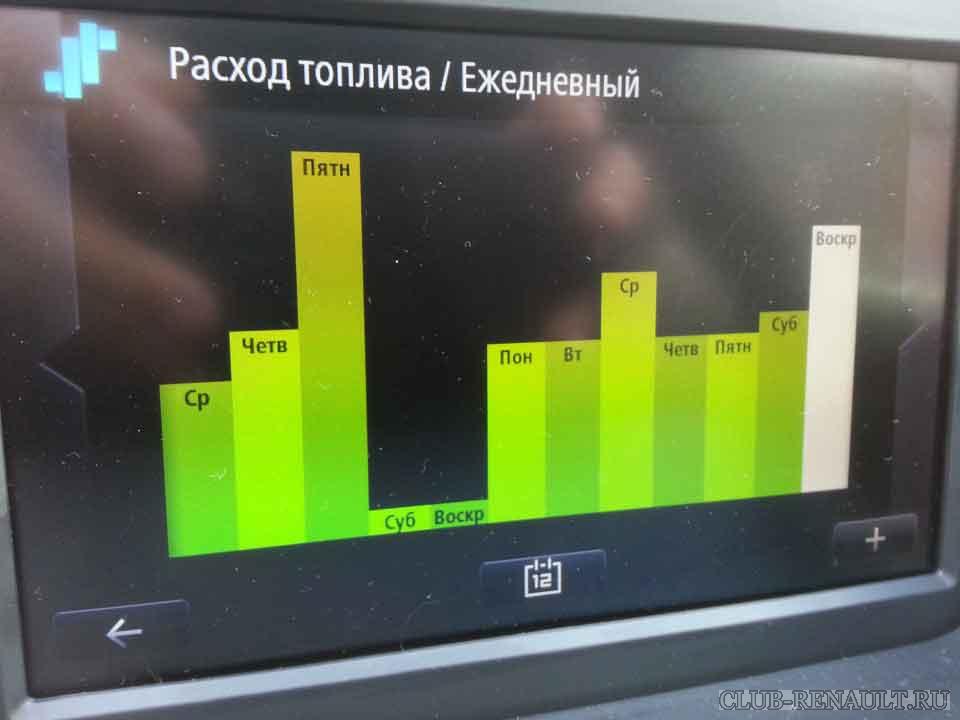

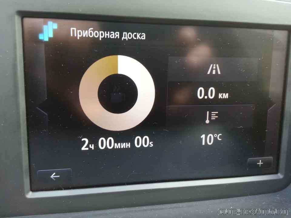

Мне вот это приложение понравилось."Приборная доска"(конечно же приборная панель)
Новое бесплатное приложение из R-LINK Store. После установки, в фоновом режиме записывает пробег, время в пути, расход. Выводит данные в виде графиков, может работать на ходу. Начальный экран показывает пройденный путь, температуру за бортом, и через 2 часа предложит остановиться попить кофейку. Первое приложение которое общается с машиной. Себе поставил, всё работает как заявлено. Все приложения из R-LINK Store встают на русском языке.
Если честно, там такого не увидела. Была куча игрушек, но мне это показалось сомнительным.
Посмотрю еще раз. А может, не на все машины это идет?

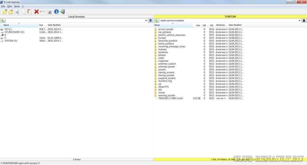

rousse, заглянуть карту Р-Линка обычными средствами виндоус нельзя, но есть программа написанная французкими энтузиастами, называется R-Link Explorer. Прочитать и скачать можно здесь http://www.tomtomax.fr/forum/viewtopic.php...021cf2008cd0af5 , форум на французком языке. По сути двухоконный проводник, слева компьютер, справа содержимое карты Р-Линк. Выглядит так.
Теперь про пои.
TomTom POI - Радары
POI расшифровывается как Points of Interest и дословно переводится как "интересные точки". Если на бумажных картах POI представляют информацию только в виде пиктограммы конкретного типа объекта, то в электронном виде POI могут содержать еще и дополнительную полезную информацию. Такую, как расширенное описание, контактный телефон, время работы и т.д. POI, чаще всего, отмечают достопримечательности и полезные объекты, такие как рестораны, музеи, больницы, гостиницы и т.д.
В Томтоме ПОИ бывают двух видов:
1. "Встроенные" (родные) - они в файле POI.dat. Там же рисунки соответствующие точкам.
2. "Самодельные" (сделанные самостоятельно) - они состоят из двух файлов: ХХХХХ.ov2 (с координатами) и ХХХХХ.bmp (рисунок POI). "Самодельные или любительские" точки кладуться в папку с картой, использование подпапок недопустимо! "Люительские" точки можно скачать с интернета.
То есть фирменные пои уже идут с картой и в настройках нужно только поставить галочки чтобы отображались. Например чтобы на карте были видны станции метро, нужно поставить галочку на ЖД станции, почему-то.

Супер, спасибо!!

Ну и вообще, форум будет интересно почитать. Вдруг что полезное найдется :)

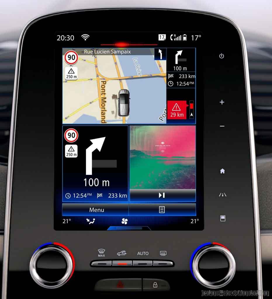

Горячая новость, появился R-Link-2, а мы первый никак не освоим.http://www.gps-carminat.com/v3/2014/10/07/...os-du-r-link-2/ (много картинок)
Renault представила на ЧМ новый Renault Espace, который несет в себе R-Link 2 2014.

Сегодня обновил карты R-Link.
Установил toolbox, вставил SD-карту, обновилась штатная карта. Но состава через toolbox не видно.
Захотел купить карту Швеции и посмотреть, что еще можно "прикупить" или скачать бесплатно.
Что интересно - когда вошел в My Renault со своей учетной записью, далее - виртуальный гараж.
Далее - R-Link store - !!!!
Но нет разделов, которые обещаны
В разделе "Мой Каталог" вы найдете все продукты, совместимые с Вашей R-Link системой: приложения, пакеты услуг, карты и т.д.
Раздел "Мои продукты" позволяет Вам просматривать все установленные товары и удалять и загружать их снова
В разделе "Помощь" Вы найдете ответы на все вопросы по R-Link Store.
Все продукты были специально разработаны и адаптированы для Вашего транспортного средства с целью упростить Вашу автомобильную жизнь
Вошел в английскую версию
Зарегистрировался.
Купил карту Скандинавии, обновил весь навигатор.
Когда установил SD-карту в автомобиль, то обновления "накатились", карта Скандинавии появилась.
На что обратил внимание - на экране исчезла кнопочка "Состояние системы", нажав на которую можно было узнать дату последнего обновления - дата покупку машины. Может быть - это чисто дилерская опция? Edited by AlexandrPolonsky

Ничего не могу обновить :(
Вхожу в R-Link Store, предлагает обновления.
Вставляю карту SD в копьютер, начинается скачивание. Когда до конца остается минуты 3-4, выдается надпись "сбой загрузки данных, обратитесь в службу поддержки"...
Не знаю, как с этим бороться. Сделала на машине сброс всех данных, на компе снова стали загружаться обновления, а потом - то же самое.
Не подскажете, может, я что-то не так делаю? Карта не обновилась до последней, на машине выдает версию 906...
А Toolbox потом выдает, что на карте памяти R-Link установлены последние обновления.

Попробуйте в настройках тулбокса : загружать обновления сразу на карту памяти , очистить кеш, применить. Должно все получиться.
Edited by Борис.65

Географические карты бесплатно обновить мне тоже не удалось, как старые так и новые купленные. Вот где можно посмотреть, что находится на SD на примере моей учётной записи в R-LINK Store. Захожу с паролем в R-LINK Store, жму My Products, далее Manage my products. Появляются две строчки.
Если нажать Manage в строчке R-LINK, то выскочит такое окошко.
В нём перечислены приложения установленые в Вашем R-LINK. Если снять галочку и нажать sync, то приложение удалится. В тулбоксе это будет выглядеть как обновление. Если поставить галочку, приложение восстановится, так же как обновление. На некоторые приложения воздействовать нельзя.
Возвращаемся в Manage my products и жмём на Manage в строчке SD CARD. Здесь выскакивает окошко с географическими картами, которые у Вас установлены. Тоже активные и не активные. У меня так.
Версию карт вижу только в машине. Если удалить и заново загрузить купленую карту, то загружается та же версия которая была при покупке. Хотя в разделе каталог уже висит следующая. Для себя решил не заморачиваться с обновлением географических карт, куплю через год.
