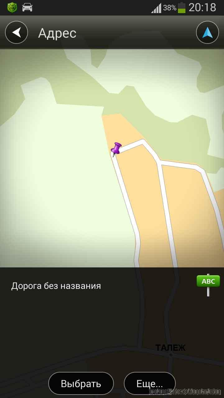

Записывать адреса (пункты назначения) в виде географических координат.
Когда мне звонит приятель и говорит - "приезжай ко мне, диктую адрес <город, улица, дом>", то я говорю - "нет, диктуй широту, долготу" :)
Кстати, все отели и т.п. публикуют свои координаты для навигаторов. Удобно!

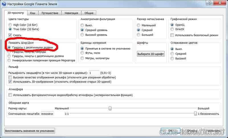

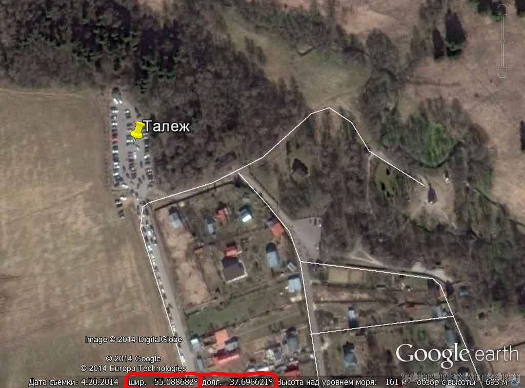

Да хороший метод. Для поиска координат с успехом использую Google Планета Земля . Наверно у многих уже стоит. Подводим мышку к нужной точке, а координаты снизу считываем. Подчеркнул что нам нужно.
В настройках ставим широта, долгота.
В настройках р-линка, еденицы отображения координат, тоже широта долгота, ставим галочку.
В телефонном томтом точка выглядит так, ни улицы ни дома. Но маршрут проложит исправно.

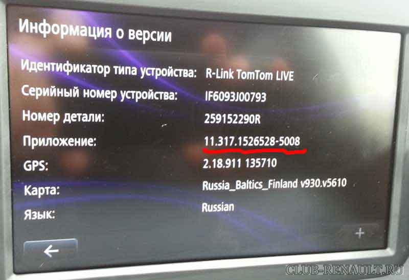

rousse, Для начала зайдите в настройки, сведения о системе, посмотрите номер прошивки, послелняя версия 5008. Может там обновлять нечего. Кроме прошивки дилер ничего обновить не может. Подозреваю, что человек на ресепшене был не компетентен, или произошло недопонимание. Попробуйте позвонить в другой день, там работают сменами. В конце концов есть другие дилеры, есть Маркман. По обновлению прошивки у дилера встречал несколько постов на других форумах, из разных регионов, никому не отказывали. Вот на вскидку из СПБ:
Стояла раньше версия 3034, обновил до 5008 у официалов. Сам с флешки не хотел обновлять никак. В общем из того, что заметил:
- при проигрывании музыки по БТ с телефона (Lenovo s820, плеер PowerAmp) стала отображаться инфа трека и картинка. Раньше был только значек синезуба и что-то типа "неопознанный трек", что лично меня дико напрягало.
- замечен косяк с громкой связью. На 3034 меня слышали отлично, как обновился, собеседники начали жаловаться на плохую слышимость. Теперь приходится говорить ближе к микрофону или напрягать связки.
Странно!
Они должны зарегистрировать/обновить при предпродажной подготовке.
Александр, это не верно. Дилеры полностью устранены от обновления картографии и пр., т.к. это делается через создание личных аккаунтов. Мы можем только решать проблемы с "железом", если такие возникнут, или обновлять прошивки. При предпродажке никакие вмешательства, кроме первичной настройки (язык, время) не делаются.
Версию последней актуальной прошивки подчеркнул.
Обновить географические карты в бесплатный период(60 дней), удаётся лишь не многим счастливчикам. Я тоже в их число не попал, а для себя решил 1 раз в год можно обновить карту платно.

Интересная ссылка на карты (географические), на которых можно сразу же определить и координаты места, причем в формате <градусы><секунды.десятичные_значения>
http://www.4turista.ru/node/261
Дело в том, что гугловские и яндексовские карты дают координаты в формате
градусы.десятичные_значения_градусов,
что не совсем удобно, на мой взгляд.
Нужно мне поехать по адресу Ленсовета 14. Навигатор этого адреса не знает, пишет введите номер дома от 87-го, а это около метро Звездная.
Ввел координаты корпуса ГУАП по адресу Ленсовета 14
N 59°51.34'
E 30°19.8'
