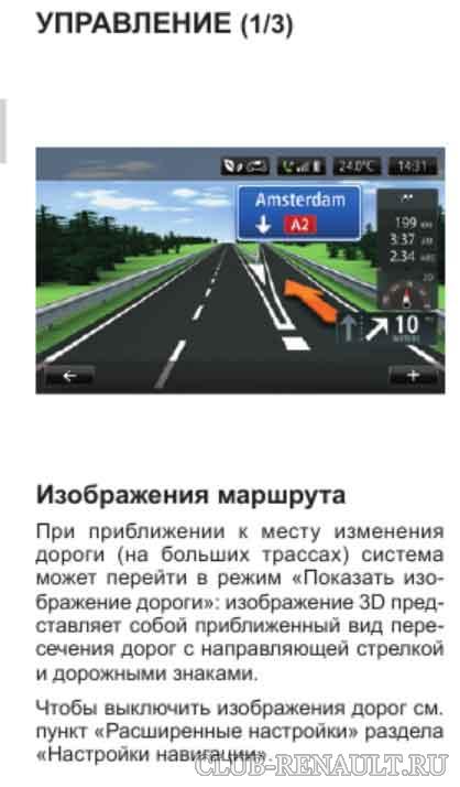

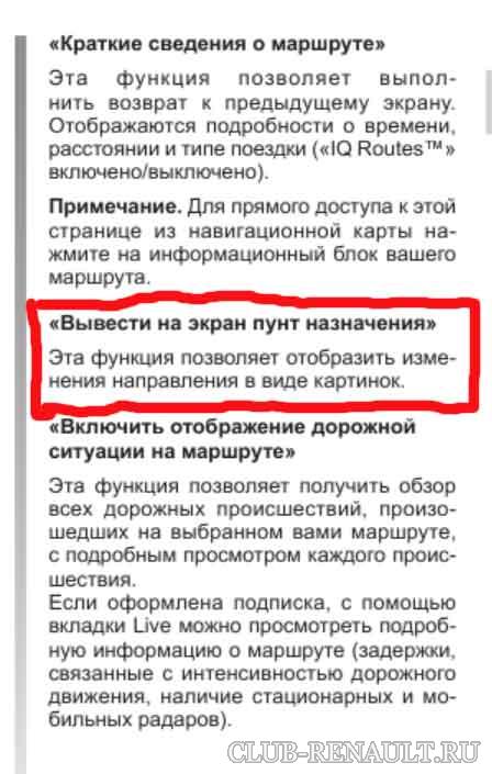

Борис.65 Опубликовано 7 Декабря 2014 Опубликовано 7 Декабря 2014 GARRY61, может это поможет, хотя тоже не очень понятно, но где то эта настройка должна быть, нужно поискать. Цитата Поделиться этим сообщением Ссылка на сообщение Ссылка на комментарий Поделиться на других сайтах Прочее
AlexandrPolonsky Опубликовано 7 Декабря 2014 Опубликовано 7 Декабря 2014 .... Интересно,что же тогда занимает остальной объем на SD CARD7 Это то как раз и понятно. Файлы TOMTOM.001 и TOMTOM.002 - это не файлы в нашем понимании, когда их размер зависит от содержимого, а это - виртуальные диски. Их размер определен и он не зависит от того, что находится внутри. Поэтому мы можем записывать (покупать) новые карты на тот-же SD-диск. Но неясно, когда он переполнится. По поводу R-Link Explorer - программа не показывает свободное место на виртуальных дисках и, кроме того, не открывает файл (виртуальный диск) TOMTOM.001. Нужно будет посмотреть эти файлы под *nix`ом. Завтра на работе сделаю. Цитата Поделиться этим сообщением Ссылка на сообщение Ссылка на комментарий Поделиться на других сайтах Прочее
GARRY61 Опубликовано 7 Декабря 2014 Опубликовано 7 Декабря 2014 GARRY61, может это поможет, хотя тоже не очень понятно, но где то эта настройка должна быть, нужно поискать. Борис, спасибо.Завтра попробую. Цитата Поделиться этим сообщением Ссылка на сообщение Ссылка на комментарий Поделиться на других сайтах Прочее

rousse Опубликовано 7 Декабря 2014 Опубликовано 7 Декабря 2014 Фоторазвязки у меня показывает. Там нужно в настройках поставить галочку, где точно сейчас не помню. Нигде галки не ставила (не припомню, во всяком случае), развязки сам показывает. Цитата Поделиться этим сообщением Ссылка на сообщение Ссылка на комментарий Поделиться на других сайтах Прочее

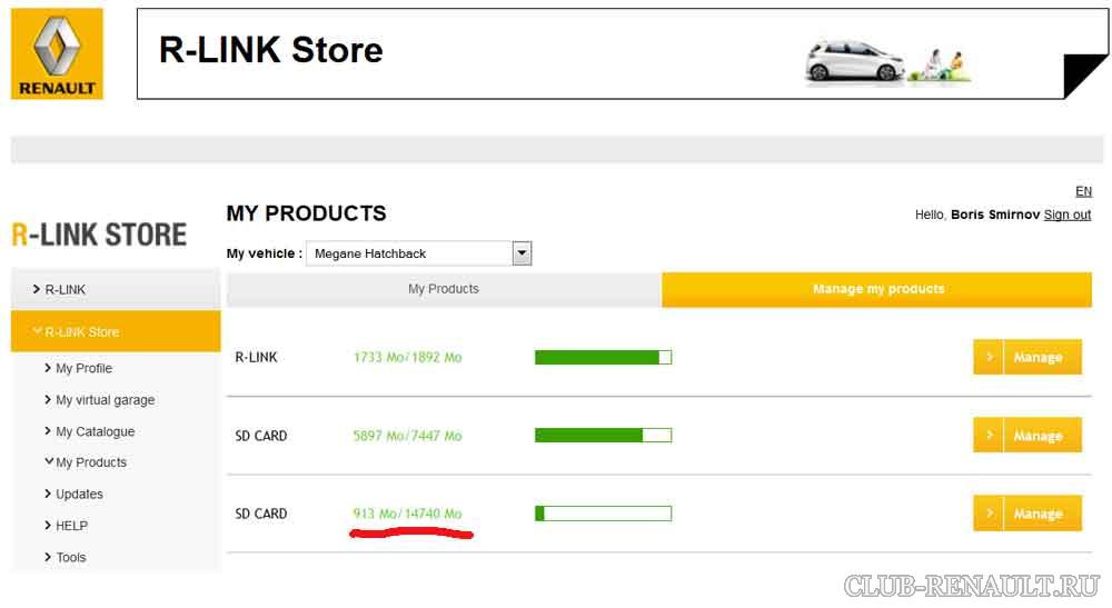

Борис.65 Опубликовано 8 Декабря 2014 Опубликовано 8 Декабря 2014 GARRY61, rousse, пока у дилера ничего не покупайте, нашёлся способ активации новой SD. Оказалось всё просто.Оригинальная SD вообще не нужна, ничем не рискуем. Форматируем новую SD(например 16 Гб) в в RLinkExplorer, всё делаем как в инструкции до 3 этапа. После этого окошка идём в машину и вставляем новую SD в Р-Линк. Ждём надписи "SD подключён", корректно извлекаем SD через настройки> извлечь SD карту. Это очень важно, в этот момент происходит создание новых файлов и папок. Опять идём домой и подключаем новую SD к Тулбоксу. Заходим в R-LINK Store и видим что у нас уже две карты, на второй места навалом! Дальше пока не пробовал, думаю загружаем что надо, жмём кнопки синк. Пробуйте. Цитата Поделиться этим сообщением Ссылка на сообщение Ссылка на комментарий Поделиться на других сайтах Прочее
rousse Опубликовано 8 Декабря 2014 Опубликовано 8 Декабря 2014 GARRY61, rousse, пока у дилера ничего не покупайте, нашёлся способ активации новой SD. Оказалось всё просто.Оригинальная SD вообще не нужна, ничем не рискуем. Форматируем новую SD(например 16 Гб) в в RLinkExplorer, всё делаем как в инструкции до 3 этапа. После этого окошка идём в машину и вставляем новую SD в Р-Линк. Ждём надписи "SD подключён", корректно извлекаем SD через настройки> извлечь SD карту. Это очень важно, в этот момент происходит создание новых файлов и папок. Опять идём домой и подключаем новую SD к Тулбоксу. Заходим в R-LINK Store и видим что у нас уже две карты, на второй места навалом! Дальше пока не пробовал, думаю загружаем что надо, жмём кнопки синк. Пробуйте. Ого! Такая работа проделана. Попробую обязательно. Может, и правда прокатит. Единственное, а что Вы пробовали на нее установить? Имею в виду: если у меня на оригинальной карте, условно говоря, установлены какие-то приложения и (типа) карты, то встанут ли ОНИ ЖЕ на новую карточку? Цитата Поделиться этим сообщением Ссылка на сообщение Ссылка на комментарий Поделиться на других сайтах Прочее
Борис.65 Опубликовано 8 Декабря 2014 Опубликовано 8 Декабря 2014 Единственное, а что Вы пробовали на нее установить? Имею в виду: если у меня на оригинальной карте, условно говоря, установлены какие-то приложения и (типа) карты, то встанут ли ОНИ ЖЕ на новую карточку? Что нибудь загрузить не удаётся , надеюсь пока. R-LINK Store - ERROR PAGE Titre de l'erreur = Error Texte de l'erreur = An error has occurred Go back to the home page Цитата Поделиться этим сообщением Ссылка на сообщение Ссылка на комментарий Поделиться на других сайтах Прочее

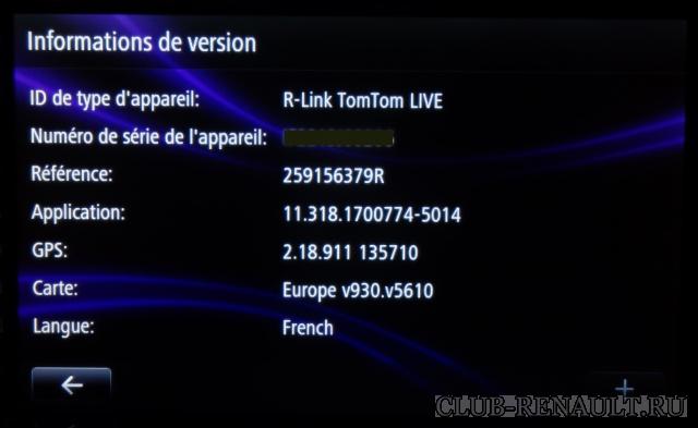

Борис.65 Опубликовано 9 Декабря 2014 Опубликовано 9 Декабря 2014 У меня 5008. 5014 конечно лучше, так как новей. Улучшено что то по онлайн сервисам(для нас пока не актуально), смс с телефона могут читаться вслух, если такая функция в телефоне налажена. Дальше народ пока изучает. В Европе новая прошивка стала доступна для скачивания только с 5 декабря. До нас пока дойдет... Цитата Поделиться этим сообщением Ссылка на сообщение Ссылка на комментарий Поделиться на других сайтах Прочее
rousse Опубликовано 9 Декабря 2014 Опубликовано 9 Декабря 2014 У меня 5008. 5014 конечно лучше, так как новей. Улучшено что то по онлайн сервисам(для нас пока не актуально), смс с телефона могут читаться вслух, если такая функция в телефоне налажена. Дальше народ пока изучает. В Европе новая прошивка стала доступна для скачивания только с 5 декабря. До нас пока дойдет... Ну мне только что сказали по телефону, что есть новая прошивка, и что если я сама не могу обновить, надо снова поехать к дилеру. Но, может, это действительно просто энтузиазм... Цитата Поделиться этим сообщением Ссылка на сообщение Ссылка на комментарий Поделиться на других сайтах Прочее

Yevgeny Опубликовано 9 Декабря 2014 Опубликовано 9 Декабря 2014 Версию можно посмотреть в настройках, сведения о системе. Ну да, я вначале тоже думала, что не видит. Пока специально не откроешь, как Борис описал. Так и не могу найти.... В настройках чего? Навигации, системы, автомобиля? Ладно, постепенно. Тут в разделе Навигация зашёл в пункт Сервисы. "Чтобы получить доступ к сервисам, надо отправить инфо о Вашей машине". Было предложено прочесть лицензионное соглашение, тут же выведенное на экран. Прочёл, согласился с обработкой личных данных фирмами Рено и Р-Линк. Сообщение "Ваш запрос отправлен. Ждите сообщения" озадачило. Сценик умеет отправлять сообщения?))))) Телефон не был подключен. Цитата Поделиться этим сообщением Ссылка на сообщение Ссылка на комментарий Поделиться на других сайтах Прочее
