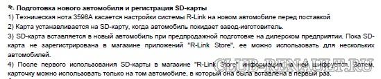

Отсчёт начинается видимо с момента первого втыкания SD в R-Линк. В моём случае это делалось при мне в салоне. Но мне это ничего не дало. R-LINK Store заработал лишь через 10 месяцев, естественно все сроки бесплатных обновлений прошли. А вот у Вас есть шанс найти правду.
Посмотрим...
Вообще, в мануале написано с момента покупки. Изменено пользователем rousse
Посмотрим...
Об этом я уже говорил.
И предположил, что при подготовке машины к продаже в дилерском центре осуществляется первичная инициализация навигационной системы и с этой даты считается срок бесплатного обновления.
Но руководитель ПАЦ сказал, что это не так.
При предпродажной подготовке только выставляются дата и время.
Срок бесплатного обновления исчисляется с момента первой регистрации девайса в R-Link Store

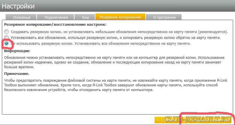

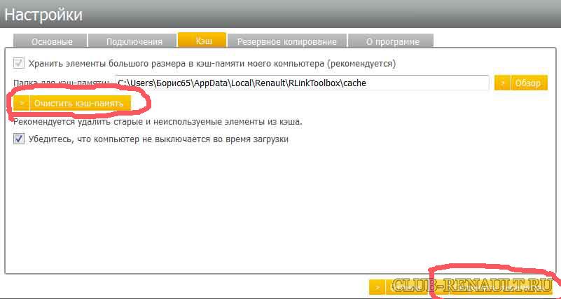

Проверьте параметры в тулбоксе, у меня стоят такие и всё получается, правда прошивка 5008.
Все так.
А потом уже пробовала во всех вариантах :)

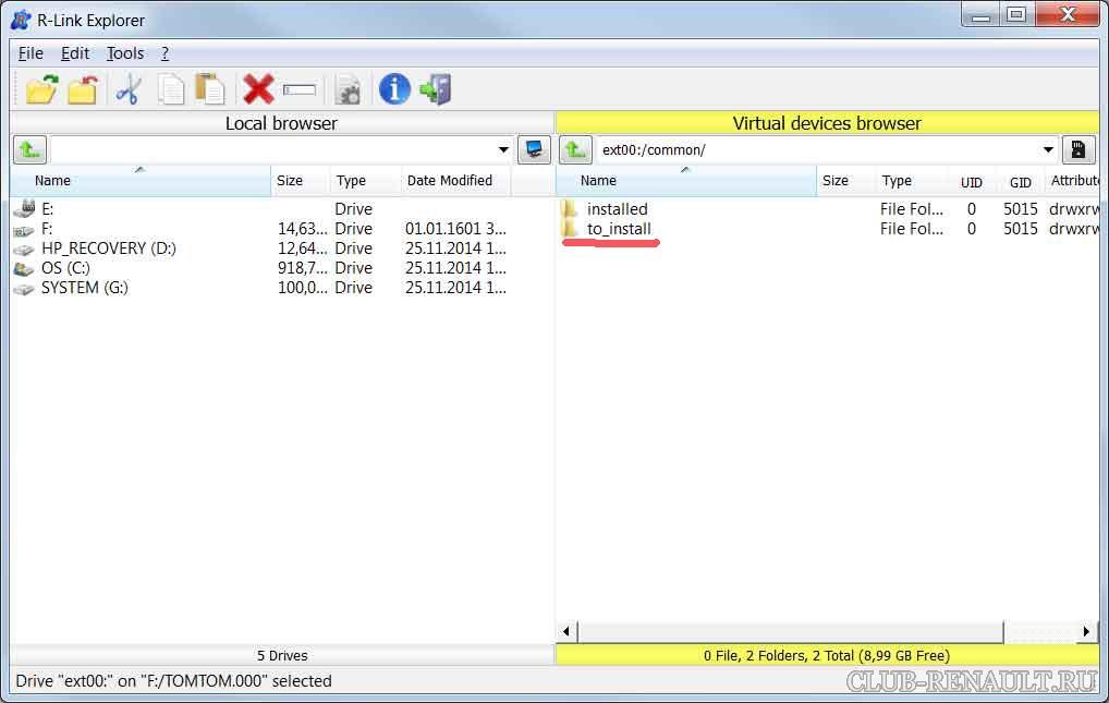

rousse, когда устанавливал новые карты, проследил за изменениями в SD через R-Link Explorer. При загрузке обновлений географической карты создаётся папка to_install, в ней появляются установочные файлы. После того как географическая карта обновится в машине(с перезагрузкой), эти загрузочные файлы пропадают, папка to_install остаётся(пустая).
Может это как то поможет не бегать зря в машину.
Я в эту папку заглядываю. Она у меня всегда пустая.
А установочные файлы в каком формате? может, мне просто тупо их из кэша перекопировать?
В кэше файлы без расширений с названиями content1 и т.д.

Но они сидят в папке device/inbox.

если есть бекап SD карты до регистрации в rlink store, то это как бы и есть то что записывается на заводе, персонифицируется SD карта после регистрации в rlink store

попробуйте возврат к заводским настройкам из меню rlink, а потом попробовать обновление с помощью rlink toolbox
