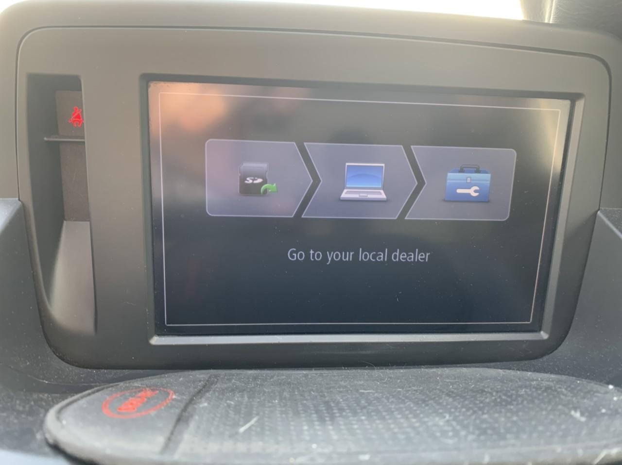

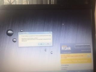

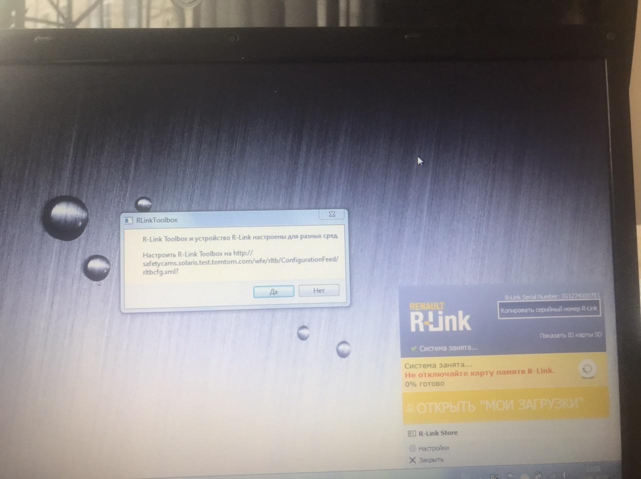

Народ всем привет.Что в этом случае делать?Какие мысли?
1 час назад, submarine сказал:

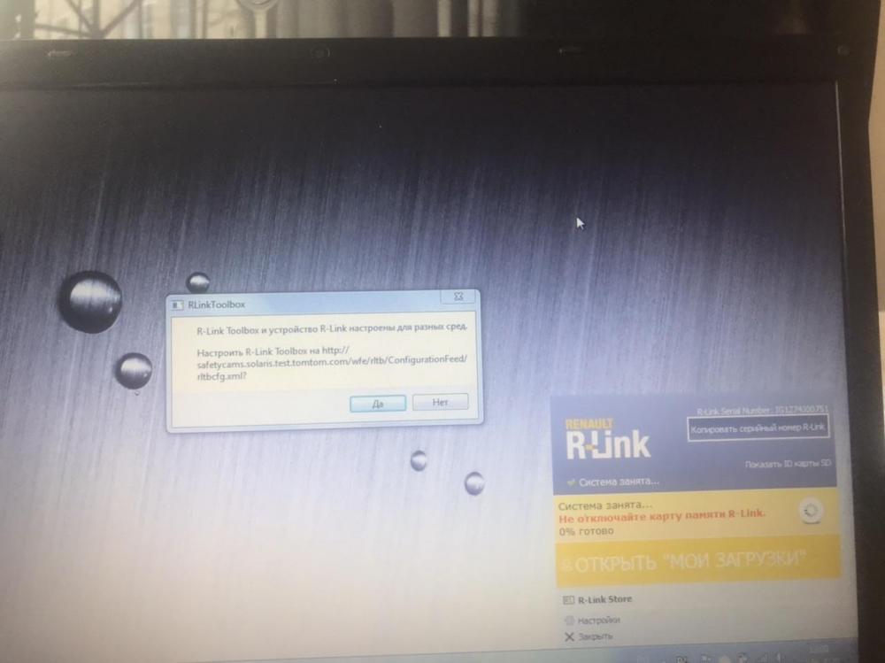

К сожалению - при этом качестве скриншота ничего не понятно. Можно привести сообщения в текстовом виде или выставить скриншот с лучшим качеством?
7 часов назад, AlexandrPolonsky сказал:
6DE2506F-BF23-4566-AE7F-4058DAB3B32E.thumb.jpeg.0ead43fe9030b9f4be31ae3aac8b549f.jpeg6DE2506F-BF23-4566-AE7F-4058DAB3B32E.thumb.jpeg.0ead43fe9030b9f4be31ae3aac8b549f.jpeg
Только что, submarine сказал:
Это должно быть лучше
Да, непонятно. Может быть - особенности перевода? Это сообщение было одноразово? Система говорит о разных средах (что это?) и хочет загрузить xml-файл конфигурации.
Если это повторяется, то может быть получить сообщение на языке оригинала, т.е. на английском - переключить в тулбоксе язык на английский.
У меня в R-Link-2 процесс идентификации sd-карты (или USB-носителя) сопровождается надписью - "определение отпечатков ... " (привёл по памяти), а на самом деле - чтение носителя.
2 минуты назад, AlexandrPolonsky сказал:
Понятно)))постоянно такое сообщение.Если нажать да,то тулбокс вообще начинает писать,что нет сети.спасибо за ответ.Может еще кто что скажет
2 часа назад, submarine сказал:
Переключите тулбокс на английский и пришлите сообщение. Посмотрим и подумаем.
Переключал все тоже самое.Вообще обновился через обычную флешку сегодня.Карты работают, через Експлорер добавил всякие Пои.Просто думал купить новые карты,поэтому и начал выяснять,что за ерунда с карточкой.Похоже это я там накосячил,потому что все было нормально.

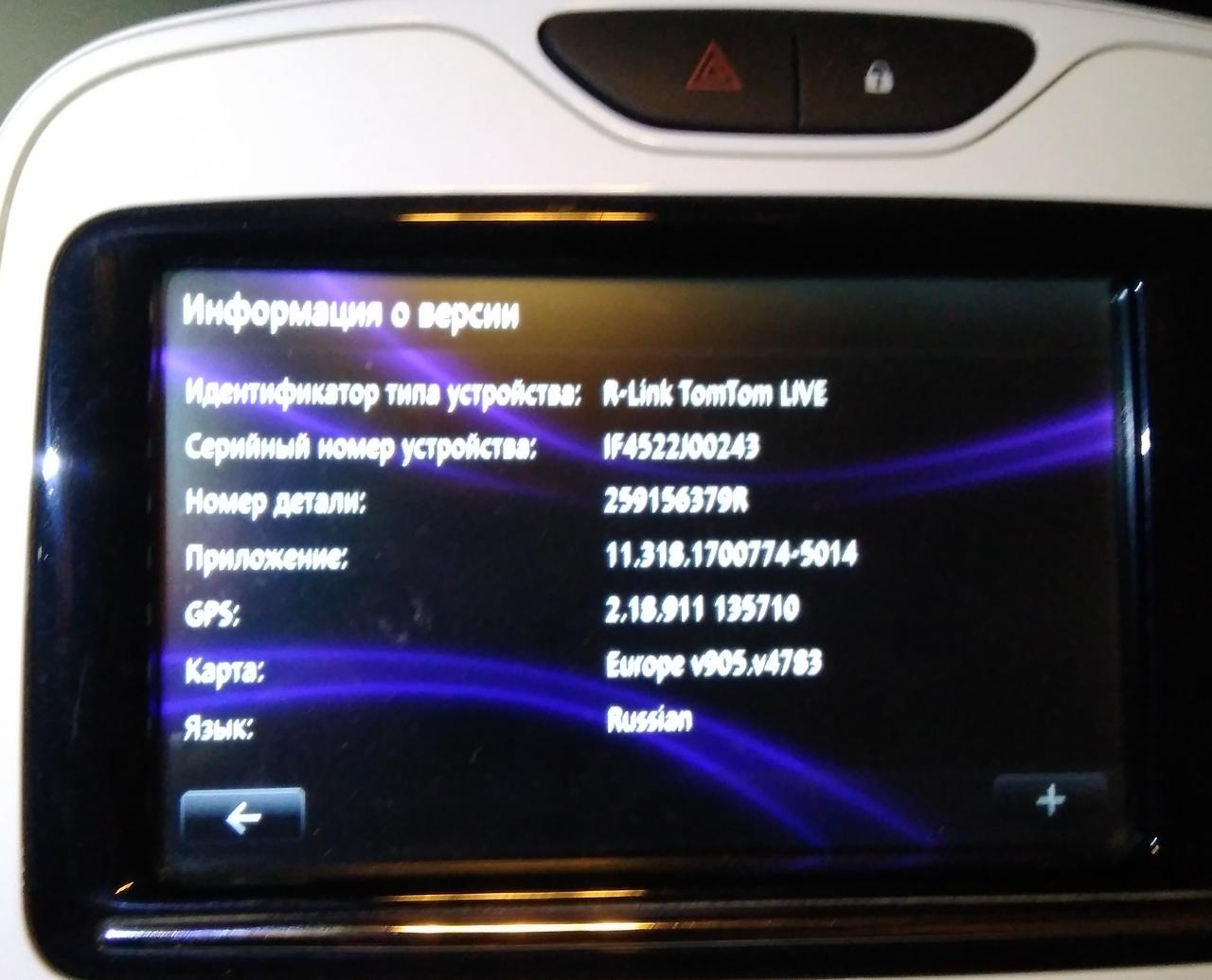

Изменено пользователем Caitalar
51 минуту назад, Caitalar сказал:
Да, у меня вроде как самая максимальная комплектация. Есть возможность помочь?
Сначала r-link обновите в вашей прошивке АА ещё нет. Обновляете через r-link store или https://easyconnect.renault.ru/software-upgrade/r-link-evolution ну или у дилера. Лучше через r-link store в дальнейшем возможно будете так же обновляться или скачивать приложения.

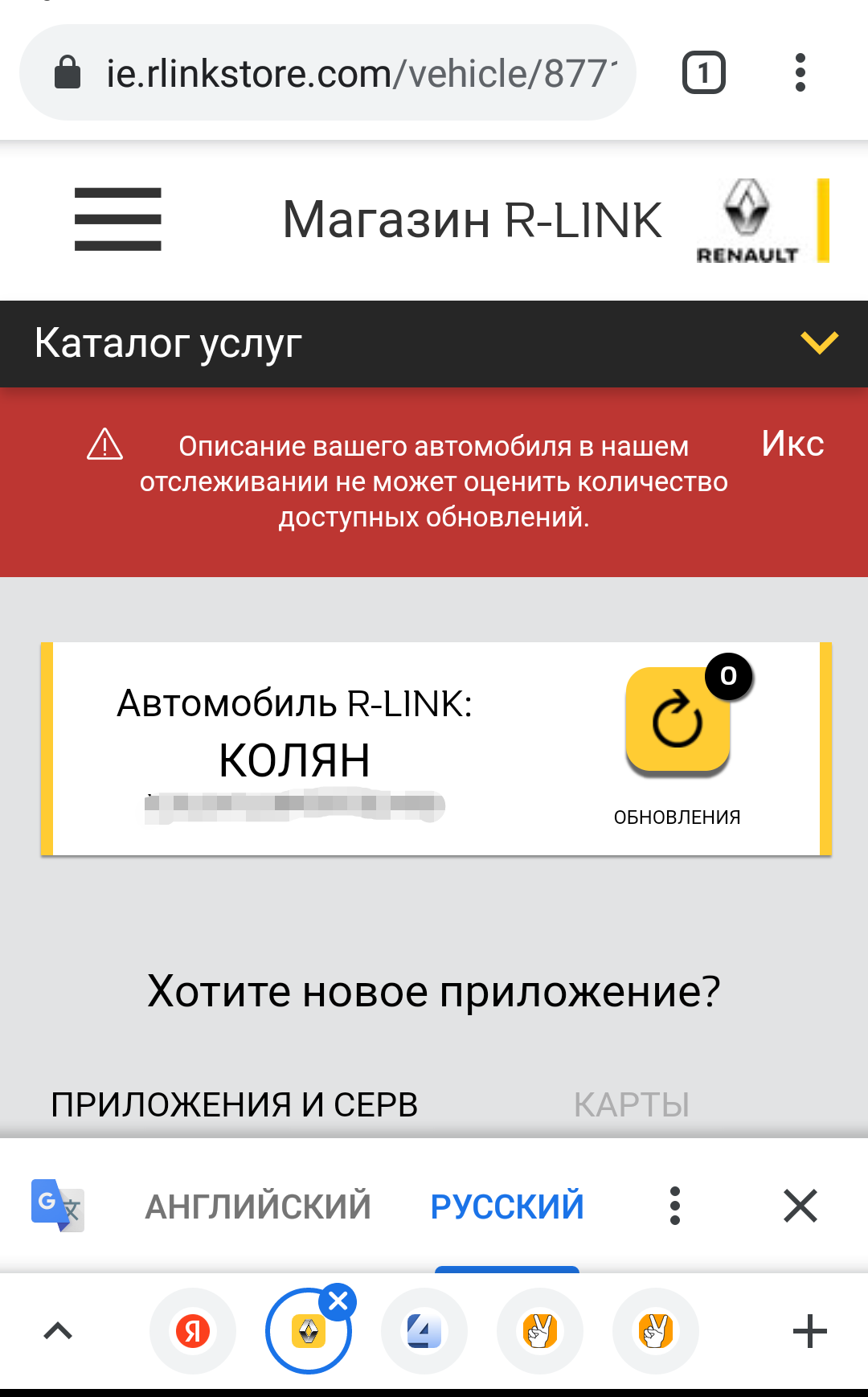

через r-link store не получается обновиться, он на мой вин не выдает обновление, пишет что система не требует обновлений, да еще и оригинальная СД карта утеряна была предыдущим владельцем,. Поэтому скачал прошивку 11.344 архив ребята выкладывали решил обновиться так, закинул на СД карту фат32, r-link файл обновления увидел, на днях попробую обновить вручную так сказать) Посмотрим как пройдет. А как с вами можно связаться напрямую не через форум, вайбер, вотсап? Про видео я имел ввиду про отключение ограничения просмотра фото и видео во время движения https://www.drive2.ru/l/520710566046597894/
6 минут назад, Caitalar сказал:
Вы на каком r-link store зарегистрированы? У вас прошивка 2014 года. Поэтому обновление должно быть точно). SD карту чистую и отформатированную вставьте в r-link потом безопасно извлеките и вставьте в компьютер. Толбокс должен её определить и показать номер. Потом заходите в личный кабинет r-link store обновление должно появиться.

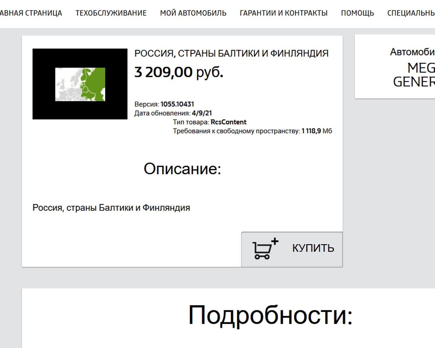

Всем привет, подскажите у всех нормально магазин работает, а то у меня позавчера все работало, а сегодня вот такая надпись появилась
5 часов назад, sasha91183 сказал:
  Показать
  Показать
Российский работает. Появились карты 1055:o
28 минут назад, Борис.65 сказал:
  Показать
А у меня никакой не работает, в Российском вообще все пусто :(

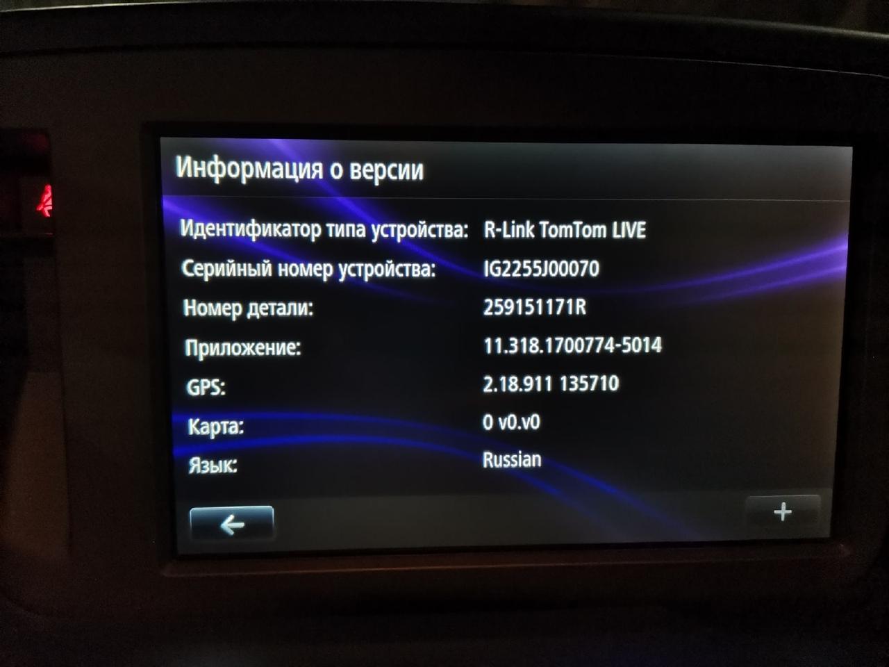

Разрешите ещё один вопрос. Версия ПО в моём R-Link 11.318.1700774-5014
Везде на драйве вижу на скринах более новые версии, 11.346 например. Установил RLinkToolBox, принёс с машины SD Card.
Обновлений для системы нет :(
Были ссылки на сайт Рено, где вводил вин машины. И тоже ничего не предлагает даже. Тупо никакого ответа.
Где и как найти?
Ещё раз спасибо!!!
5 часов назад, steslia сказал:
Борис.65 , спасибо за Ваше время!
Где и как найти?
Ещё раз спасибо!!!
Очень старая версия прошивки. Может быть поэтому не предлагает последнюю версию. Вот ещë ссылка, по ней можно обновлять через флешку USB.
https://renault-connect.renault.co.uk/software-upgrade/r-link-evolution
V..... 7
Мой вин. При его введении и нажатии на кнопку поиска не происходит ничего...
Само обновление ни у кого не осталось??
Так может оно вам и не надо? Тем более, что планируется использование R-Link как медиа проигрыватель. Жалобы на работу устройства есть? Новой прошивкой можно всë испортить. Вот нашел именно 346, но все на свой страх и риск.
Скачал.
Смущает только то, что эта прошивка на сценик, а надо на Zoe.
В любом случае спасибо. У меня и этого не было :) Попробую завтра.
Даром смущался... в группе Вайбера по Рено Зое нашёлся человек, который поделился файлом обновления со своей машины.
Сравнил по байтно. Точно такой же как в ссылке выше. Завтра обновлюсь :)
R-Link обновился без проблем.
Если кому будет надо обновить Zoe 13-го года выпуска, у кого по VIN обновление не ищется, можно брать из ссылки Борис.65
Проверено.

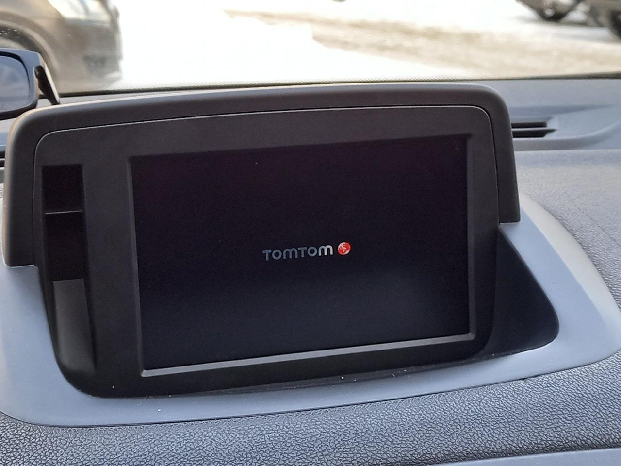

Здравствуйте. Автомобиль fluence 2014 г. R-Link 1. Столкнулся с проблемой бесконечной загрузки с магнитолой “Tom Tom”. Поездил 5 дней, после появилась надпись «go to your local dealer”. Заехал к официалам, никак не могут помочь. На оф сайте обновления не требуются, родная sd-карта рабочая, через r link explorer компьютер видит архивы Томтом.
Как реанимировать в тако
м случае магнитолу?
Заранее спасибо)

Попробуйте обновить через флешку. https://renault-connect.renault.co.uk/software-upgrade/r-link-evolution
01.04.2022 в 13:31, Vangelis сказал:
При такой надписи это точно не поможет. Система-то не грузится.
