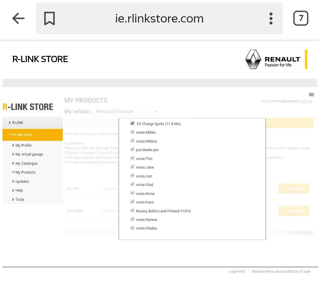

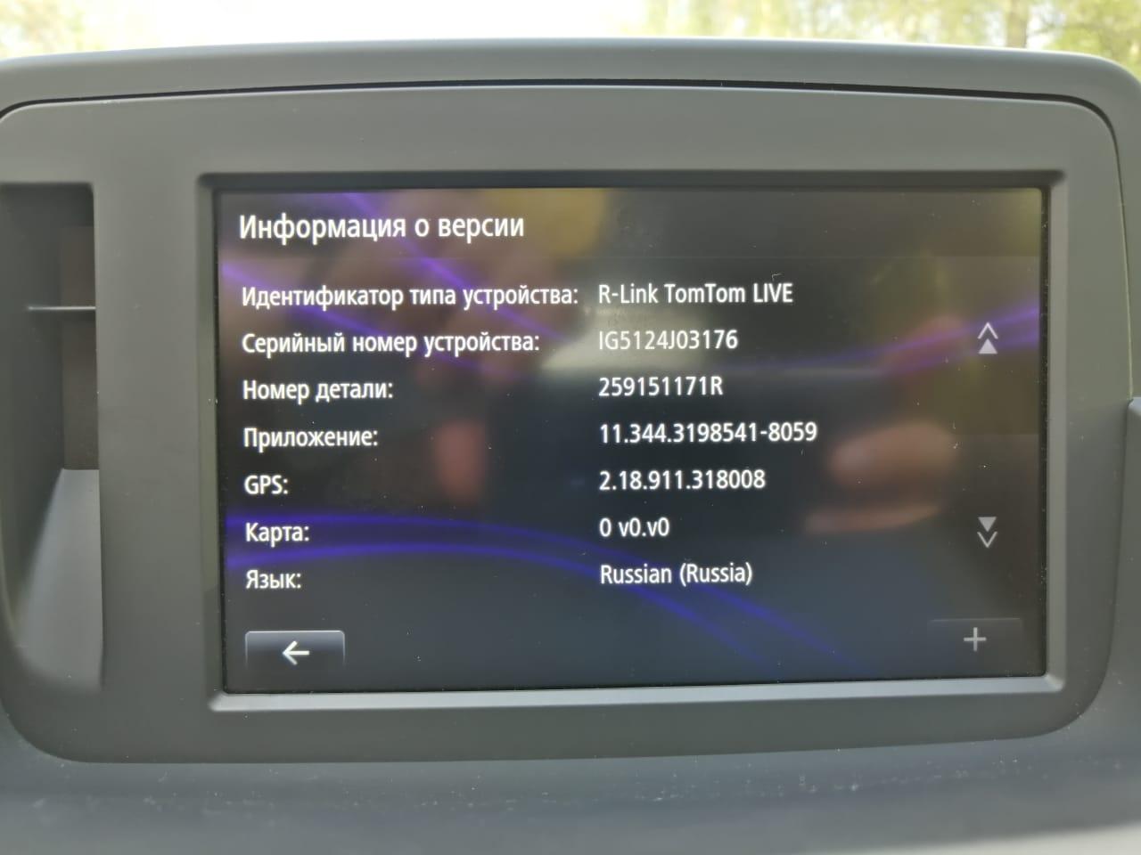

Друзья, подскажите, отформатировал родную SD-флешку с навигационной картой (Магнитола "R-Link TomTom LIVE"). Саму флешку восстановил, а карты не получилось. Как можно восстановить карты, или придётся покупать?
23 минуты назад, dim2912 сказал:
Это тема - R-Link-2. Попросите модератора перенести Ваше сообщение в соответствующую тему.
Теперь по сути сообщения - если у Вас есть аккаунт в личном кабинете, то можно заново скачать карты. Как подготовить sd-карту с помощью R-Link Explorer - смотрите ветку форума, посвященную R-Link, примерно за 2015 год. Или к ОД, покупайте новую sd-карту.
1 час назад, Morticia сказал:
 У меня  именно такой (с названием и версией карты). То есть цид не нужен я так понимаю:)
Да. Зато теперь ваша копия должна работать в вашей машине, cid менять не нужно на новой sd.
1 час назад, dim2912 сказал:
Восстановление возможно только если имеется заранее сделаная копия вашей карты. Или если в компьютере установлен r-linktoolbox, и Вы что то обновляли, тогда в кеше уже есть ваша копия.

56 минут назад, Борис.65 сказал:
Копию я не делал, а R-Linktoolbox подключил уже после форматирования карты. Но дело в том, что на R-LINK STORE в "менеджере моих продуктов" отображается моя карта, и в списке где надо ставить\убирать галочки есть карта России. Но почему-то никак не получается её синхронизировать с SD через R-Linktoolbox . Или это невозможно? Аквариум, и прочие фишки установились без проблем. Прошивку тоже обновил.
13 минут назад, dim2912 сказал:
Если нет копий, то полностью восстановить отформатированную SD не получится. Синхронизировать с SD через R-Linktoolbox тоже не получится, у Вас эта галочка не активна (напротив карт да и напротив голосов). Но я вижу у Вас там ещё 2 страницы с картами, видимо когда создавали новую, то каждая неудачная попытка прописывала в кабинете очередную пустышку. Теперь там большой бардак.
2 минуты назад, Борис.65 сказал:
