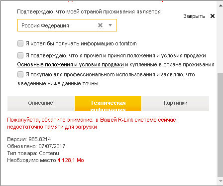

Всем доброго дня! Ребята, подскажите новичку, если кто в курсе проблемы. Ситуация такова : Зарегистрировался на myrenault , скачал toolbox , вставил в комп cd - карту , началось обновление, затем вставил sd- карту в авто также началось обновление , по завершении картина следующая : появились приложения, обновились значки и версия прошивки до 11.343, а карты, так и остались на уровне v906.
было так :
Стало так :
Карты нужно покупать отдельно, они не обновляются прошивкой.
Так после регистрации первые 60 дн. вроде бесплатное обновление карт. И в управлении моими продуктами в r link- e прописано  на sd в строке с картами , что V1000 и стоит галочка , но тусклая.
У вас машина новая с салона? По версии карты по всей видимости что нет. По этому на сколько я понял - 60 дней или по разному давалось для новокупленных машин.
Машина 14 года, предыдущим владельцем никогда , ничего не обновлялось, но почему в r-link store указано, что на sd - карте v1000.
Рлиинк сторе загадочна вещь которая всегда доставляла много загадок своим пользователям. И работала часто очень коряво. Моя машина тоже не была зарегестрирована не разу, но это не помогает, обновлять нужно похоже со времени покупки машины, когда еще есть гарантия и все такое.
Покупать и устанавливать карты на стороннем сайте ? т.к. на российском только карты европы за 4990 "eur":).
Ну раз ценник все никак не иссправили - то да, на любом другом пробуйте.  Карточка хоть родная?
Карточка родная, нужно ли как-то сделать копию во избежание каких-либо происшествий с родной картой ? И с какого сайта лучше брать карты, они везде одинаковы ?
Я бы лучше сделал копию. У свое я не успел, потерял в первый день владения (. Тем более это не сложно, на драйве да и тут кажется тем хватает. Четел Рлинк тулбокс.  А карты эти везде одинаковые по идее должны быть.

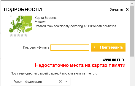

Теперь следующее препятствие английский r-link store за деньги продавать не хочет, при наведении на кнопку "buy" высвечивает крестик , но в графе сверху просит код ваучера. Что это и где его взять ?
Ваучер видимо подарочный какой-то бывает. Наверное в автосалонах заработать можно. А запрет покупки - тут не подскажу. Никогда там ничего не покупал. Пробуйте ирландский или французкий. Кто-то в Украине уже описывал проблему, что купить карты в итоге смог только через французкий сайт.
15 минут назад, VadimmS сказал:
я бы подождал тогда выпуска 1005 карт под R-link. Как говорили, они на полгода отстают от нормального том-тома, а в 1005 там детализация россии сильно доработана. Правда моста в Крым нет и в 1010 версии еще.
И на сколько понял, никаких бесплатных обновлений для р-линка нету, в то время, как с покупкой карт в том-том есть приятная возможность еще докупить обновление карты на год.
У меня так было, если я пытался купить карту, которая по размеру больше, чем родная карта памяти, зарегистрированная в R-Link Store.
Действительно при попытке купить карты выходит следующее :
Что же теперь делать. Покупать карту памяти большего объёма, делать на неё копию с родной sd и потом уже на неё загружать купленные карты ? Подскажите если кто в курсе.
2 часа назад, VadimmS сказал:
Да, именно так и сделать. Я, в свое время, для загрузки карты Европы купил SD-карту на 8Гб. далее - сделал на ней клон (или копию? я уже подзабыл нашу терминологию), потом предъявил эту карту "магазину", закачал на него карту. Далее нужно было с оригинальной sd-карты скопировать звуки.
3 часа назад, VadimmS сказал:
А где-нибудь есть подробно описанный процесс?
У нас на форуме, примерно в 2015 году. Смотрите мои сообщения и коллег, разумеется. Общий принцип следующий:
1) устанавливаете на компьютеры программу R-Link Explorer;
2) берете чистую sd-карту и устанавливаете ее в ПК, запускаете R-Link Explorer и подготавливаете sd-карту;
3) устанавливаете sd-карту в автомобиль, она инициализируется;
4) устанавливаете sd-карту в компьютер, запускаете R-Link toolbox и устанавливаете на этот носитель географическую карту и другие приложения;
5) просматриваете содержимое новой sd-карты, делаете копию (на всякий случай), потом записываете со штатной sd-карты звуковые файлы.
6) проверяете в автомобиле.

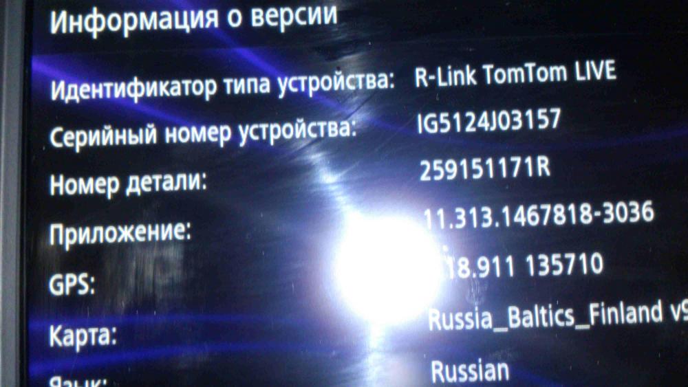

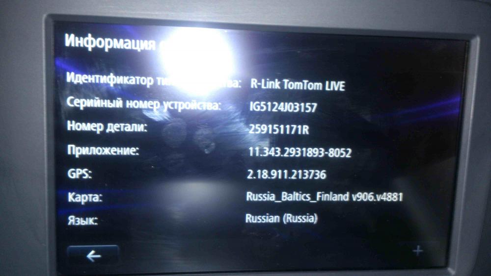

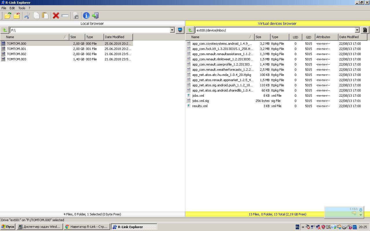

Имеется р-линк томтом. 2014 года, есть родная карточка со всей Европой и Россией. Версия р-линк 11.335. Карты v910. Создал учётку, скачал р-линк менеджер, система сказала что есть более новая версия р-линк, скачалось, потом час ставилось на карточку, написало что все ок. Ставлю в машину - ничего не происходит, обновление не начинается.
Воткнул карточку опять в комп, скачал в магазине бесплатную заставку аквариум, опять час что то на карточку ставилось, включаю карточку в машину опять ничего не происходит. Как инициализировать обновление рлинка?
2 часа назад, Omego сказал:
Еще нужно скачать программу R-Link Explorer и посмотреть - что именно закачалось на sd-карту. Как работать с этой программой неоднократно на нашем форуме говорили, вкратце повторю. Вставляете sd-карту, запускаете R-Link Explorer, в левом окне открываете sd-карту, видите файлы с расширениями 000, 001 и т.д. Перетаскиваете в правое окно файл 000, в правом окне открывается этот виртуальный каталог. Ищите файлы с актуальной датой. По результатам - подскажем.
И вопрос - Вы не первый владелец этой машины? А предыдущий владелец навигатор обновлял?
начну с конца - я не первый. судя по номерам версий карт и самого р-линк всё заводское, так же сомневаюсь что кто то мог обновить ее до этого ибо на сд карте стояла защита от воровства, что бы вытащить карточку пришлось снять из машины считыватель карт и разобрать его, только тогда смог извлечь СДшку :))
по эксплореру понял, скачал, как доберусь до машины и выну карточку проверю что там накачалось.
1 час назад, Omego сказал:

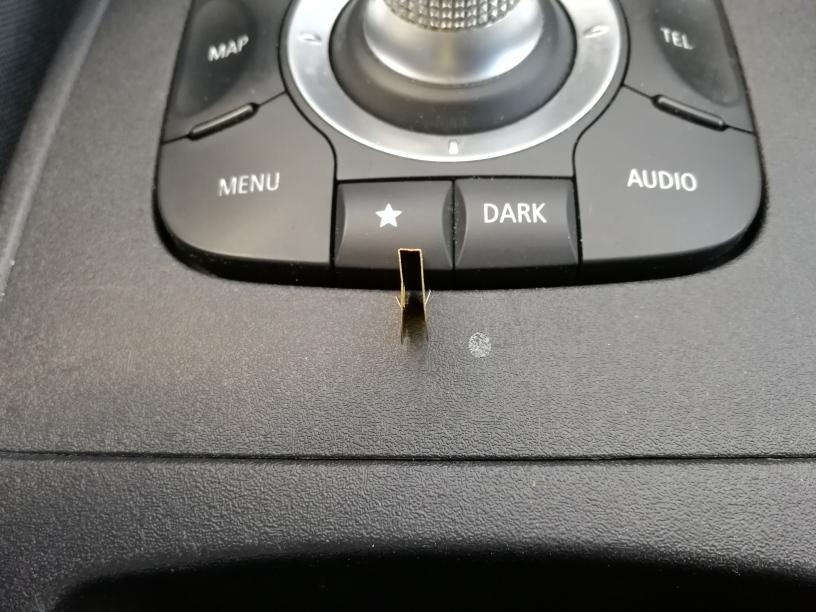

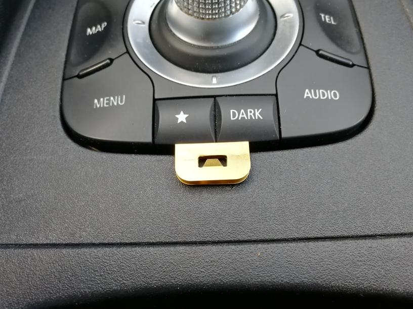

А что такое - защита от воровства sd-карты?
Такая вот скоба, которая вставляется в "картридер" поверх карточки SD. Метода как достать эту скобу без разборки картирдера пока не нашел :)

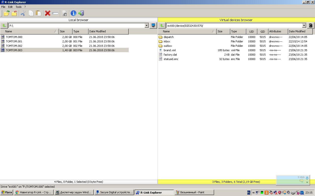

В 22.06.2018 в 18:05, AlexandrPolonsky сказал:
в папке девайс есть новые файлы и папки с датой 2018 года.
Изменено пользователем Omego
9 часов назад, Omego сказал:
Откройте в правом окне каталог inbox , там должны быть файлы для установки. И могу подсказать по телефону, он - в профиле.
В 24.06.2018 в 09:13, AlexandrPolonsky сказал:
в инбоксе все файлы 2013 года
17 минут назад, Omego сказал:
Посмотрите в других каталогах и/или попробуйте скачать еще раз обновления через R-Link toolbox.
А какие примерно файлы искать? Так там есть 2018 года.
58 минут назад, Omego сказал:
Я, к сожалению, уже не очень помню. Но должны быть файлы от даты закачки, подлежащие установке. Лучше всего - повторите установку или посмотрите кэш на Вашем компьютере. И/или прочитайте нашу тему примерно с самого начала.

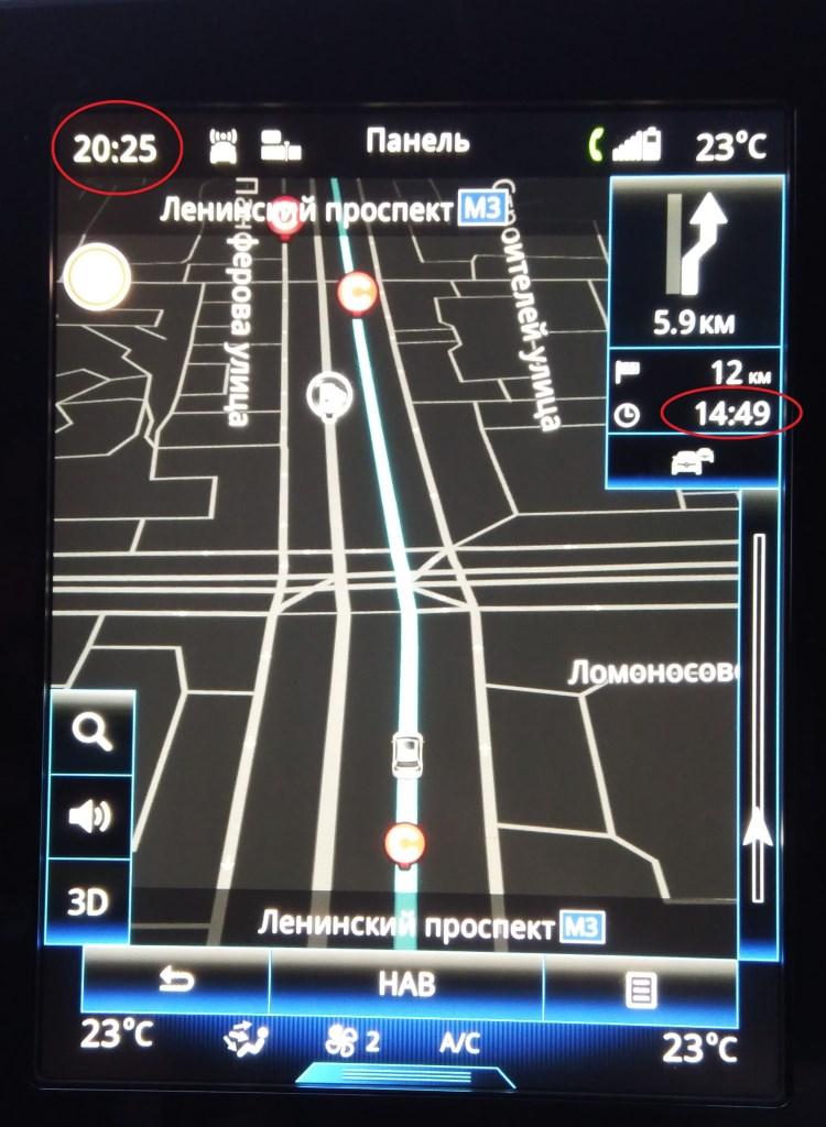

Вопрос по навигатору в R-Link 2. Заметил, что при использовании в навигации маршрута система выдает странное расчетное время прибытия. Пытался найти, где в настройках можно исправить эту странность. Но не смог найти. Кто-нибудь сталкивался с такой проблемой? И как можно исправить?
14 минут назад, mammouth сказал:
Да, странно! Такого не было. Тем более - расстояние до финиша всего 12 км. И просьба - попросите модератора перенести Ваше сообщение в соответствующую ветку форума - R-Link 2.
Спасибо за информацию по соответствующей ветке форума. По всей видимости, из-за невнимательности, не нашел ее. Так бывает, когда первый раз на форуме.
По ошибке расчётного времени прибытия - такое могло быть, если в точке отправления и прибытия разные часовые пояса. Но здесь - не тот случай :huh: Проверьте на других маршрутах. А может быть просто единичный сбой?
17 минут назад, AlexandrPolonsky сказал:
Несколькими днями ранее ездил в другой город (в 200 км). Ситуация такая же была со временем.

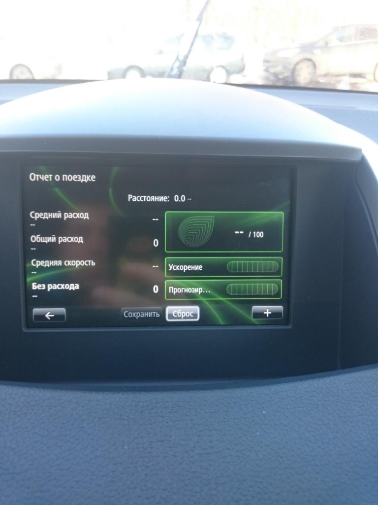

И подскажите, у вас работает Driving Eco2
2 минуты назад, sasha91183 сказал:
А не расскажите о доп манипуляциях, так как после тогл как АА обновился, сторониие приложения перестали работать
АА уже стоял последний, на телефоне были получены root права, поставлен Magisk, затем поставлен AAMirror и применен AAUnlock. Соответственно  AAMirror и AAUnlock предоставлен root. AAUnlock запускается только 1 раз.
Все бралось на 4pda. Настройка AAMirror, конечно то еще шаманство :)
Удалял AAMirror, что бы попробовать  AAMirror Plus от форумчанина "Мышун", но что то не пошло, вернулся к оригиналу.
18 минут назад, sasha91183 сказал:
Наверное работает :)
Отчет о результатах поездки, после глушения двигателя показывает.
10 минут назад, Alekseynik сказал:
А у меня не показывает ((((

В 05.07.2018 в 15:11, sasha91183 сказал:
Подозреваю, что у Вас в приборке отключено Eco.
