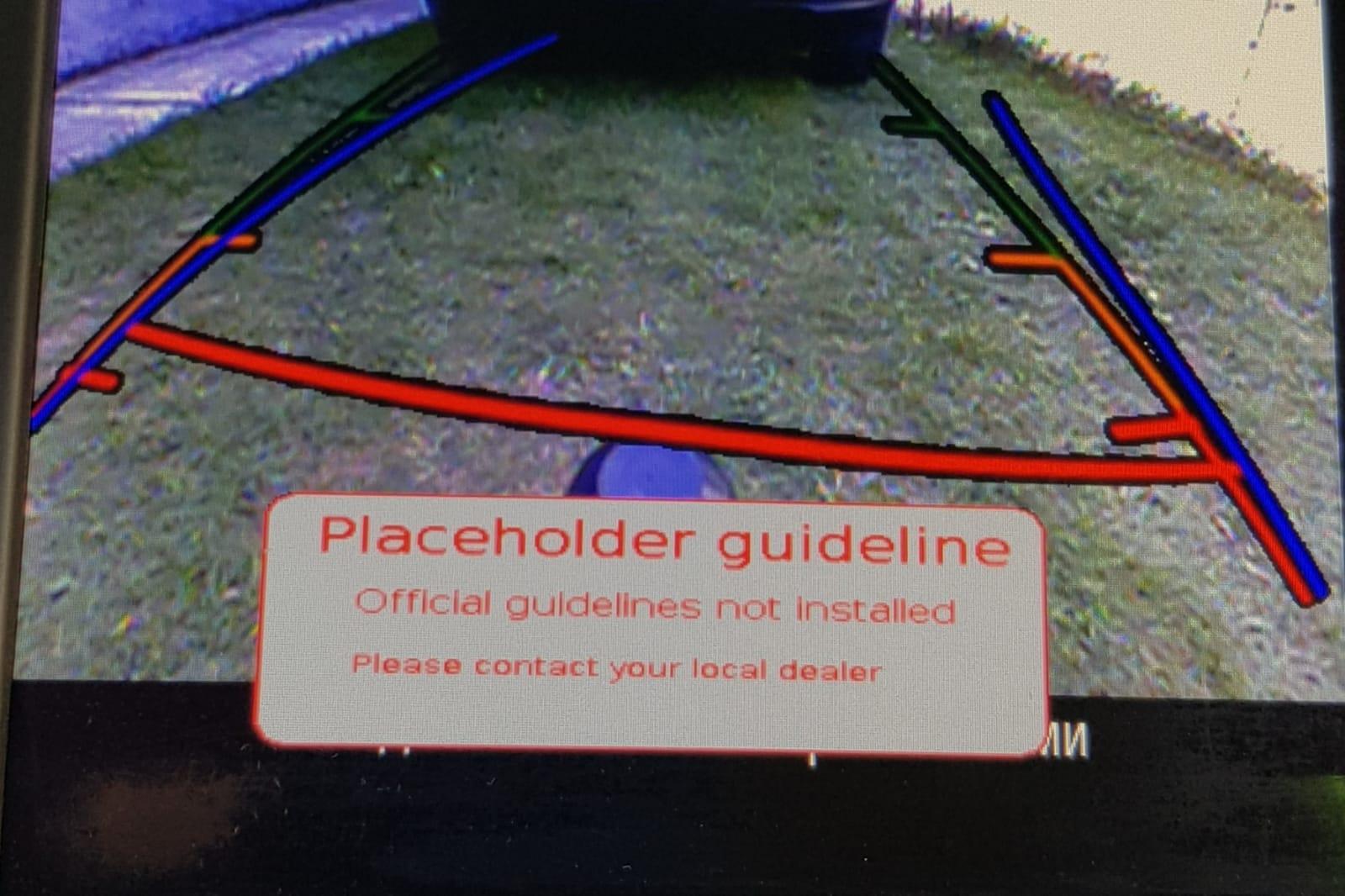

Народ. Может кто знает как убрать эту надпись? Она появляется как только ставлю галочки чтоб на экране рисовало линии...
Я расскажу про эту надпись. У меня аналогичная. Связана она с тем, что в базе файлов направляющих в Рлинке нету того автомобиля, который выбран в вкладке РАДИО. У меня Кенгу2 фаза 2 и базово камера туда не ставилась и файда сетки и нету в файлах рлинка. Если выбираю другие машины (маган, сценик, мастер, еспейс) то после хард ресета надписи нету, так как подгружается актуальная сетка направляющих под конкретную машину. Но проблема в том, что направляющие рисовали под конкретную камеру с заданным углом на заданной высоте установки и все что я перебирал - все сетки еще меньше соотведствовали действительности, чем эта сетка по умолчанию. К сожалению как записать файл своей разметки я не знаю и редактировать можно только положение всей сетки, выше ниже и вращение. Это убогое ограничение в управлении этой функцией. Я сетку лишь подвинул вниз так, что надпись почти скрылась в нижней части экрана и красная линия у меня соотведствует сейчас где-то 20-30 см до бровки(тоесть по плоскости асфальта).
Но я вижу что у вас сценик.. смотрите что у вас выставлено в названии автомобиля в меню радио, там где активируется Андроид Авто.
Изменено пользователем Florens
2 часа назад, Florens сказал:

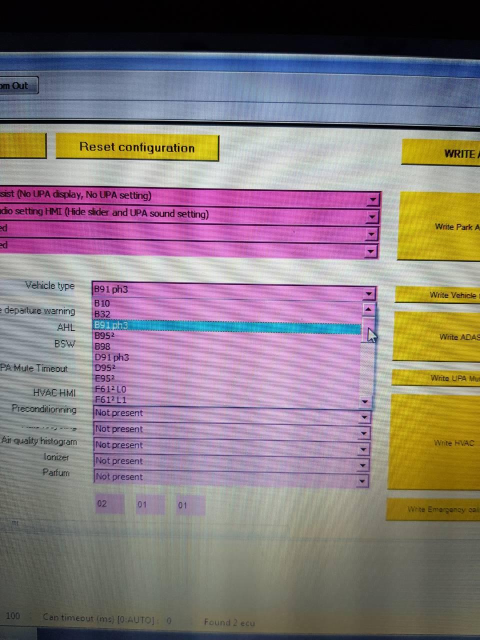

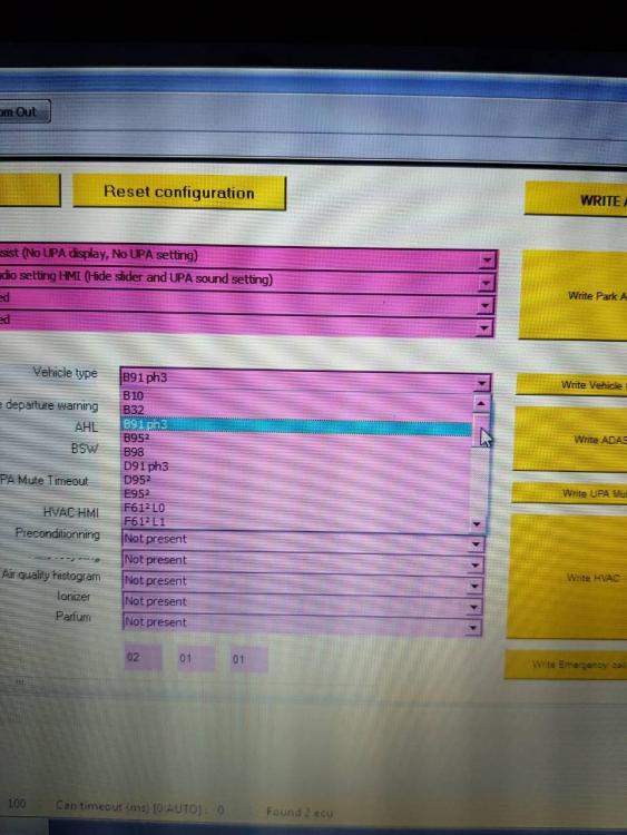

Ну значит могу посоветовать поменять модель машины только и может какая то сетка подойдет сходу. Там в реношной кодировке модели... буква базы и номер.
5 минут назад, Florens сказал:
А можно подробней как это можно сделать?) Спасибо)
Стоп..а камера родная или активировалась отдельно? Каким методом?
Камеру, как и АА активировал ddt4all. Камера не родная, swat vdc-414. Нет родных для третьих лагун...
Тогда, как я и говорил, там где активация АА в той же вкладке в самом верху должен быть выбор автомобиля. Если родных камер не было на 3ю лагуну, вот по этому и нету файла в базе Рлинка скорее всего. Но там еще нужно повозится, иногда выбирал машину что сетка была на столько узкой, что совсем не годилась. Чаще всего не хватало регулировки сетки по ширине. Я так и не подобрал (

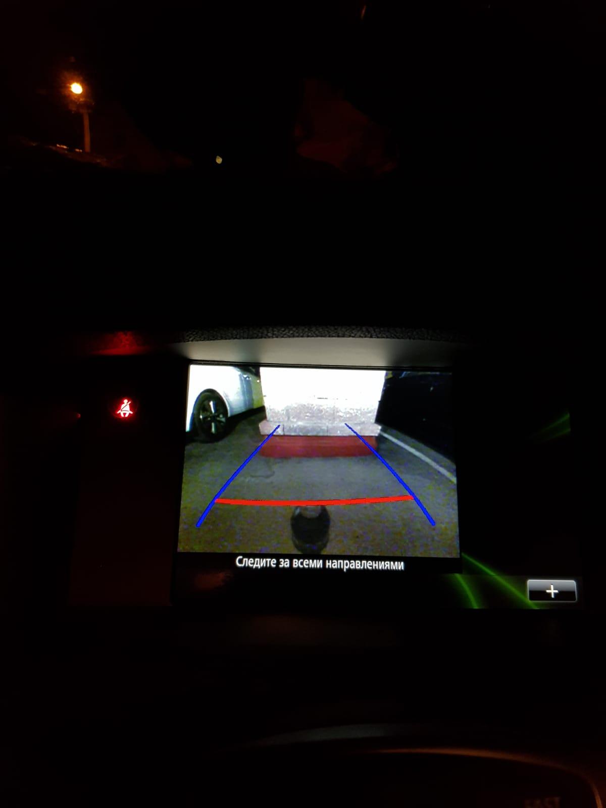

Спасибо, буду пробовать). Сейчас сетка просто идеально подходит, еслиб не надпись. На фото видно колпачок фаркопа, так вот красная линия идеально возле него)
У меня тоже эта сетка лучше всего подошла к камере, но хотелось бы чуток ее выше, но тогда надпись перекрывает как раз край бампера.

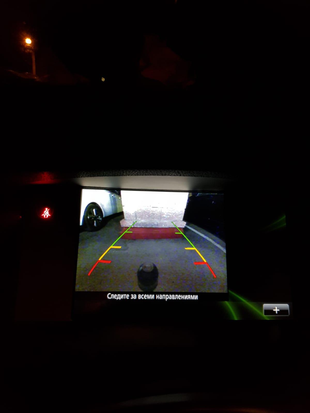

Вот, что в итоге вышло:IMG-20180513-WA0003.thumb.jpg.b87f082c942efa6b871f51320e8db340.jpg
По-моему получилось просто класс! Огромное вам спасибо!!!

L38(2). У меня заводской парктроник, так в тандеме всё чётко). Потестю сегодня более тщательно и отпишусь, а то вчера уже ночь была)

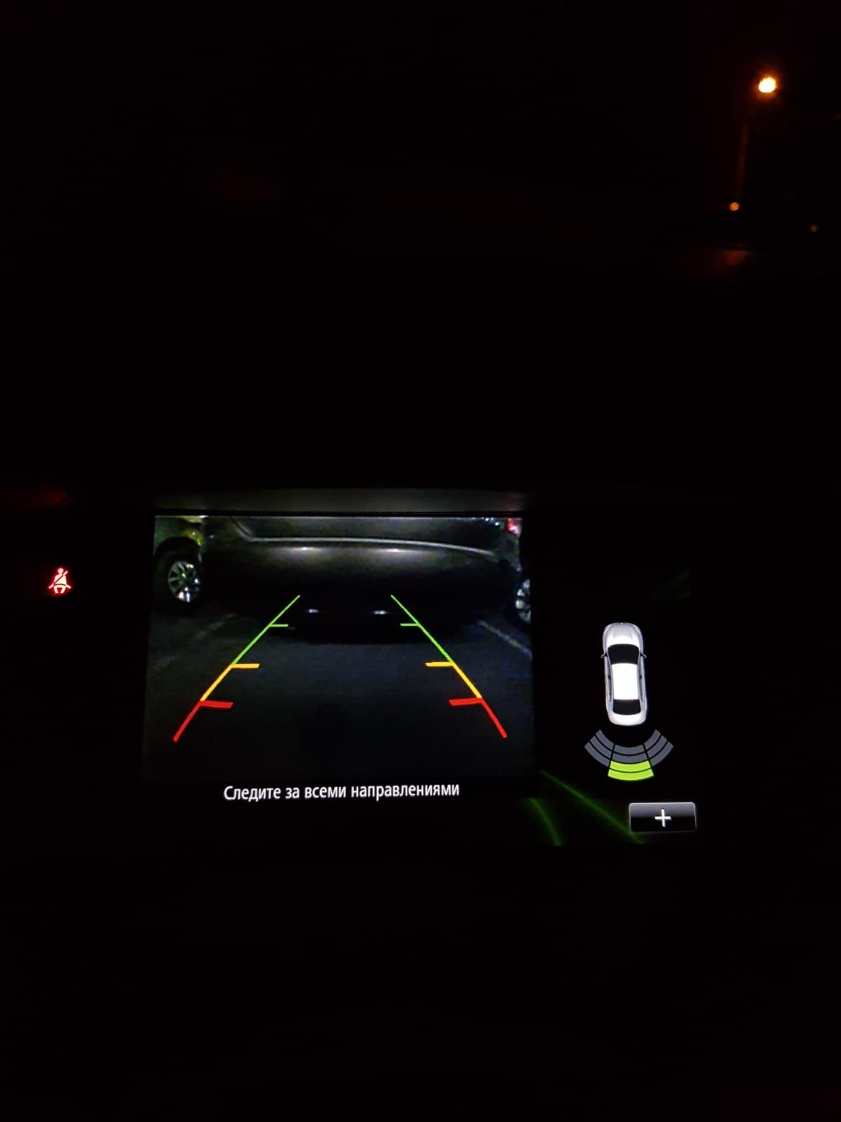

Вобщем вот результат:)
Причем машинка интерактивная и работает вместе с парктроником, по мере приближения, полоски меняют цвет.
Кстати, пробовал активировать громкость с рлинка, менюшка появляется, но на ползунок никак не реагирует...
А так, я очень доволен итоговым результатом!)

В Park Assist самая первая настройка что-то там UPA display only
17 минут назад, azimuth2001 сказал:
