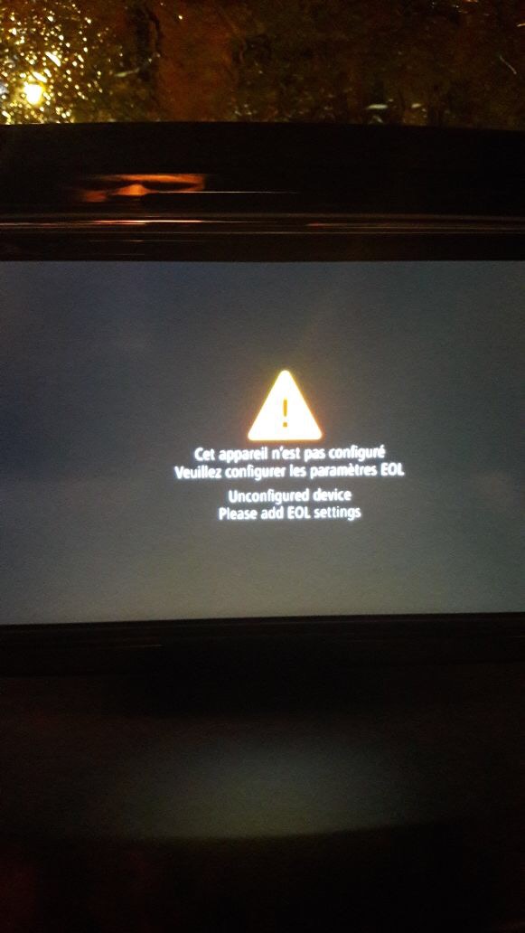

всем привет.решил тоже зеркалирование активиривать.после нажатия на хард резет,р-линк ушел в спячку.горит треугольник,и надпись типа герет не конфигурирован.сталкивался кто с такой проблемой?
Может клемму с аккумулятора снять?
Это на какой прошивке произошло, последней 8046 или предыдущей?
Vangelis привет.это все на последней прошивке.парни одна прозьба,если не трудно выложить скрин рабочего блока MFD4.6 .попробую все вернуть в рабочее состояние.заранее спасибо.
Мда...неужели они в 8046 заблокировали эту возможность!?

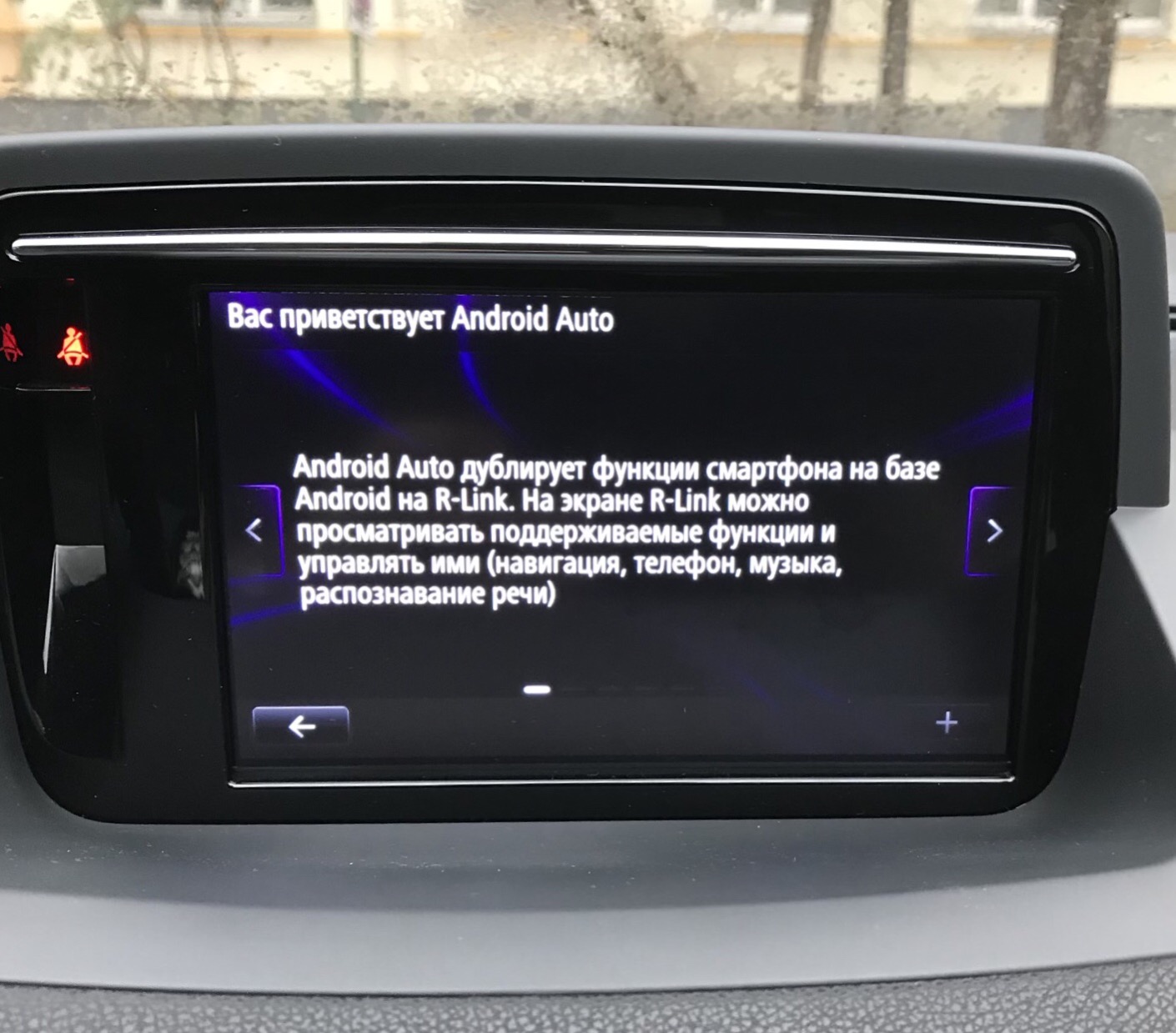

Активировал АА на последней прошивке. Проблем не было. Если в результате получилось то что на фото то скорее всего только клипом можно исправить. Возврат в исходные Настройки уже не помогает.
Непонятно почему так получилось. Теперь 30 раз подумаешь, а стоит ли рисковать.

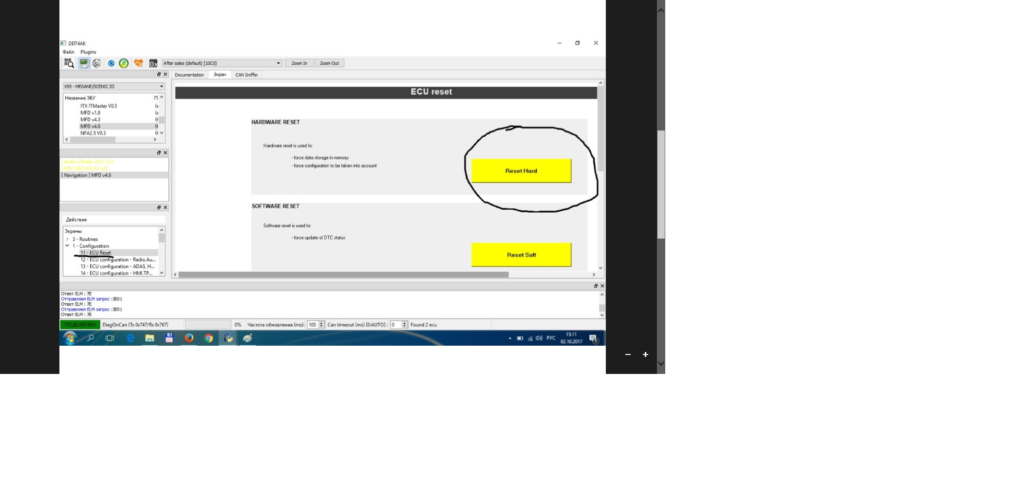

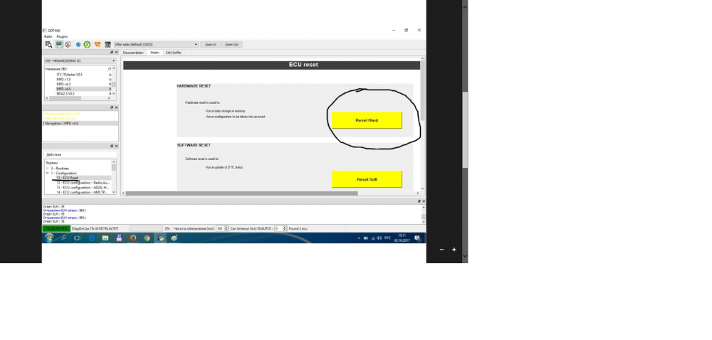

А не сделали ли вы случаем вообще хард ресет , из какого окна делали ресет?
sasha91183 делал все как на картинках,только такого окна небыло.я ставил последнюю версию программы ddt4all  2017.у меня вылезло именно такое сообщение.короче надо к ОД ехать.
14 часов назад, jurok1167 сказал:
34 минуты назад, sasha91183 сказал:
По-моему ответ очевиден.
25 минут назад, jurok1167 сказал:
Какого окна не было?
вот такое окно должно быть,ан нет.все выглядело подругому.по ходу всю конфигурацию сбросил.выход один ,ОД...
Изменено пользователем jurok1167

по ходу я сделал ошибку.сейчас включил демо режим.и понял, что я был не в 11 а в 12 пункте.вопрос актуален,кто может выложить скрин 12 пункта.конфигуратция радио.был бы очень признателен.как оно должно быть. в принципе ни чего сложного,надо только знать где что стояло,потом также прописать,и через 11 пункт подтвердить.(я так думаю).терять всеравно нечего терять,ОД работает только с четверга.два дня праздники.
