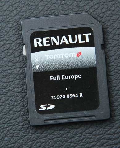

В 20.10.2014 at 19:37, AlexandrPolonsky сказал:
Неясно также, что (какие файлы) расположены на прилагаемой SD-карте.
Александр, расскажите, что такое "прилагаемая SD-карта"? Я так и не смог найти ничего про нее ни в руководстве, ни в самой машине. Наверное, мало времени на поиски потратил. При этом руководство сообщает, что для обновления карт (карт в навигаторе) у нас имеется ограниченное время (не указано какое). И что для обновления требуется обращаться к дилеру.
Где искать эту самую SD?

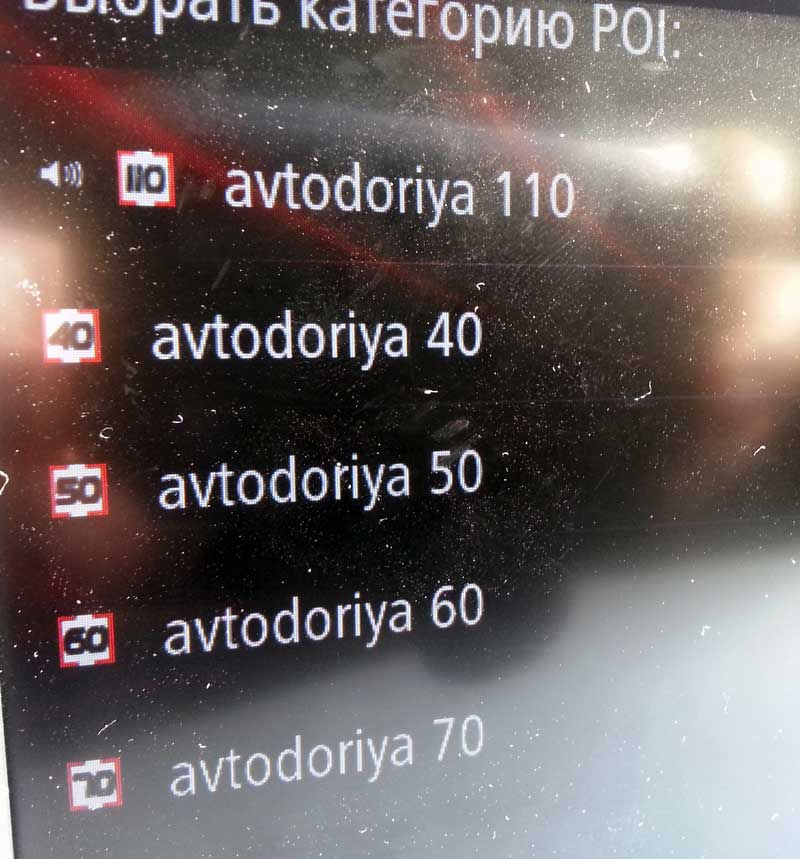

26 минут назад, anderis сказал:
Откатил назад папку "locations" c прежними POI. Меню "Управление POI" стало работать!
Вопрос: что такого может быть в обновлённых POI радаров, что из за них не хочет работать меню "Управление POI"? Раньше также заменял файлы, но проблем не было.
Возможно, другой формат записи, который новая прошивка не понимает.
Например, как может записываться POI - некое число, в котором указаны географические координаты, признак этого POI, служебные отметки и др. И, если формат этой записи изменился, то прошивка запись не воспринимает. Но это чисто предположение.
30 минут назад, anderis сказал:
Пробовал сброс настроек - меню не появилось. У меня на SD две карты Европа с новыми радарами( меню не работает) и Россия со старыми радарами, меню работает. самое интересное, что эти новые радары навигация видит и отображает на карте, но настроить предупреждение не даёт. я пожалуй ещё что-нибудь попробую.
22 минуты назад, Grusha сказал:
Прилагаемая SD карта.
Только что, Борис.65 сказал:
:) да как SD выглядит - это не интересно. Интересно, что она, скорее всего, куда-то спрятана от пытливых глаз пользователя. И я не могу найти - куда именно?
Если карта отображается на экране, то точно где то есть, нужно искать.
1 минуту назад, Борис.65 сказал:
А на каком именно экране она должна отображаться? Я не вижу карту ни на одном экране, если не считать собственные SD, установленные в слот. Наверное, это означает, что весь софт записан на несъемный носитель?
39 минут назад, Grusha сказал:
Да, действительно, хороший вопрос - где находится эта SD-карта, на которую записаны географические карты!! Я пока описание R-Link2 не читал (а решил почитать Руководство по машине, вопросов назадавал, а мне коллеги и сказали, что читать нужно вместе с машиной, вопросов меньше будет).

4 часа назад, anderis сказал:
А настройки предупреждений не смотрели?
И да - "прежние POI" - это какие?
Изменено пользователем rousse
Радары заработали как надо, нашёлся файл с неправильной кодировкой - turn.ov2, подправил. Полностью рабочая подборка за 07.17 от навител.

Я уже пробовал раньше воткнуть SD (предусмотрительно включив защиту от записи). Мультимедиа просматривались нормально. А вот когда я попробовал проделать что-то с R-Link Store, мне было сказано, что эта функция недоступна (точный текст не помню). А реношная поддержка в России отделалась пустой отпиской о том, что "в настоящее время данный функционал не готов"... (или что-то в этом духе, ждите, типа).
Теперь я понимаю, что если бы Lock на SD не был бы включен, наверное что-то можно было бы пробовать. Ну ладно, новую флешку я заготовил, буду пробовать.
28 минут назад, Grusha сказал:
Или реношная поддержка нам говорила - "это технический вопрос. Обратитесь к любому ОД на территории РФ. Список ОД мы Вам предоставим".
R-Link Store "на борту" машины, действительно, пока недоступна. Сколько времени будет длиться период "пока" - неизвестно. Потом, возможно,  скажут, что в связи отсутствием спроса в РФ данная функция осталась нереализованной.
И еще - не следует включать Lock на SD, у меня даже на флешки с музыкой Р-Линк пишет служебные файлы никсов. Поэтому лучше предварительно ее скопировать на ПК. Кстати, этот Lock не блокирует SD-карту от записи, а только указывает порту, что запись запрещена.

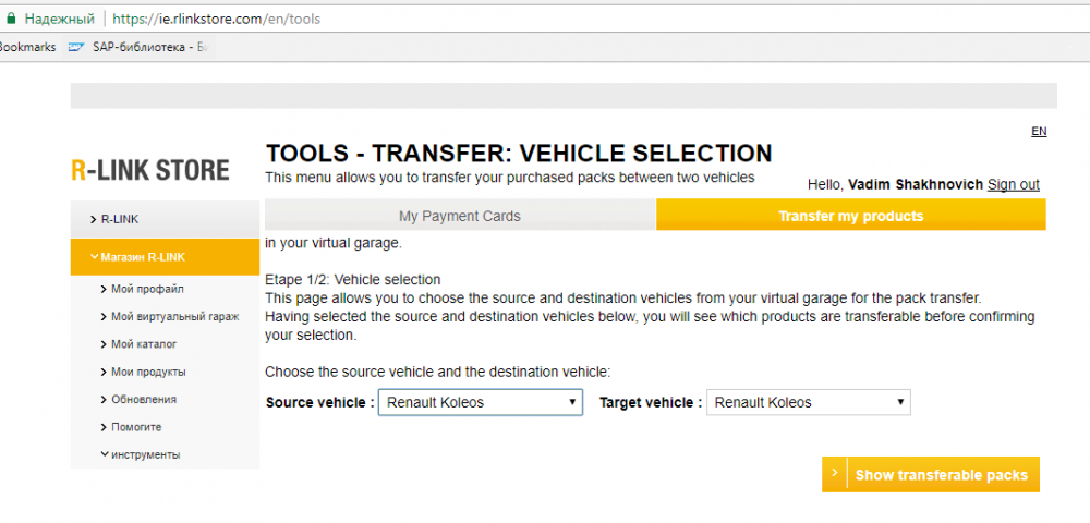

Привет. Я решил вернуться к старой теме) Мне продали машину с пустой картой памяти, без карт. Платить за то, что у же было куплено я не хочу, поэтому прошу вас, кого-нибудь, скинуть образ карты памяти с установленными картами. Сравню свою и вашу, попробую обхитрить систему, в случае успешного результата поделюсь результатами. Буду смотреть в сторону активации карт от том-том, думаю, разница не велика.
AlexandrPolonsky, это я вам звонил тогда)
Наверное, это тут уже было? Тогда продублирую, чтобы быстрее искалось:
Прямая ссылка на R-LinkExplorer (без необходимости заходить на французский форум) http://ahp.li/74dd88ef1f652eb6de6e.exe
22 часа назад, Adeptuz сказал:
Боюсь, разочарую Вас, Adeptuz. На сайте https://ie.rlinkstore.com/en/tools в разделе "Transfer" имеется возможность переносить купленные продукты от одной своей машины - к другой. Поэтому, если предыдущий владелец машины продал Вам ее без комплекта карт, и эти карты не указаны в вашем договоре купли-продажи, то Вы не имеете никаких (юридически значимых) прав на это "однажды купленное". Предыдущий владелец вашего авто просто перенес свои карты на новую машину, и имеет на это полное право. А Вам, если действовать корректно, надо покупать свой комплект. (При этом правило "Если чего-то нельзя, но очень хочется..." в России никто пока не отменял, конечно :))

Карты в R-Link(1) можно обновлять ( в теч. какого-то времени) или приобрести новые.
Александр, вы пытались карту приобретенную через магазин установить на другую машину. Я пробовал. Не устанавливается.
Единственное, в чем соглашусь с вами - при приобретении аdтомобиля договариваться с продавцом об удалении продаваемого автомобиля из R-Link Store.
Об обновлении карт в R-Link 1 говорить на мой взгляд странно, т.к. на их обновление давалась пара месяцев..
12 минут назад, GARRY61 сказал:
Я продавая флю ничего покупателю не передавал. Сегодня ради интереса зашёл в личный кабинет, а там флю у меня больше нет, только колеос знакомого
Только что, Roman12310 сказал:
Тем более...
34 минуты назад, Roman12310 сказал:
То есть получается, что любой человек, узнавший (получивший) VIN и ID могут зарегистрировать R-link Store на себя?
23 минуты назад, AlexandrPolonsky сказал:
Получается что так
3 минуты назад, Roman12310 сказал:
Получается что так
Да, интересно получается.... В принципе проблемы (темы), которую я обозначаю - это, во-первых, правильная продажа машины с R-Link`ом и во-вторых, как сейчас выясняется - безопасность пользовательского аккаунта в R-Link Store. Может быть здесь есть какая либо привязка к электронной почте, мобильному телефону - уведомление, что некто зашел с вашего аккаунта и т.п. - как делается в банковских системах. Тем более - в магазине Р-Линк можно ввести банковскую карту для платежей (я этого не делаю, ввожу каждый раз все заново, не лень) и самое главное - платежи в Р-Линк осуществляются без двухфакторной аутентификации, то есть деньги снимаются без запроса кода по телефону, только уведомление (у меня кредитная карта от Сбера). Этот платеж можно попробовать опротестовать, но лучше в такие ситуации не попадать.
Давайте, будем обсуждать, разбираться.
6 часов назад, AlexandrPolonsky сказал:
Сам доступ к личному кабинету у меня остался, его никто не смог перерегистрировать на себя. Просто из моего гаража пропал флюенс, видимо новый владелец зарегистрировал его в своём кабинете. Так что за доступ к банковской карте и прочим личным данным я бы не сильно переживал.
В 21.08.2017 at 20:26, AlexandrPolonsky сказал:
Во-первых, зачем Вы открыли новую тему, у нас уже есть тема R-Link. Просьба модераторам/администраторам перенести это сообщение в R-Link, а эту тему - закрыть.
Во-вторых, я Вам уже отвечал на Ваш вопрос. У Вас есть дубликат карт? Если есть, то можно с него восстановить карту. Если нет - то обратиться к ОД с документами на машину, это не очень дорого стоит (по сравнению со стоимостью машины). Другого способа нет. А если (хотя и маловероятно) какой-то способ есть, то на этом форуме Вам никто не будет объяснять - как ломать программу. Это уже статья УК.
Взял флэшку на 4 Гб форматировал Ее вставил в машину пишет карты не обнаружены
принес домой заранее зарегился и скачал тулбокс рлинк
запустил тулбокс флэшку он не увидел
что посоветуете???
43 минуты назад, Sheff003 сказал:
что посоветуете???
На последних страницах обсуждался Р-Линк 2. У Вас наверно Р-Линк 1 и для его обновления недостаточно просто отформатированной флешки. Должна быть оригинальная SD прописанная в Вашем конкретном Р-Линк 1.
1 час назад, Sheff003 сказал:
что посоветуете???
Берете чистую SD-карту, форматируете ее в FAT32 (если необходимо), потом на компьютере устанавливаете программу R-Link Explorer (ее легко найти), с помощью этой программы подготовьте sd-карту (в форуме в этой ветке это было описано), а потом вставляете ее в машину. SD-карта инициализируется, потом Вы вставляете ее в компьютер с запущенным R-Link Toolbox. На нее запишутся карты.
Все сделал как писали, машина флэшку увидела тулбокс Ее загрузил
вынул пошёл в машину, система обновилась но карт нету
что может быть?
8 минут назад, Sheff003 сказал:
что может быть?
Теперь нужно войти в R-Link Store (магазин), в этом "магазине" посмотреть - какие карты Вам полагаются (то есть уже получены предыдущим владельцем) и записать эту карту на sd. А еще лучше - позвоните завтра днем по телефону (телефон в профиле), подскажу.
Александр спасибо, что помогли разобраться
