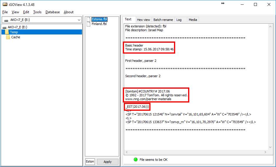

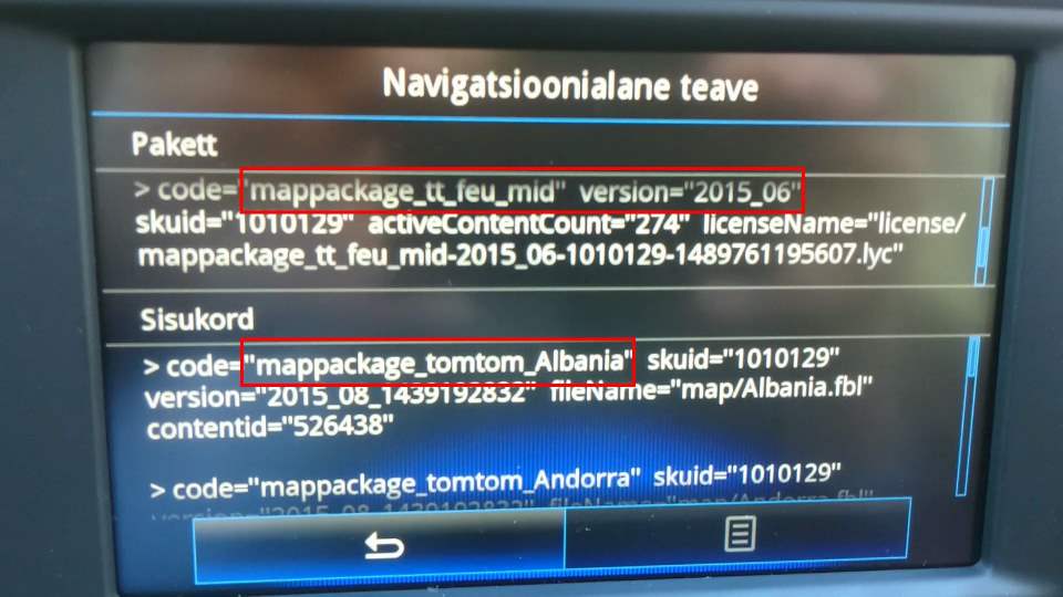

Да, NNG для разных воплощений своего изделия (iGO) приобритает карты в основном у двух провайдеров: HERE и TomTom. Например в магазине Naviextras для моего навигатора NavGear продаются карты HERE (бывшый Navteq, скриншот прилагаю), a в ГУ Renault (R-Link2) установлены карты ТомТом. Прилагаю скриншот debug меню из моего Kadjar (сокращение _tt_  не что иное как ТомТом).
Насщет карт 2017.06. Третий скриншот. Для примера взял файл карты Эстонии, где видно с чем имеем дело. "File description: Israel Map" говорит о том, что этот комплект карт предназначен для Израильской версии iGO: https://play.google.com/store/apps/details?id=com.nng.igoprimoisr.javaclient
Извиняюсь, что немного в оффтоп вышел ...
Спасибо за информацию. Как говорится - век живи....., а все равно...:mosking:
