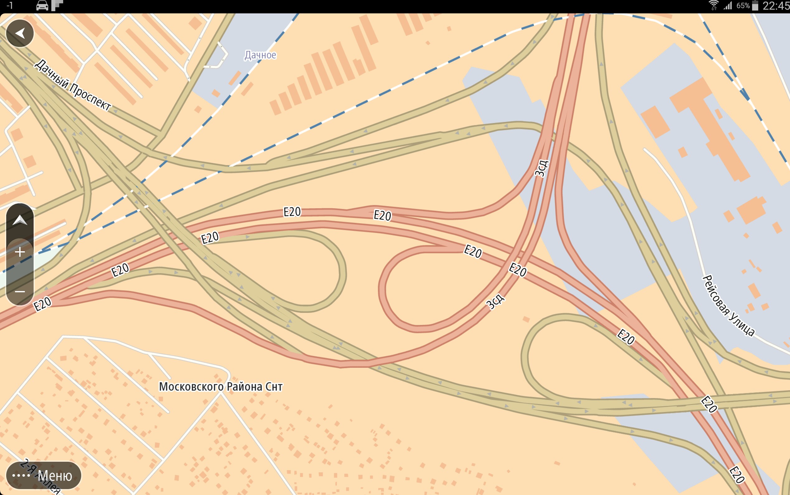

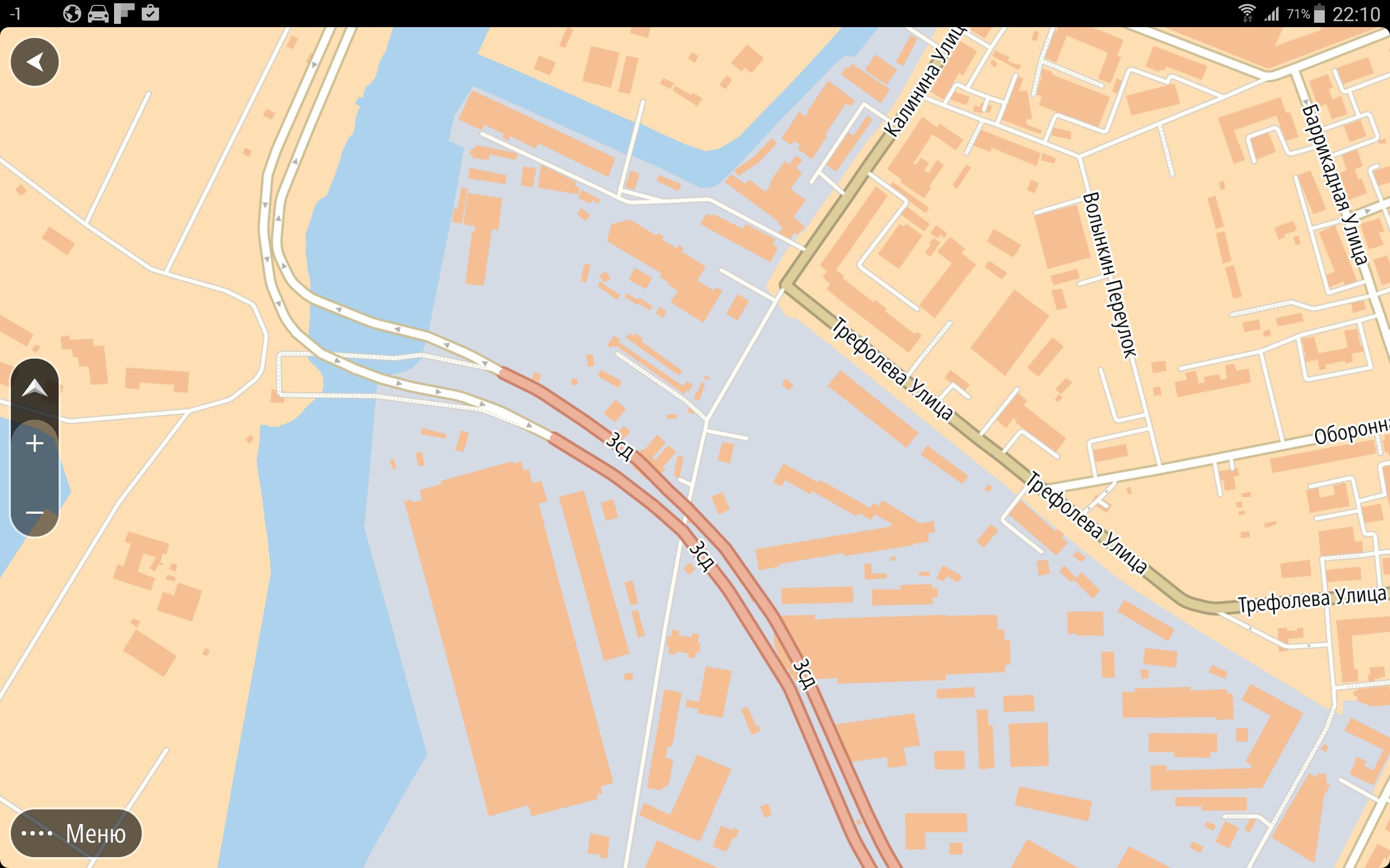

Меня, в первую очередь, интересует Санкт-Петербург. Запускается центральный участок ЗСД, там достаточно сложные заезды/съезды.
Будут ли они на этой карте и предусматривается ли бесплатное обновление.
На планшете просматриваю 975 Россия, что посмотреть?
Загрузил в планшет из маркета TomTom GO Mobile и карту 975 Россия. Бесплатно 50 миль в месяц. Просматриваю.

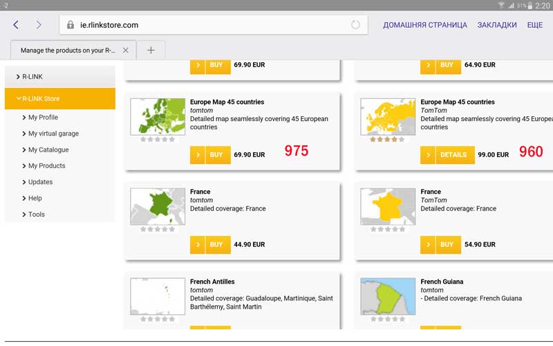

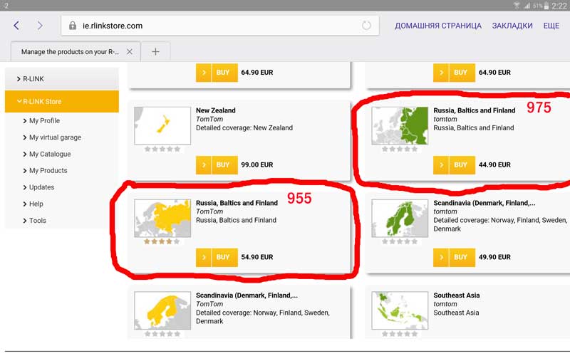

975 карты вообще пропали из магазина. Что там происходит?
43 минуты назад, Борис.65 сказал:
На французском форуме тоже озадачены... основной посыл - подождать и посмотреть, что будет. Типа, с Рено никогда не надо спешить...
У кого-то в каталоге в некоторый момент показывало две версии карты с разной стоимостью.
Вероятно, откатили назад из-за каких-то ошибок.
3 часа назад, rousse сказал:
...У кого-то в каталоге в некоторый момент показывало две версии карты с разной стоимостью.
Так и было, у меня скриншоты есть, красным цветом мои пометки.
Нда... С Рено чем дальше тем все весельше и весельше...:Laie_48:
